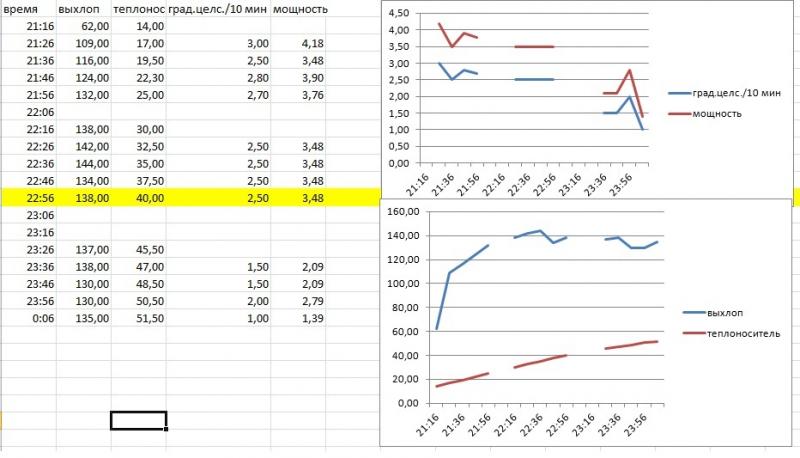

    Слишком много неизвестных. Самый простой способ измерить КПД - нагреть на время замкнутый (не охлаждаемый) объём воды. На пример бочку 200 л.
    Засечь расход масла за эксперимент, время нагрева и дельту температур (теплоёмкость воды практически неизменна).
    Пересчитывается на полученные кВт * часы .
    Принимаем теоретическую теплотворную способность около 10 кВт*час на литр масла.
    Считаем КПД фактическое (сколько ушло в нагрев воды к тому, сколько сожгли).
    Формулы где-то записаны, сам так делаю - расчёты пока не подводили. :ok:
    Получается что-то подобное:
    Energomagazine и J.E.M.P. нравится это.

    Бочку обязательно теплоизолировать: просто намотайте вокруг бочки минвату слоем где-то 50мм. Дно и крышку теплоизолировать также. И если с периодичностью 3...5 минут измерять температуру нагреваемой воды и построить график кпд от времени можно увидеть, как в начале кпд растет ( котел работает в режиме конденсационного котла), а затем кпд падает и выходит на стационар где-то после температуры воды 70град. Количество воды в бочке очень хорошо измеряется простым ведром и взвешиванием на весах.

    Всё правильно :yes3: , но при мощности 20-50 кВт теплоизоляция бочки не имеет особого значения, тк бочка рассеивает при максимальной температуре теплоносителя около 1,5-2 кВт тепла в час, что в очень незначительной степени сказывается на результатах измерений.
    Мой пример с графиком приведён для котла 5 кВт и 1-1,5 кВт от потерь на бочке начинают сказываться уже на 50-60 гр. С теплоносителя. (температура растёт медленнее, при постоянной температуре выхлопа)
