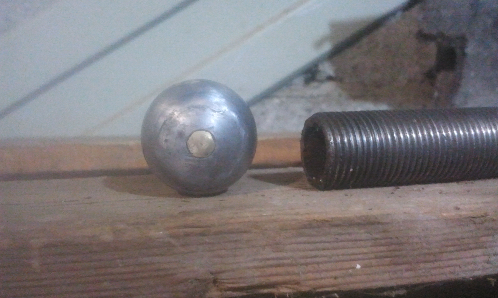

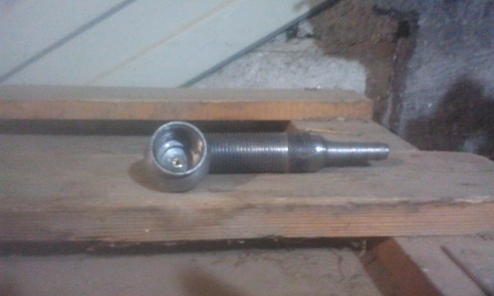

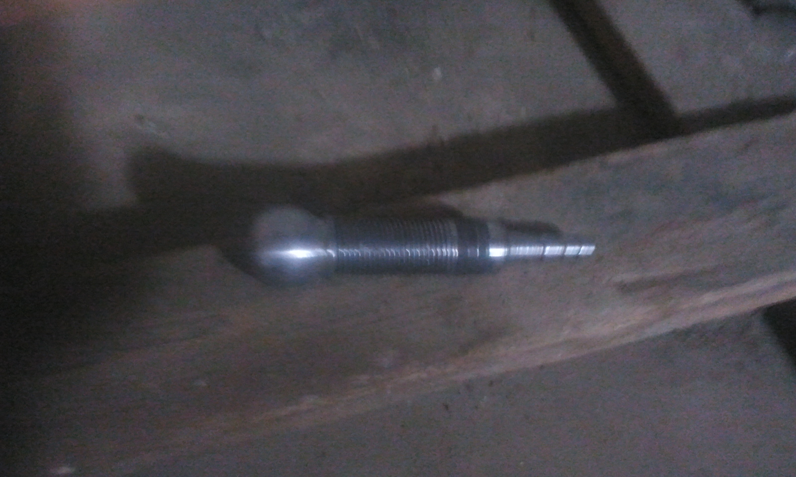

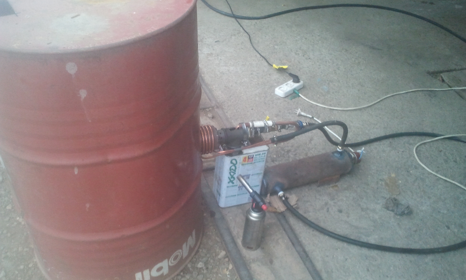

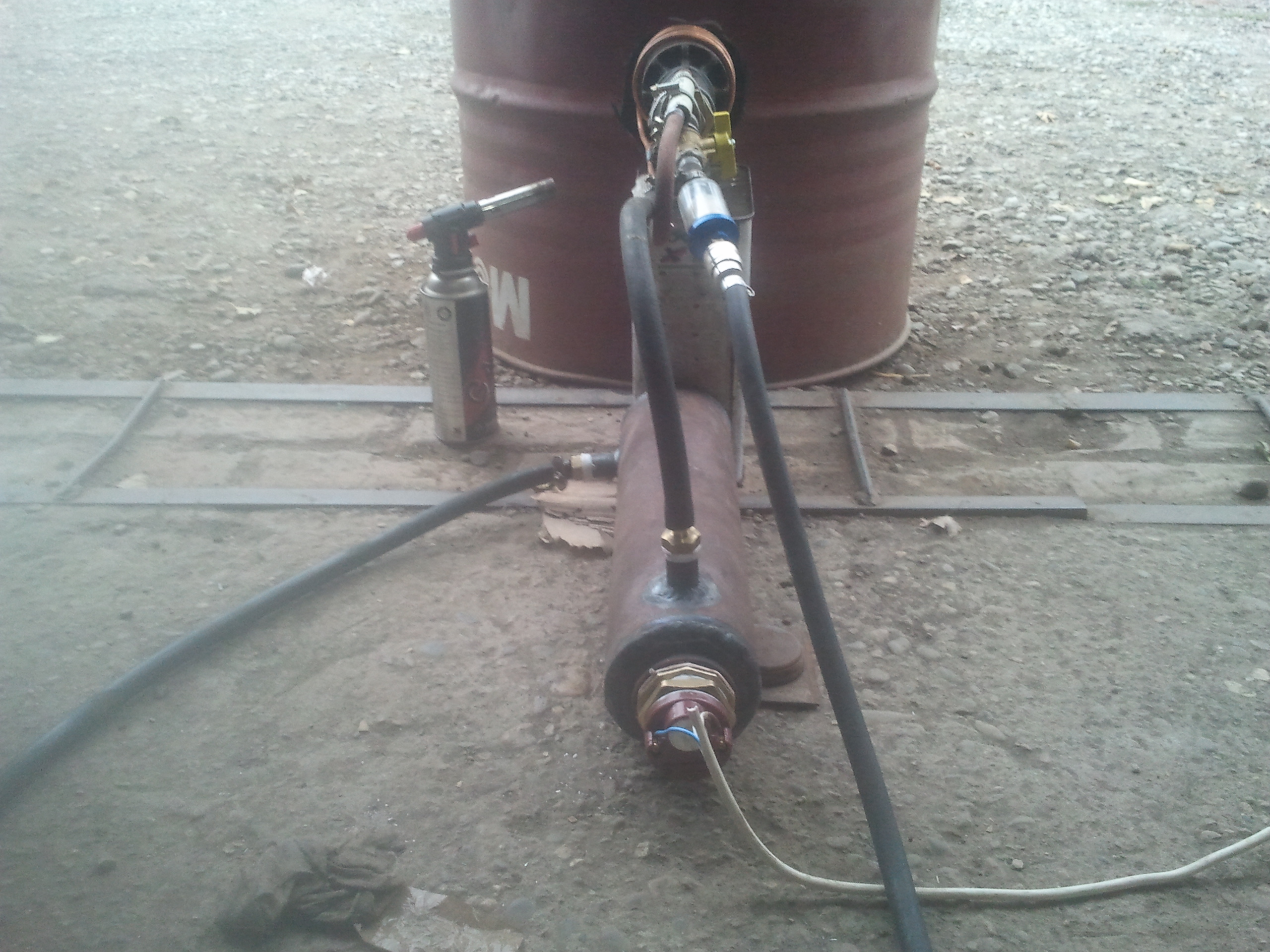

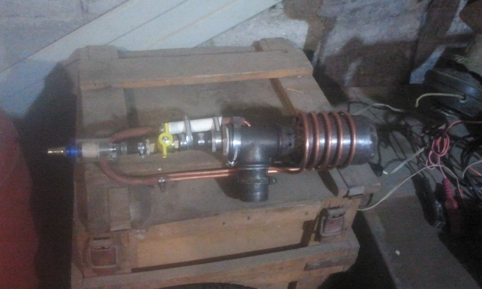

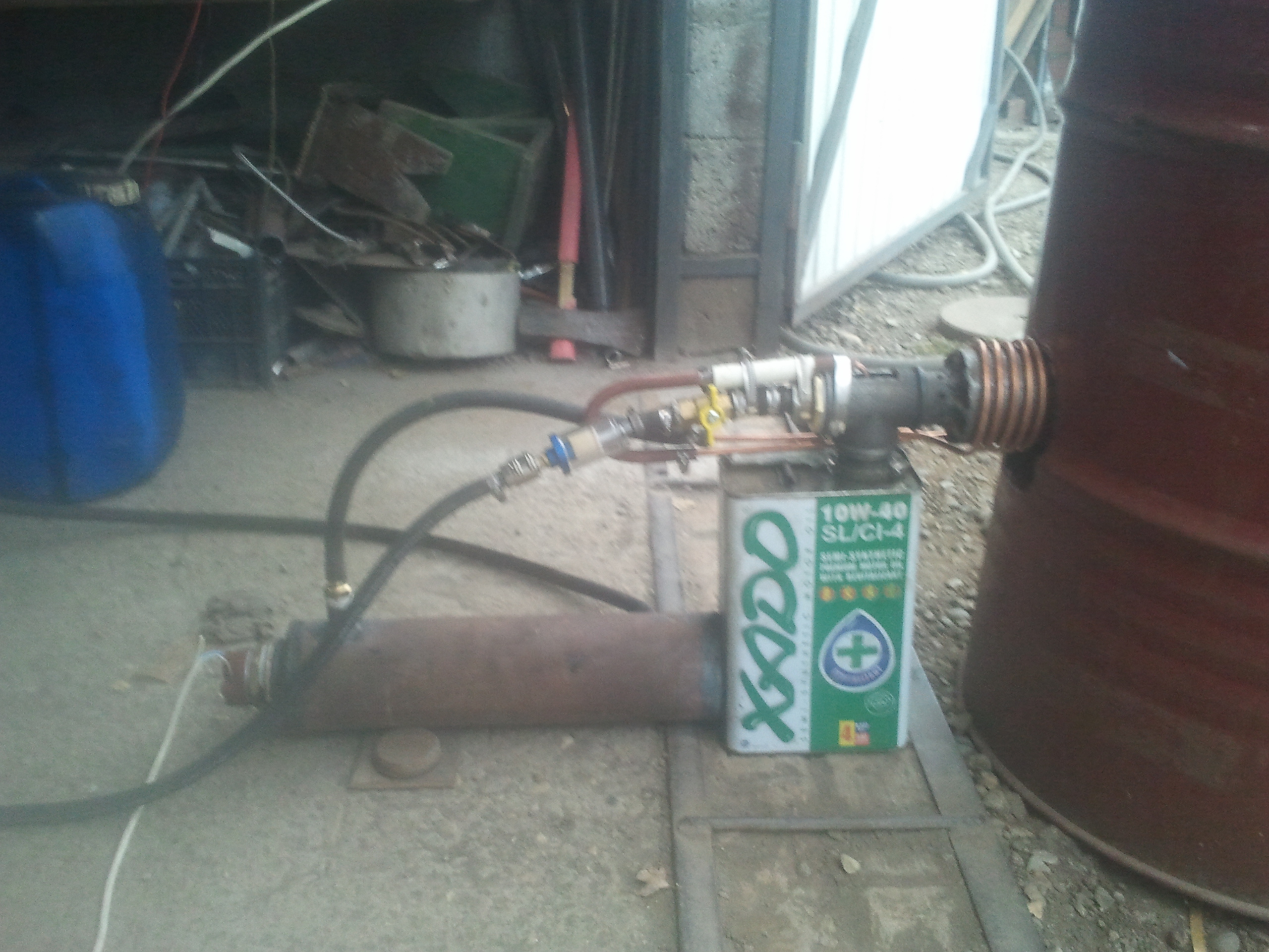

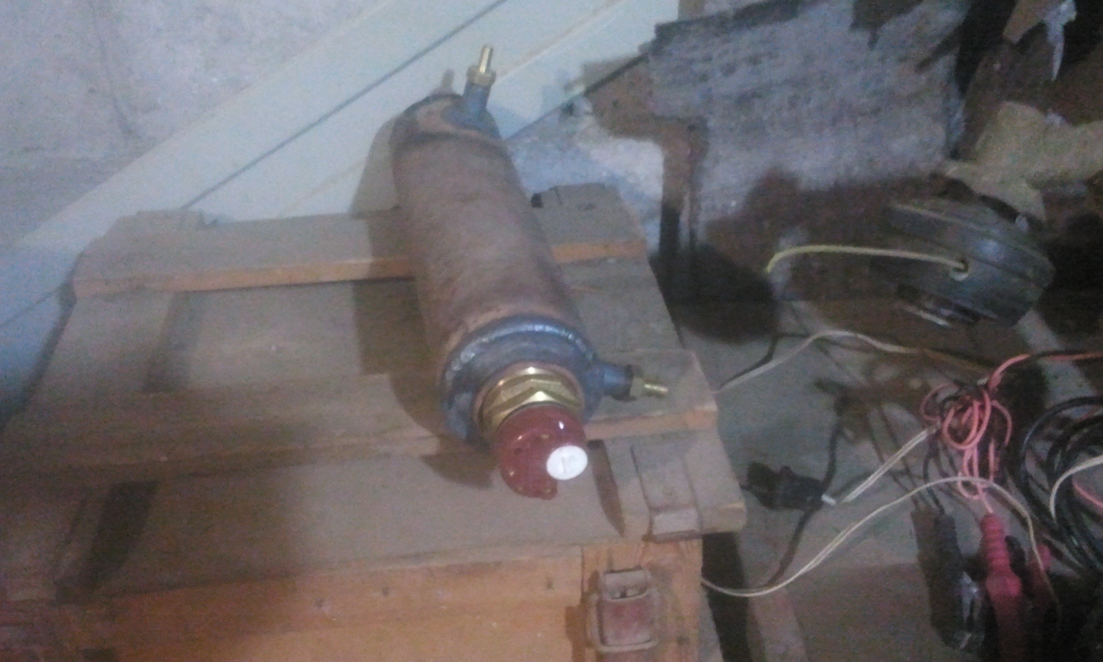

  13. эд1975
    Re: Изготовление горелки на отработанном масле своими руками. Часть 2.
    Вот по фоткал на досуге

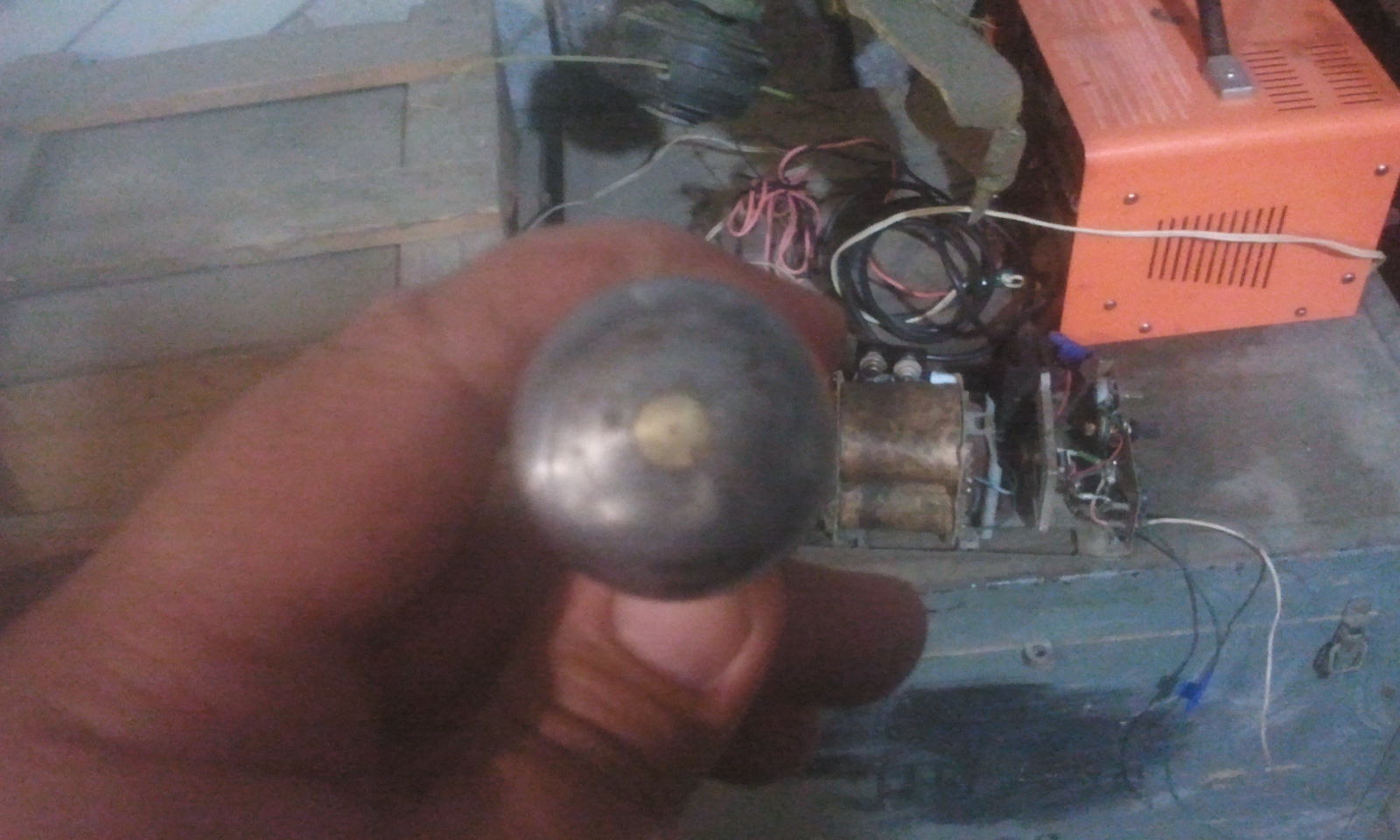

  14. orionich
    шар от чего ?
  15. эд1975
    Токарь точил под жиклер . Другой шар чисто стальной . Сейчас видео загружу ( немного сегодня поэксперементировал .().

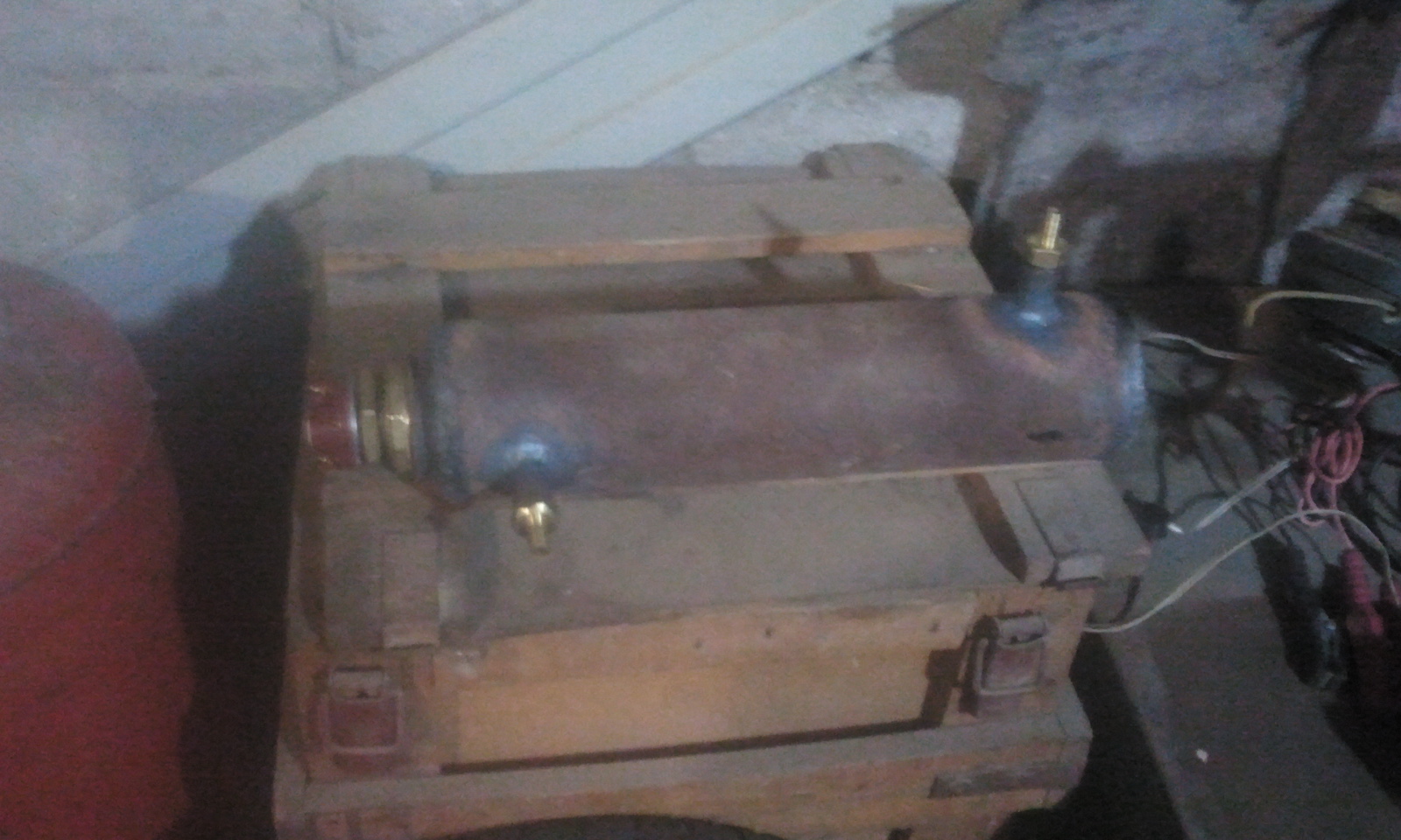

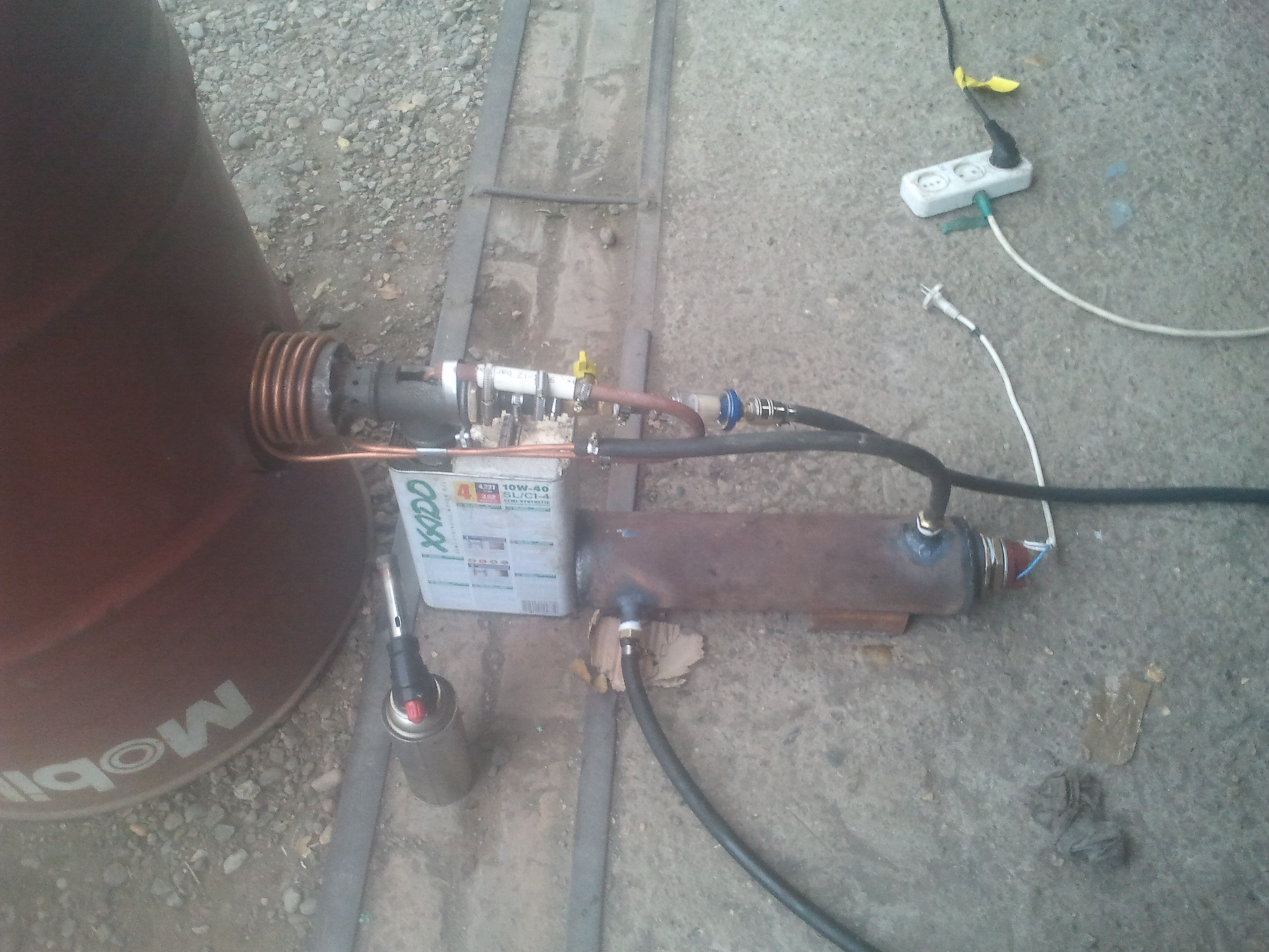

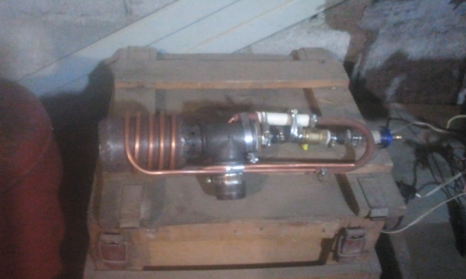

  16. эд1975
    Пару фоток .
  17. владимир протасов
    владимир протасов Новичок
    12 окт 2014
    добрый день форумчане.живу в московской области, собираюсь делать отопление с целью быстро протопить гараж 7 х 6(1 очередная задача) +сарай 6 х 15 в сарае поддержать +(регистры с тосолом, два отдельных контура,с принудительным насосом).почитав форум ,решил что это будет горелка ББ (примерно как на последних фото,только масло буду подавать дистанционно посредством нш через регулятор оборотов, обратка самотёком +теплообменник! ?.вот здесь никак не могу определиться.

  19. эд1975
    Такой вопрос - если воздух пропускать по той спирали из меди которую я снял -будет лучше ? тут видео попалось они там сначала масло горячее на шарик льют минуту потом вкл. типа чтоб шар нагреть .
  20. step2094
    Да, вы правельно поняли. Именно перед запуском для лучшего распыления, поджига в течении 1-2мин прогревается шар. После того как горелка запустилась через мин 2 она сама себя очень хорошо обеспечивает теплом. Только тут нужно не перестаратся с отверстиями из за них при хорошей тяге может срывать факел.
