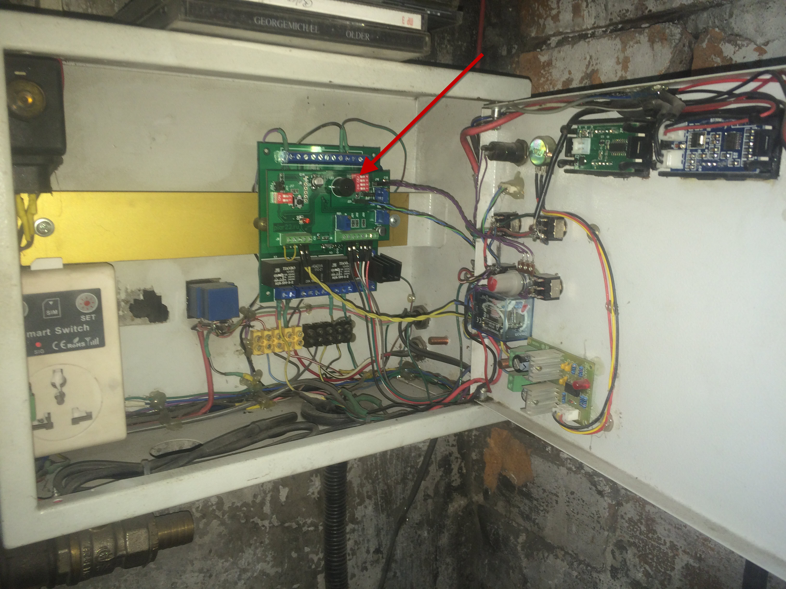

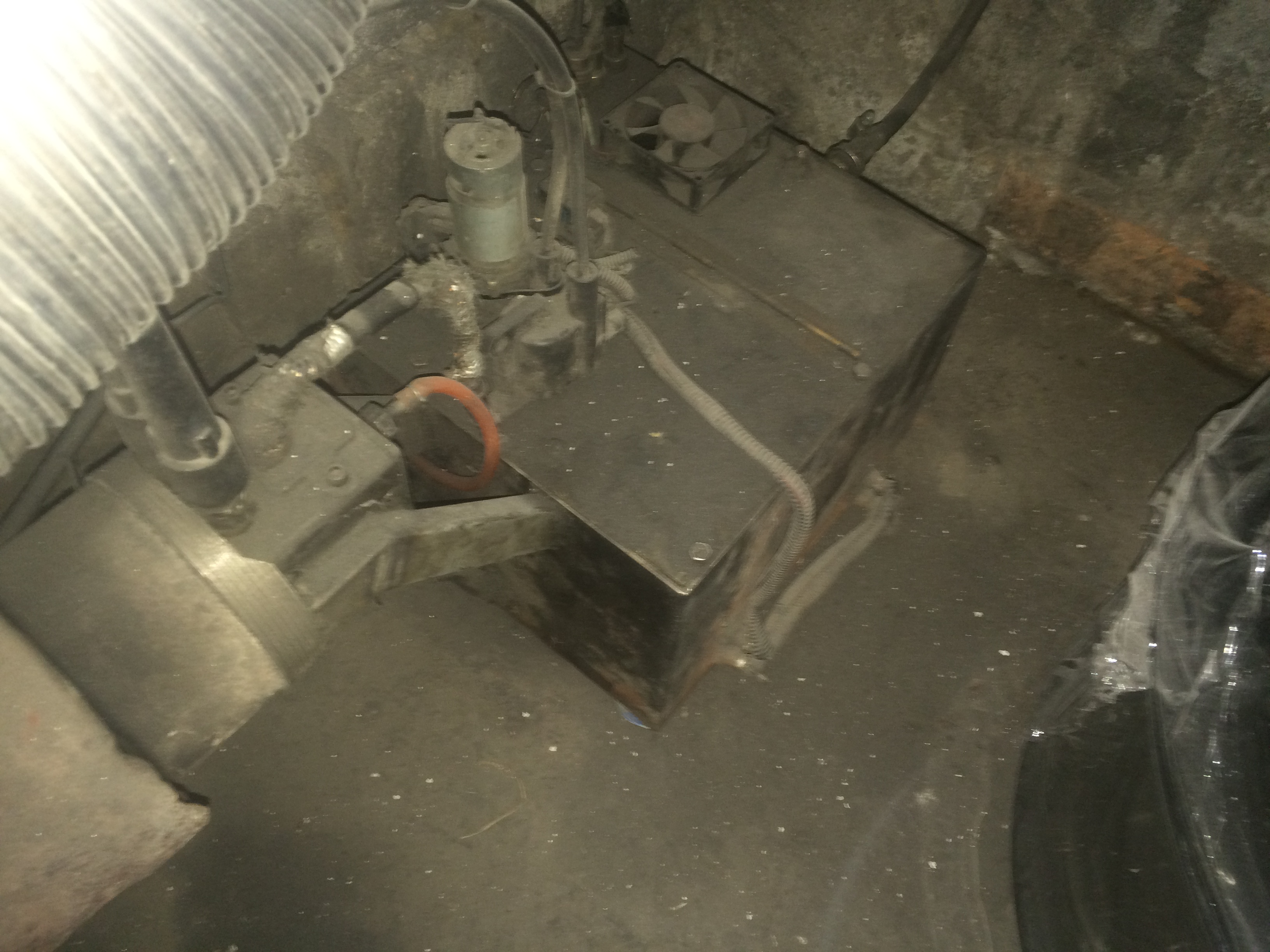

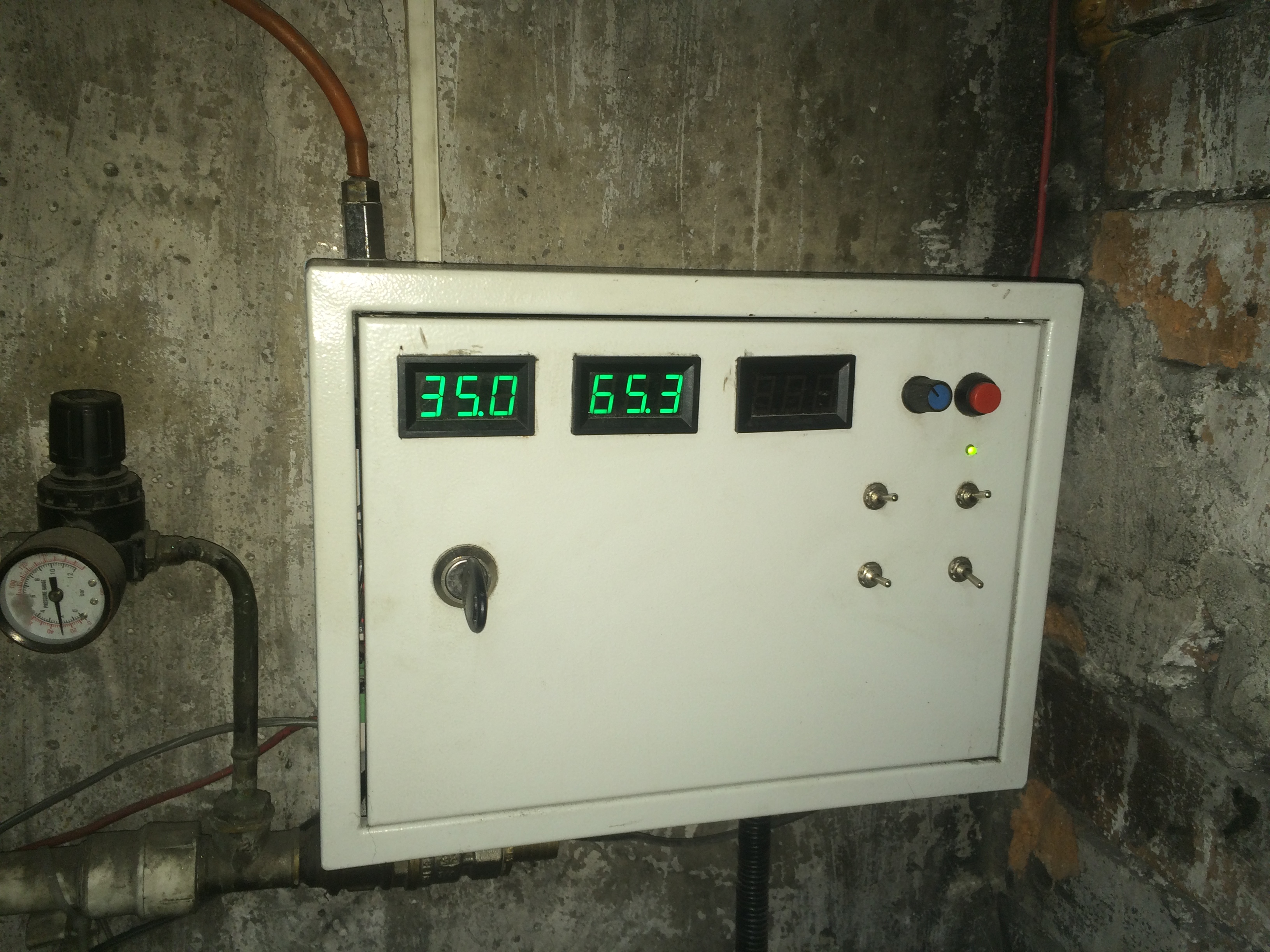

    Всем привет! Тоже покажу свою систему отопления гаража. Горелка бабингтона на контроллере, сама печь-труба на 130, последовательно соединенная алюм гофрой, вентиляторы дуют сверху вниз. После печки на выходе из гаража стоит пластиковая труба, температура выхлопа даже на максимальной мощности не превышает 80 град. что говорит о хорошем кпд. Запуск произаводится по сигналу комнатного термостата. Есть GSM свитчер для дистанционного запуска горелки.

  2. alkg
    alkg Постоянный участник
    27 окт 2015
    Re: Изготовление горелки на отработанном масле своими руками. Часть 2.
    Судя по фото контроллер заводской ? Где позаимствовали ?

  3. VANO_BRN
    VANO_BRN Новичок
    5 дек 2011
    я фото увеличил, там контроллер с того сайта что я указывал выше.
  4. chopper
    chopper Новичок
    23 ноя 2013
    Да, там брал контроллер и шар. Посчитал оптимальным по соотношению цена/функциональность. Единственно что не понравилось это как работает встроенный ПИД регулятор подогрева масла, температура постоянно плавает, причем в больших пределах. Поставил обычный терморегулятор и забыл о проблеме

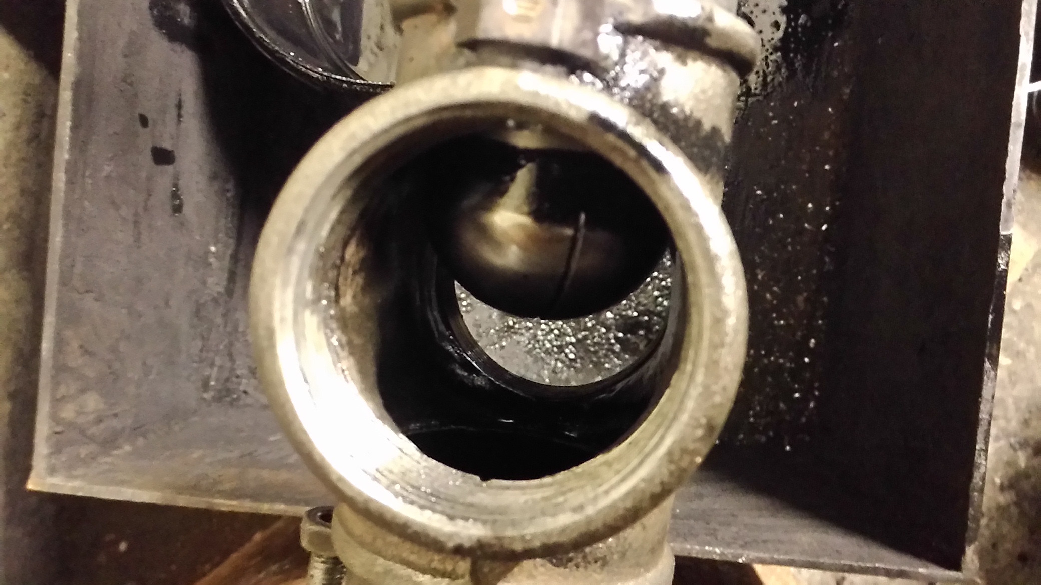

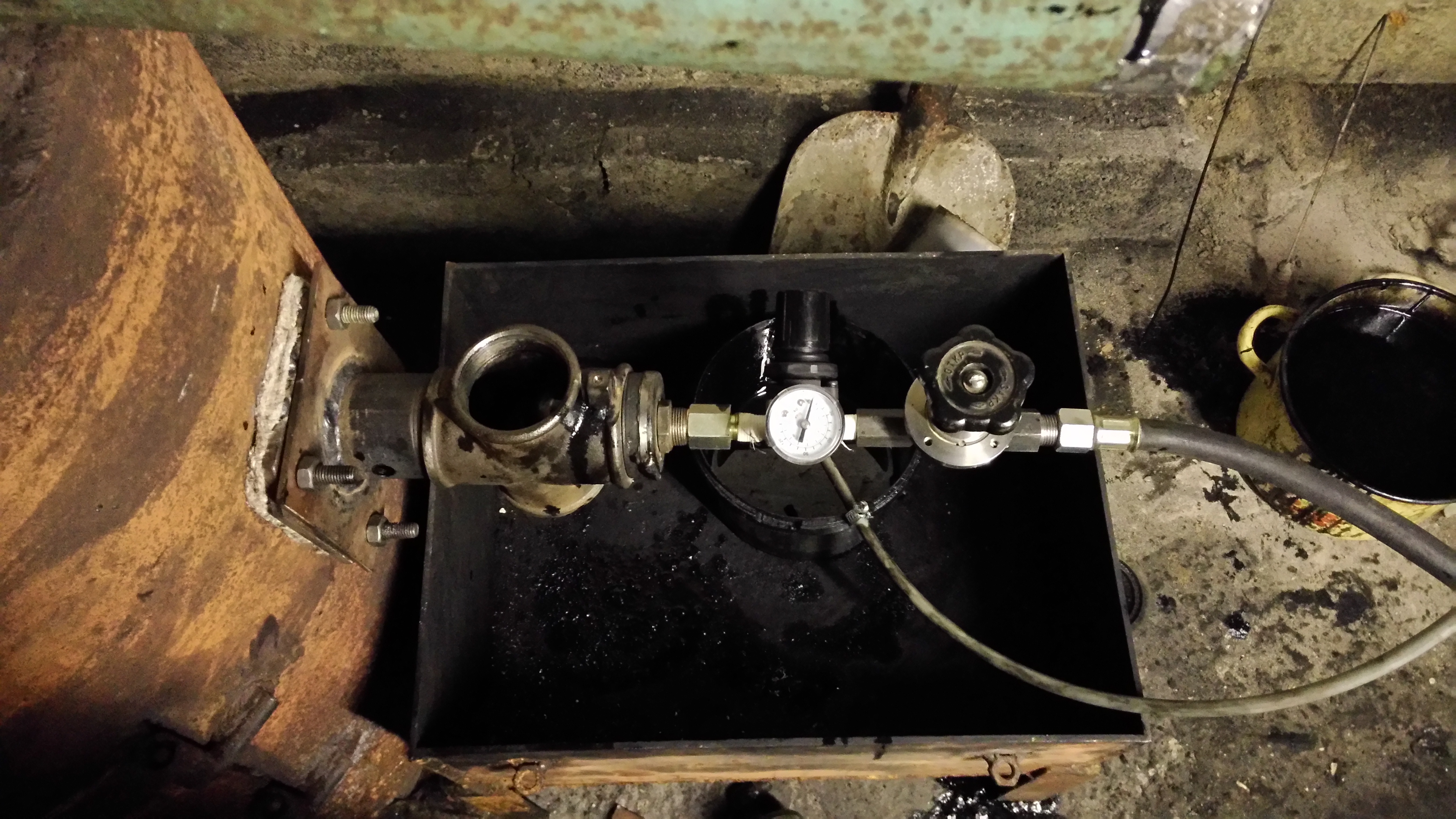

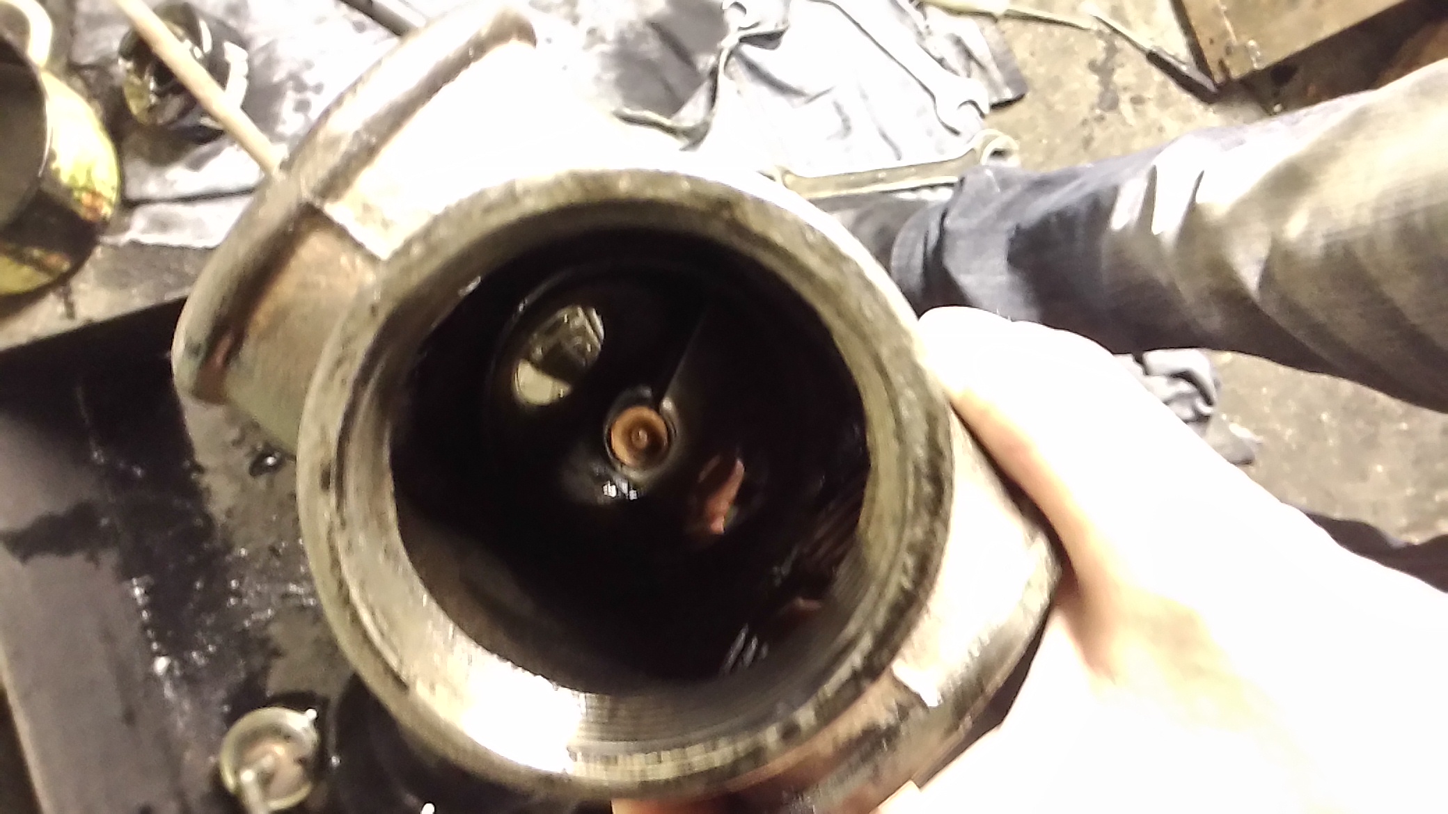

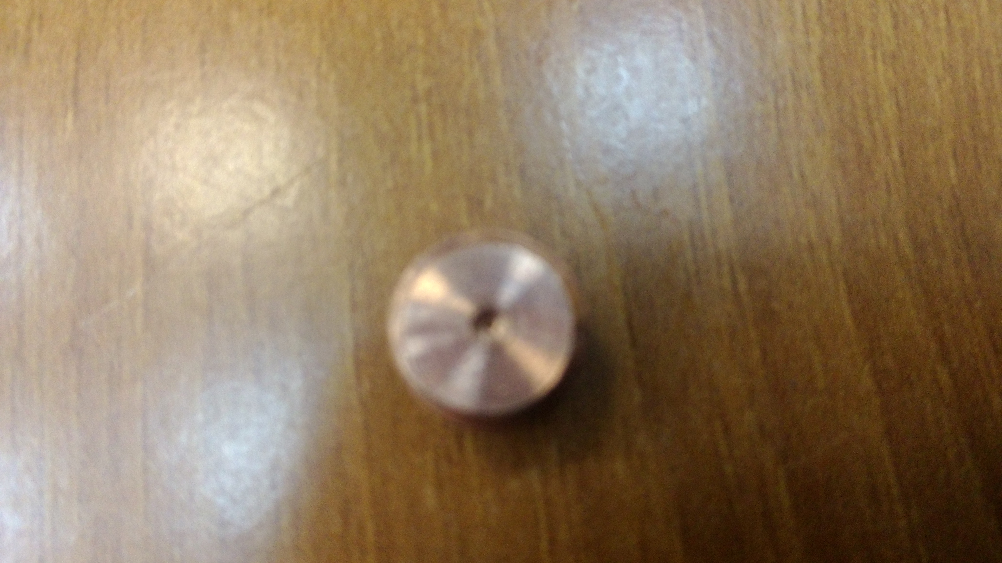

  5. karapuzz
    karapuzz Постоянный участник
    2 дек 2013
    железногорск
    Горелка на масле, на крестовине - проблемы

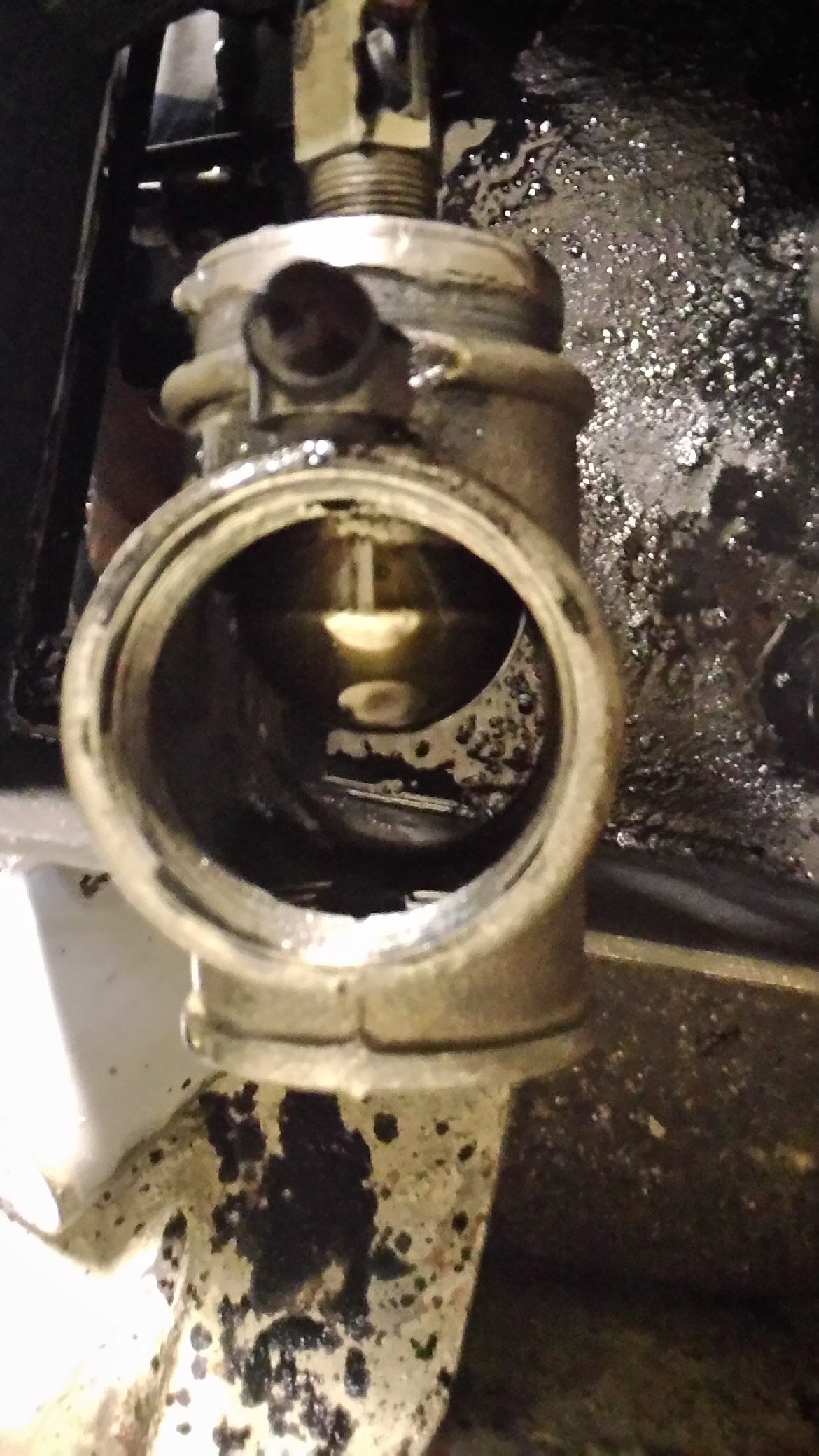

    Всем привет
    Собрал горелку на крестовине 50 шар 40 отверстие 0.25 Подачу масла делал самотеком через трубку 0,8-1 мм . Пытался сегодня зажечь не загорается. Подавал давление от 1до 3, разжигал газовой горелкой . бывает пыхнет и все ,. Может быть много масла ? И смесь не может загореться, или еще какие то факторы .Фото
  6. karapuzz
    2 дек 2013
    железногорск
    Re: горелка
    Может быть у меня маленькая подача масла? У некоторых оно бежит через трубку диаметром 5 и еще под насосом. Может быть у меня не создается достаточная пленка масла? Есть у кого нибудь фото подачи масла на шар , сколько льется. а может быть есть видео
  7. Димк
    Димк Постоянный участник
    27 фев 2014
    Нефтеюганск, Тюменская обл.
    Re: горелка
    Если трубка 1 мм, то у тебя очень маленькая подача. Увеличивай сечение трубки.
  8. karapuzz
    2 дек 2013
    железногорск
    Re: горелка
    трубка сама на 10 но в неё вкручен жиклёр на 1 мм
  9. karapuzz
    2 дек 2013
    железногорск
    Re: горелка
    сделать жиклер 4 мм или 5
    трубка 10 наверно много
  10. Димк
    27 фев 2014
    Re: горелка
    Выкрути жиклер, попробуй запустить. Можно регулировать положением трубки относительно шара, или ставь краник на подачу масла.
  11. karapuzz
    2 дек 2013
    железногорск
    Re: горелка
    регулировка относительно шара есть, хорошо завтра попробую
  12. karapuzz
    2 дек 2013
    железногорск
    Re: горелка
    а подсоединять к котлу так или с зазором у меня так
  13. karapuzz
    2 дек 2013
    железногорск
    Re: горелка
    Сегодня попробовал подачу масла без жиклера. Результант ноль, после крестовины все в масле большие количества каплей долетают до 15 см в топку. У меня перед шаром нету шайбы, может быть она останавливала бы капли масла? Горелкой поджигал горит с ней немного, как убираю тухнет. Весь в размышлениях(
  14. Димк
    27 фев 2014
    Re: горелка
    Воздух который подается в шар только для распыления масла. Нужен воздух для горения, либо делай зазор между горелкой и топкой, либо поддувало как на обычной печи, чтобы регулировать подачу вторичного воздуха. Эксперементируй.
  15. karapuzz
    2 дек 2013
    железногорск
    Re: горелка
    отсоединял даже от печки , просто направлял в стену , не чего не меняется. Вот сижу дома и думаю где дальше капать . масло идет большими каплями на выходе при 2 очке,
  16. Димк
    27 фев 2014
    Re: горелка
    А масло ты нагреваешь ?
  17. karapuzz
    2 дек 2013
    железногорск
    Re: горелка
    поддувало открывал, в топку залазил с горелкой зажигаю и видно как пытаются загореться капли масла
  18. karapuzz
    2 дек 2013
    железногорск
    Re: горелка
    масло нагревал почти закипело, пошел запах масла печку выключил
  19. karapuzz
    2 дек 2013
    железногорск
    Re: горелка
    может его довести до кипения на улице?
  20. Димк
    27 фев 2014
    Re: горелка
    Масло до кипения нагревать не нужно. После изготовления горелки пробовал запускать без котла ? Тяга в топке есть? Дымовая труба не забита?
