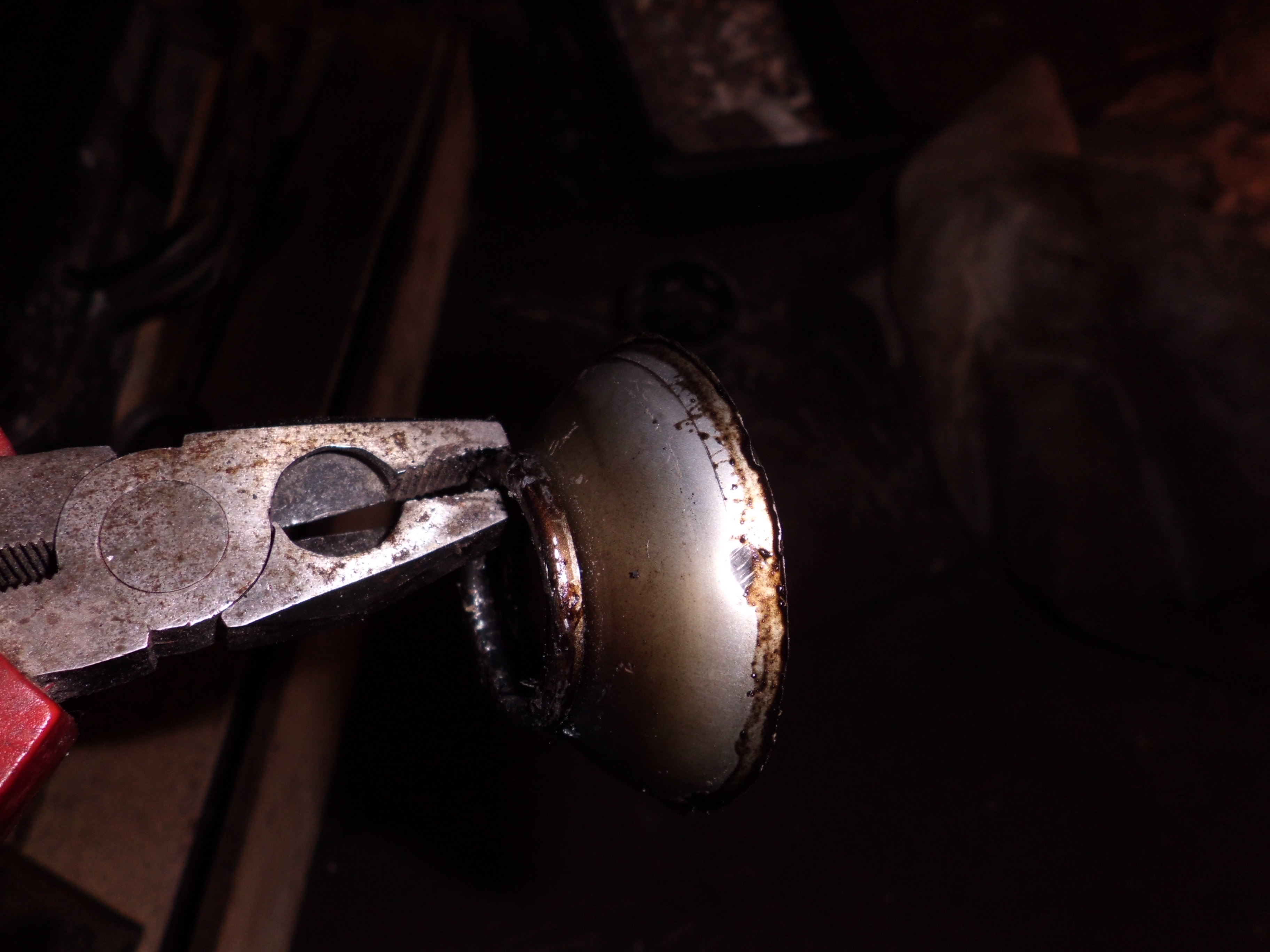

    я думаю надо попробовать поставить после тройника трубу(сопло), у меня первая горелка так же не хотела гореть, потом начал экспериментировать с соплами. с соплом горит стабильно. диффузор приладил, после того как шар стал перегреваться, проблем не стало. отапливал один сезон, потом новую сделал , если интересно могу выложить фото еще.

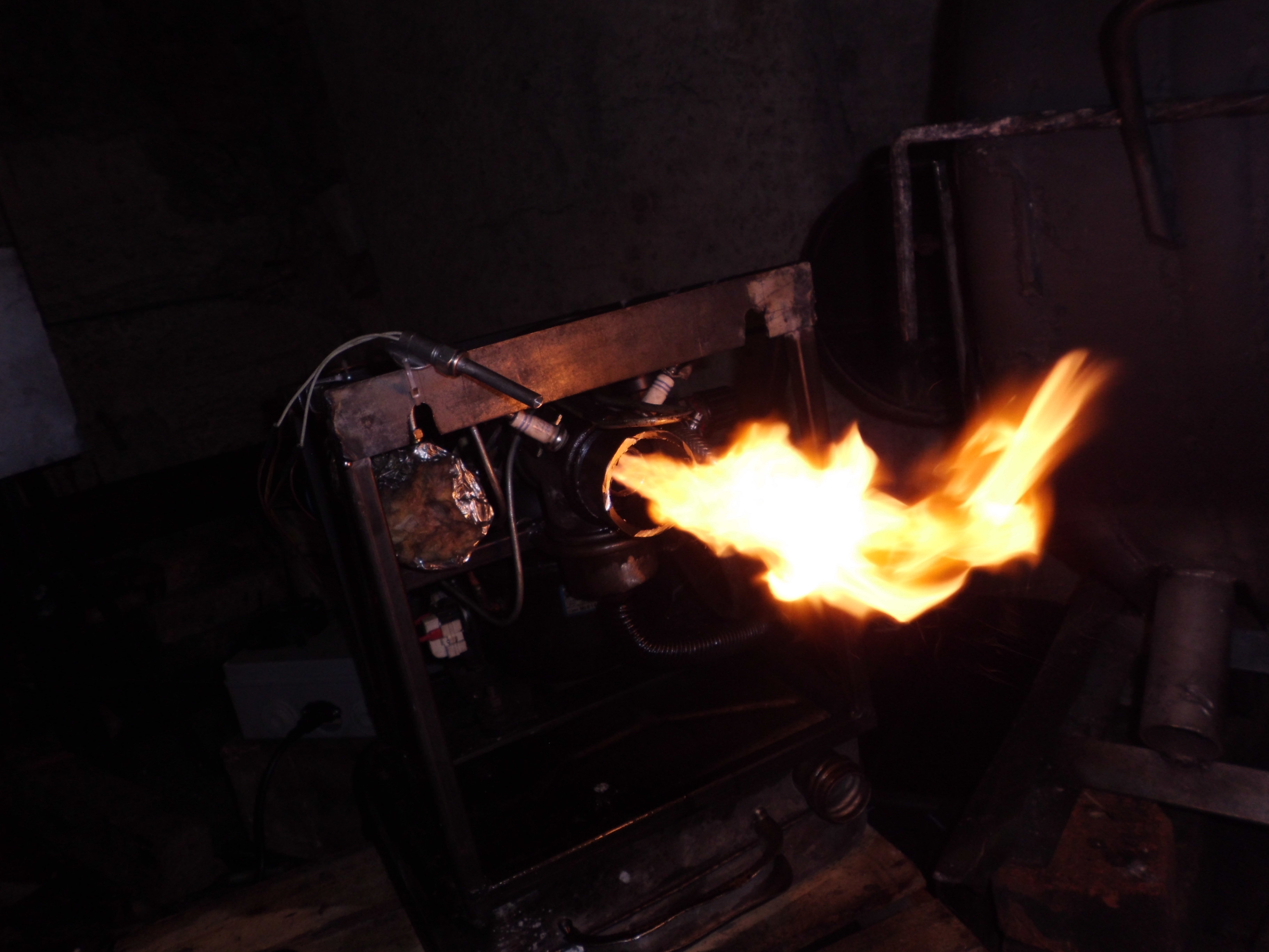

    вот последняя модификация бабингтона, работаю и над другими вариантами )

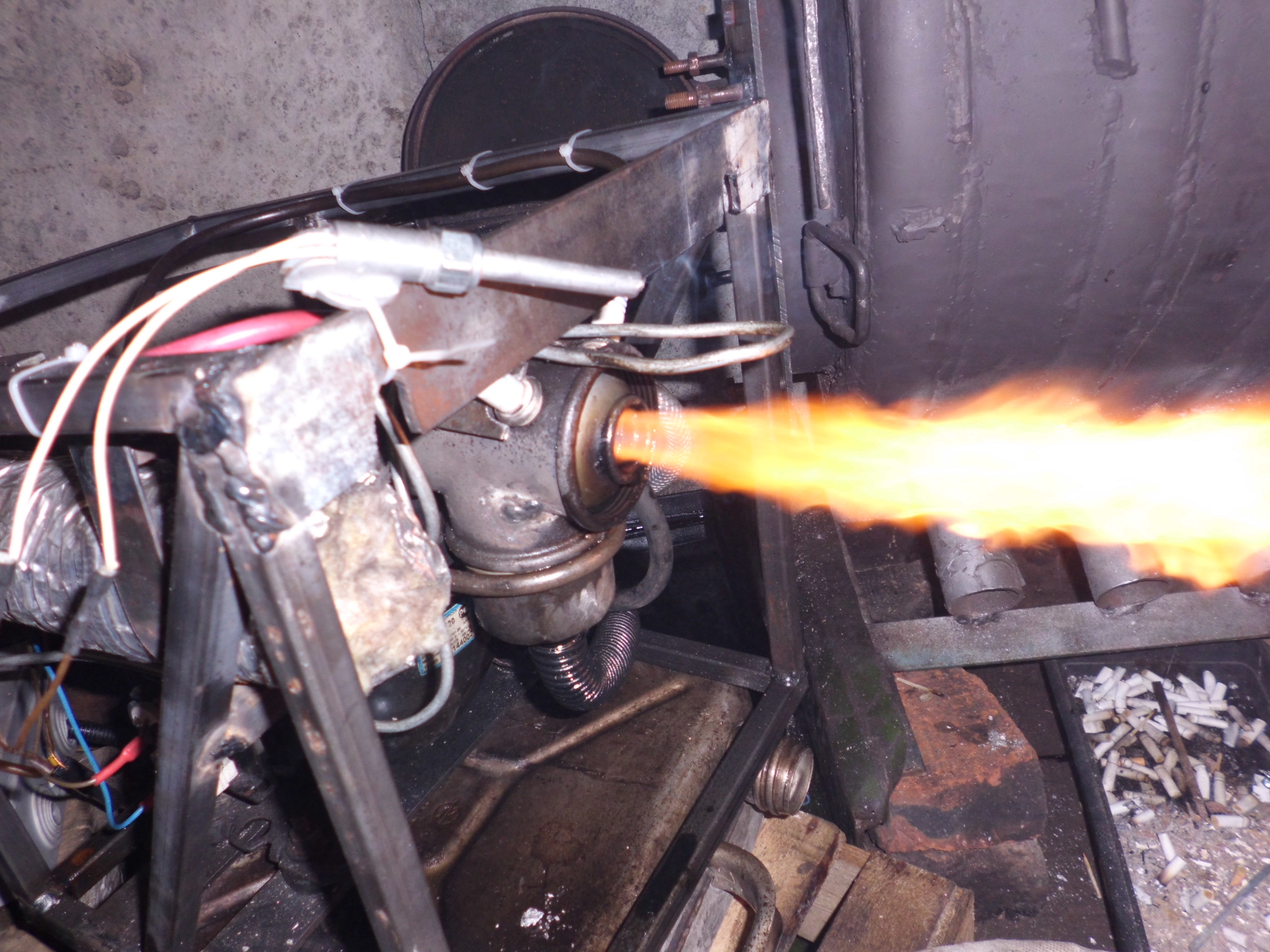

    Все отлажено,работает,с начала отопительного сезона доедает седьмую бочку масла.Температура теплоносителя выставлена на среднюю-75С,Отапливаемая площадь-140м2-автосервис,утеплен плохо.Высота потолка 4м.
