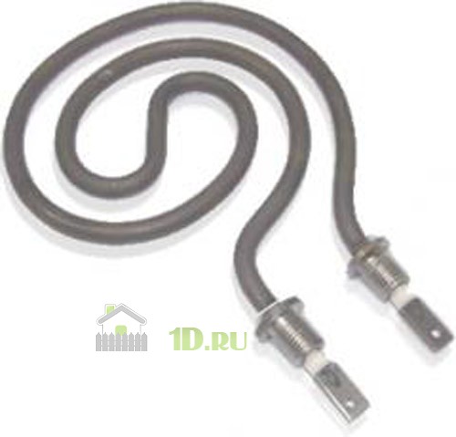

  15. Dimidrol
    Dimidrol Постоянный участник
    17 дек 2015
    32
    Re: Изготовление горелки на отработанном масле своими руками. Часть 2.
    Подскажите пожалуйста а вот такой тэн от элплиты можно использовать ??? Долго он будет работать?? Он воздушный вроде как должен работать.

  17. арсентий
    Подобный тэн используется на ББ типа Гном.Но там он под баком ,а не в баке и управление там капилярным термостатом.
  18. Dimidrol
    17 дек 2015
    32
    В масло я так понимаю его нельзя засунуть. Я немогу найти магазин что бы маслянные тены были в наличии все только на заказ для изготовления.
  19. арсентий
    Вообще то берётся на рынке,там дешевле.Или ищется в инете.Вопрос времени просто.Можно и этот в масло засунуть.Сделал пластинку для уплотнения на концах где выводы обпаял медью или тройчаткой (припой с серебром) и поставил на место.Только ставить так чтоб удобнее чистить.Сейчас тоже отрабатываю модульную конструкцию с подогревом и насосом ,чтоб был бак отдельно горедка или печка отдельно.
  20. Dimidrol
    17 дек 2015
    32
    А если комфорку от плиты снизу прилипить?
