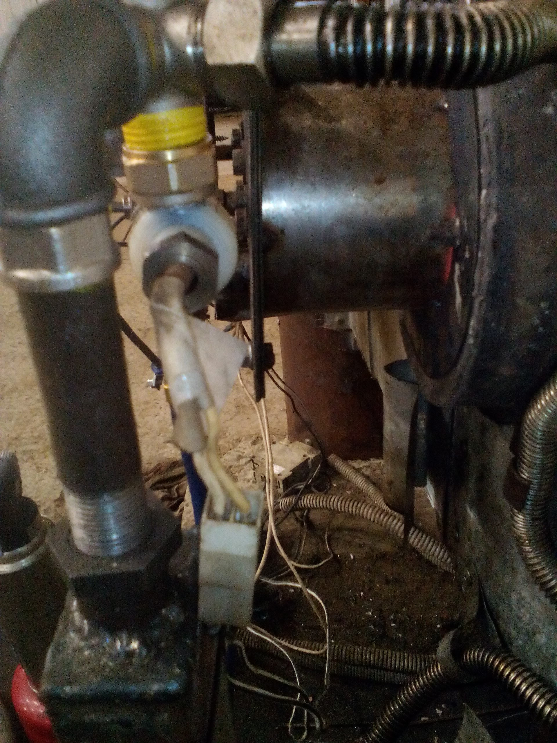

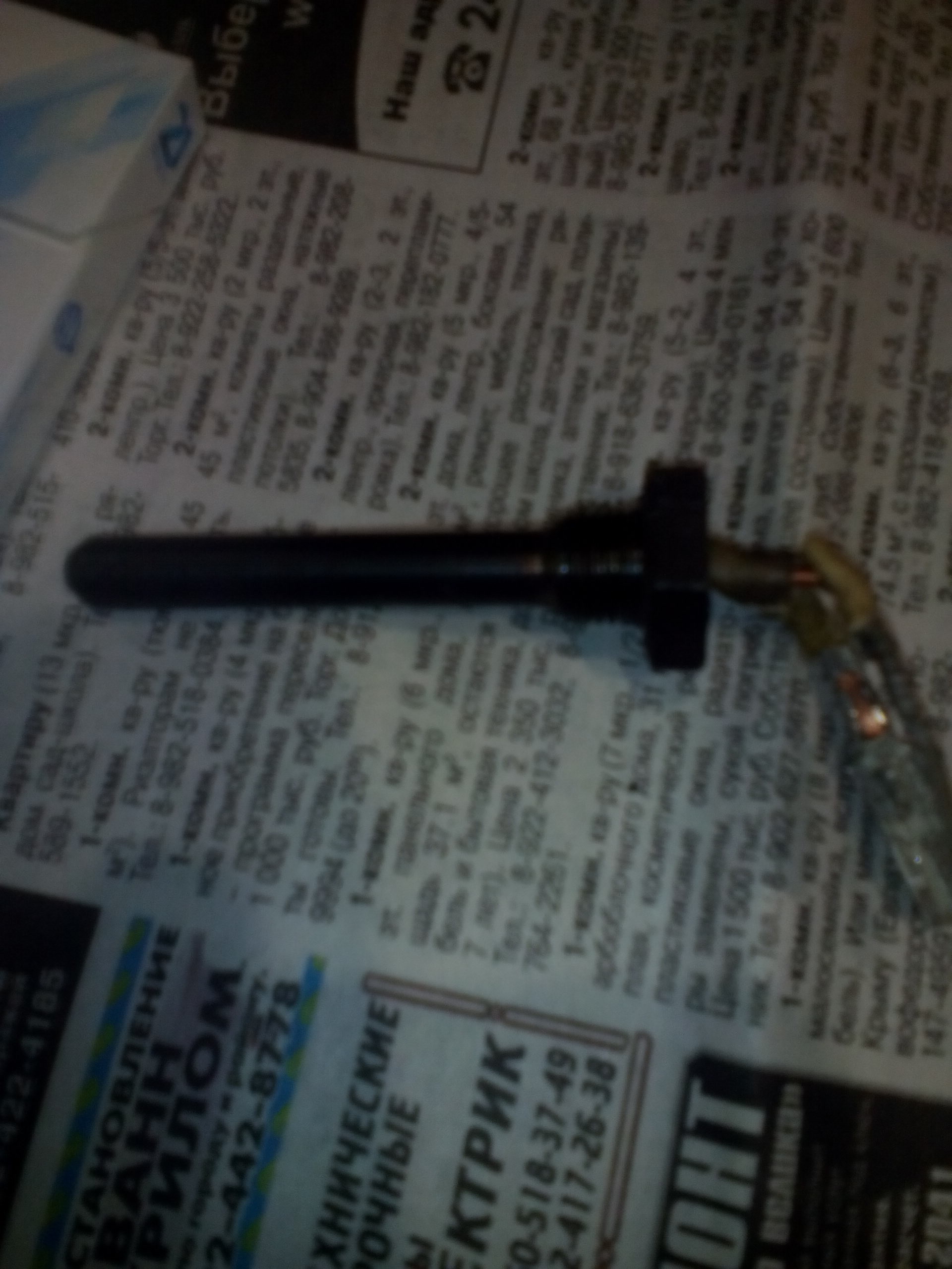

    Масло подогреваю самодельным тэном на 12в, может кому пригодится.

    Какой нагревательный элемент используете? и какова его мощность?
  11. Димк
    Димк Постоянный участник
    27 фев 2014
    Нефтеюганск, Тюменская обл.
    Re: Изготовление горелки на отработанном масле своими руками. Часть 2.
    Тэн самодельный, спираль из нихромовой проволоки 0.5 мм, сопротивление 4ом, потребляемая мощность 3 ампера, по расчетам примерно 40 вт.

    вот фото с телефона

    это сама спираль
  14. арсентий
    Датчик сильно напоминает подогреватель масла в картере двигателя .Таких много продают на авто рынке у нас .

  19. Ilja
    Cпасибо, ещё вопрос какой материал использовали как диэлектрик между спиралью и корпусом? ведь он должен ещё хорошо проводить тепло.
  20. Димк
    27 фев 2014
    В идеале нужна слюдяная изолента, такую найти не удалось. Поэтому попробовал стеклоленту, получилось. В принципе можно без этого, так как на поверхности нихрома после первого нагрева образуется оксидная пленка, которая и является диэлектриком. А концы спирали заизолированы стеклянным биссером.
