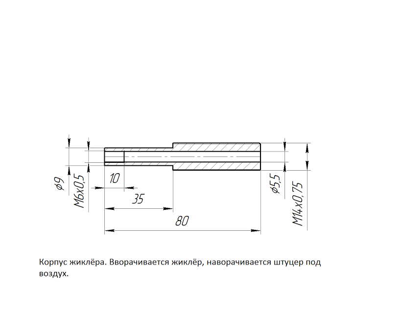

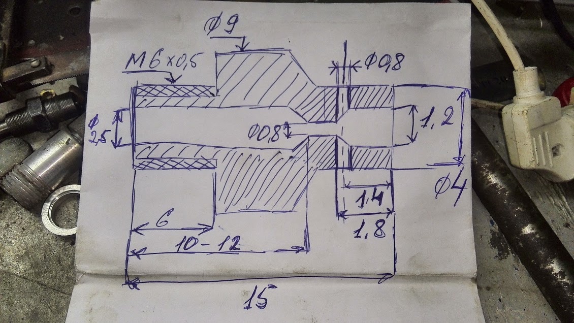

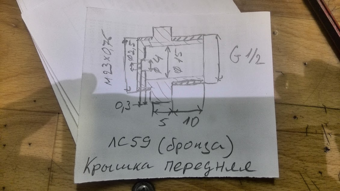

    Вот такая форсунка попалась, к сожалению нее знаю кто автор, хочу закинуть чертежи токарю, пусть поиграется. https://photos.google.com/share/AF1...?key=d3owOFI5bzgzakVGQVZlam9xU3lFOGNEYVdVVEt3
