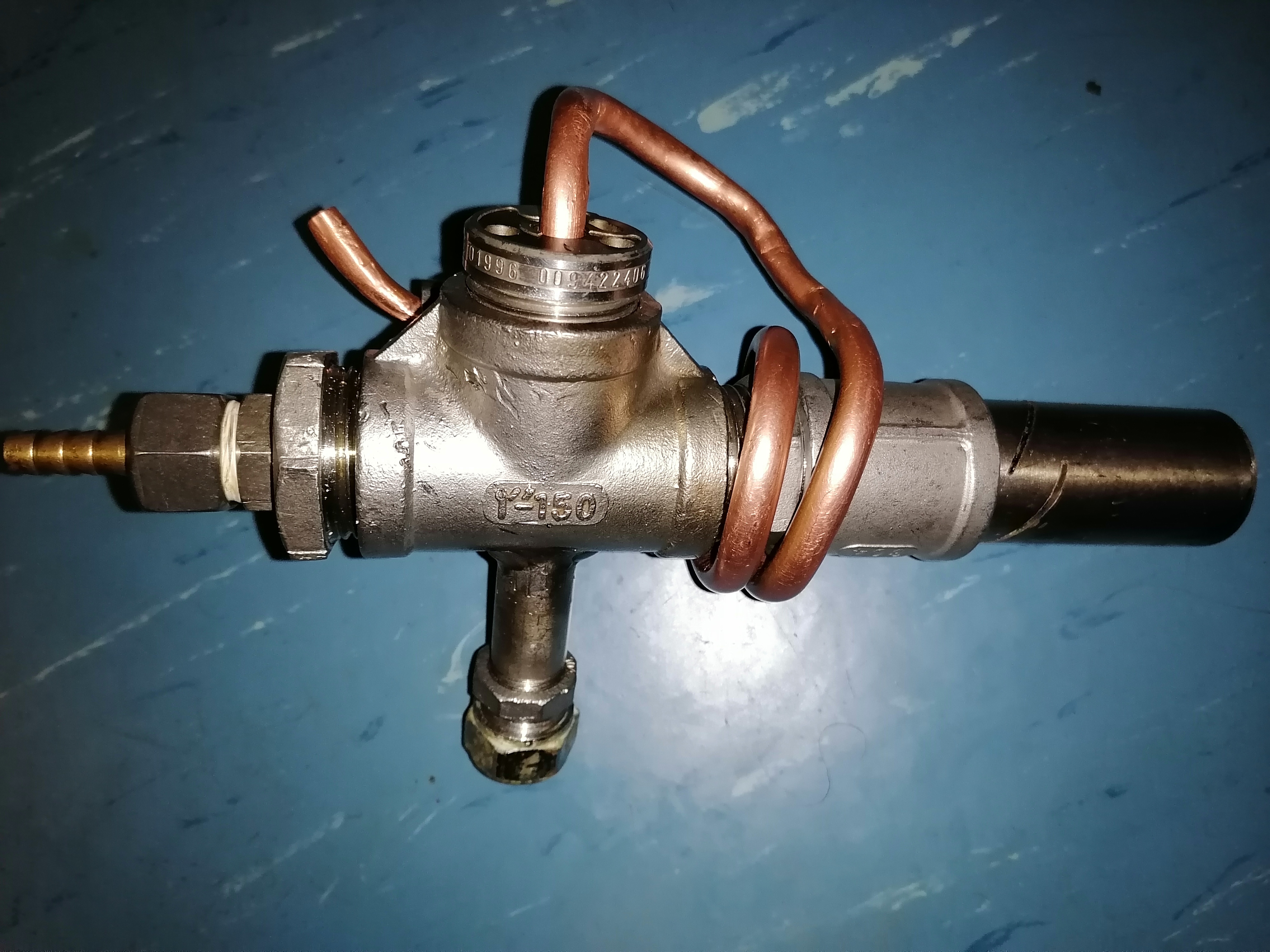

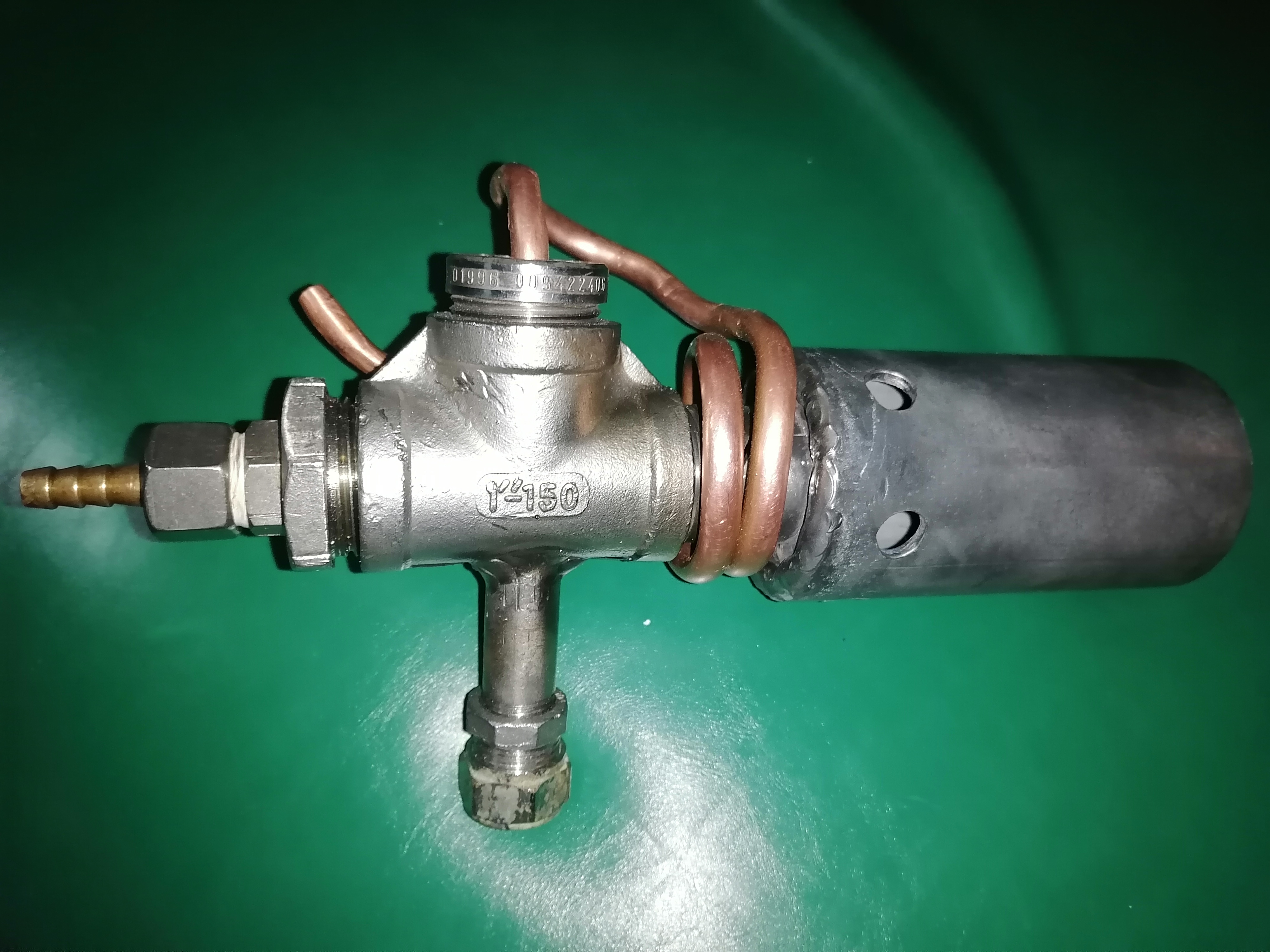

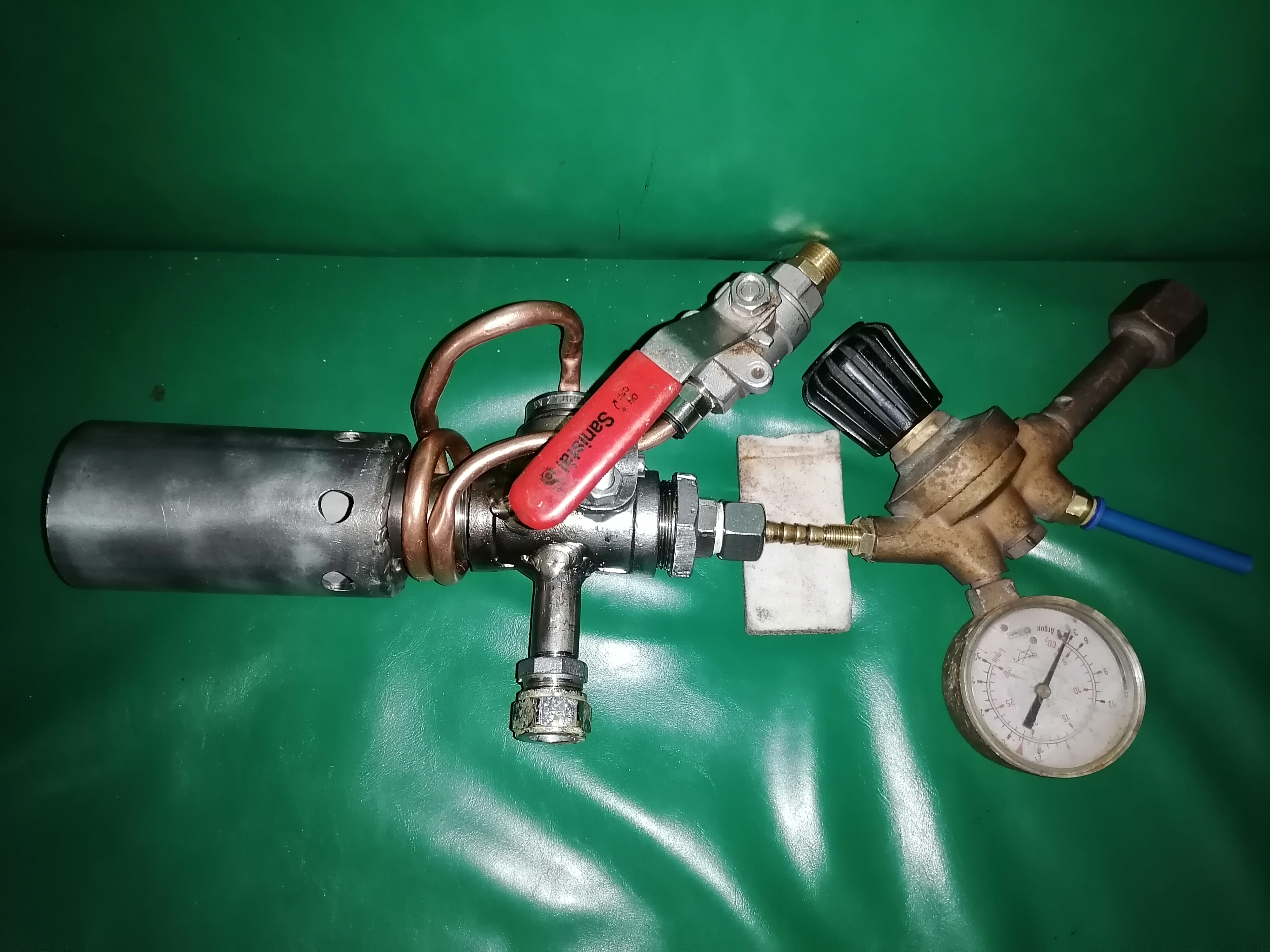

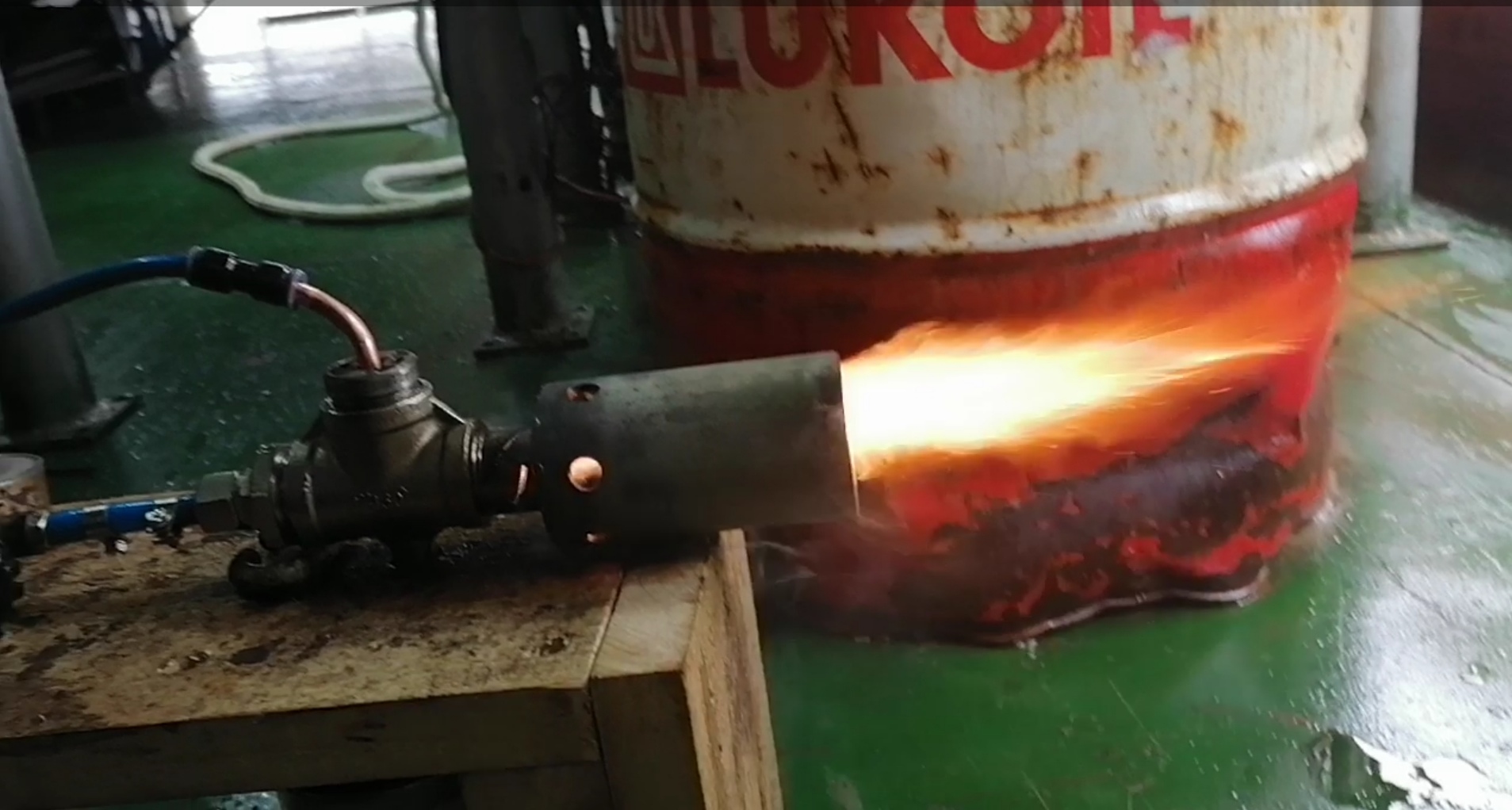

    Всех приветствую... Вот что сбацал... Горелка не запустилась. Давление в судовой воздушной магистрали 7 кг(меньше не получается) , струйка масла уходит в сопло не долетая до шара. Пробовал подавать масло прям на шар без зазора, распыл хороший, но не горит. Может сопло узкое?
  3. Тяп ляп
    Тяп ляп Постоянный участник
    3 июл 2021
    51

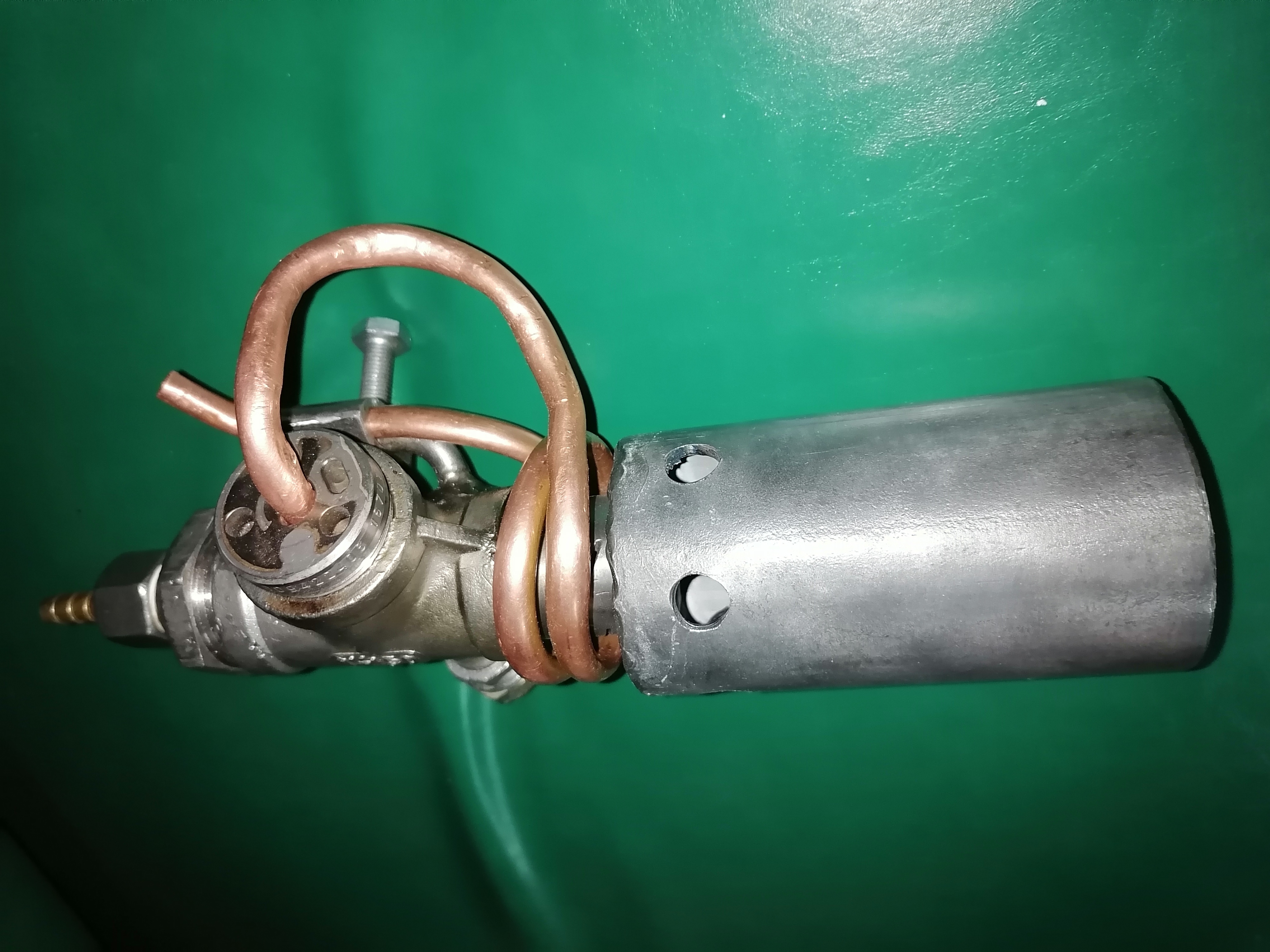

    Переделал сопло, теперь диаметр сопла 70 мм, насверлил дырок для подачи вторичного воздуха. Пока не испытывал. В процессе внедрение пропанового редуктора для стабилизации напора воздуха

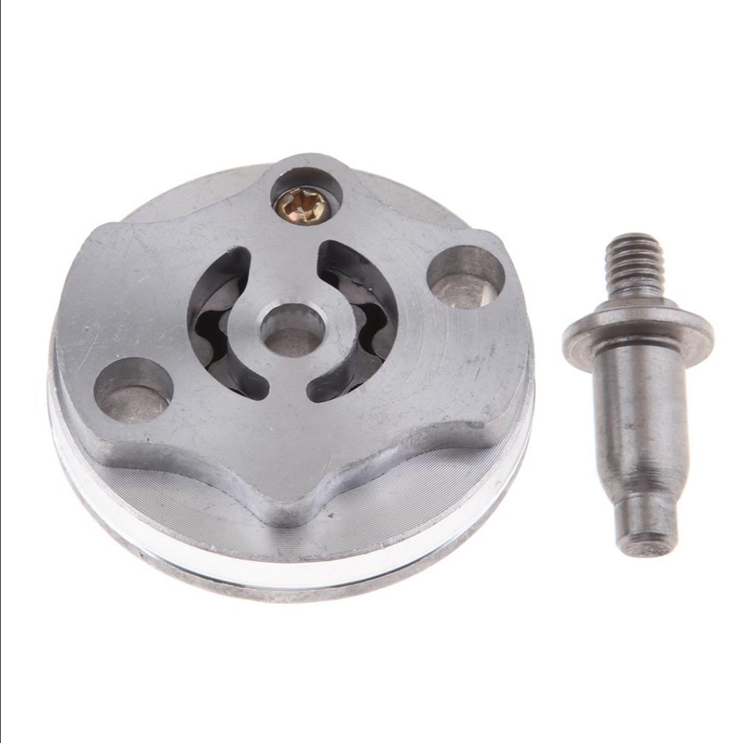

    Вот ещё Маслонасос... жду доставку.... Вопрос: хватит ли 60 оборотов в минуту моторчику

    Обязательно ли глушить отверстие в тройник где трубка подачи масла?
  9. арсентий
    Больше двух килов воздух на шар не подают вааще то. Да и масло менее 75 гр. загорается не очень.Да и конструктив то у Вас мягко говоря :rofl:...... Может стоит почитать тему:mmm: ,сделать то ,что работает?

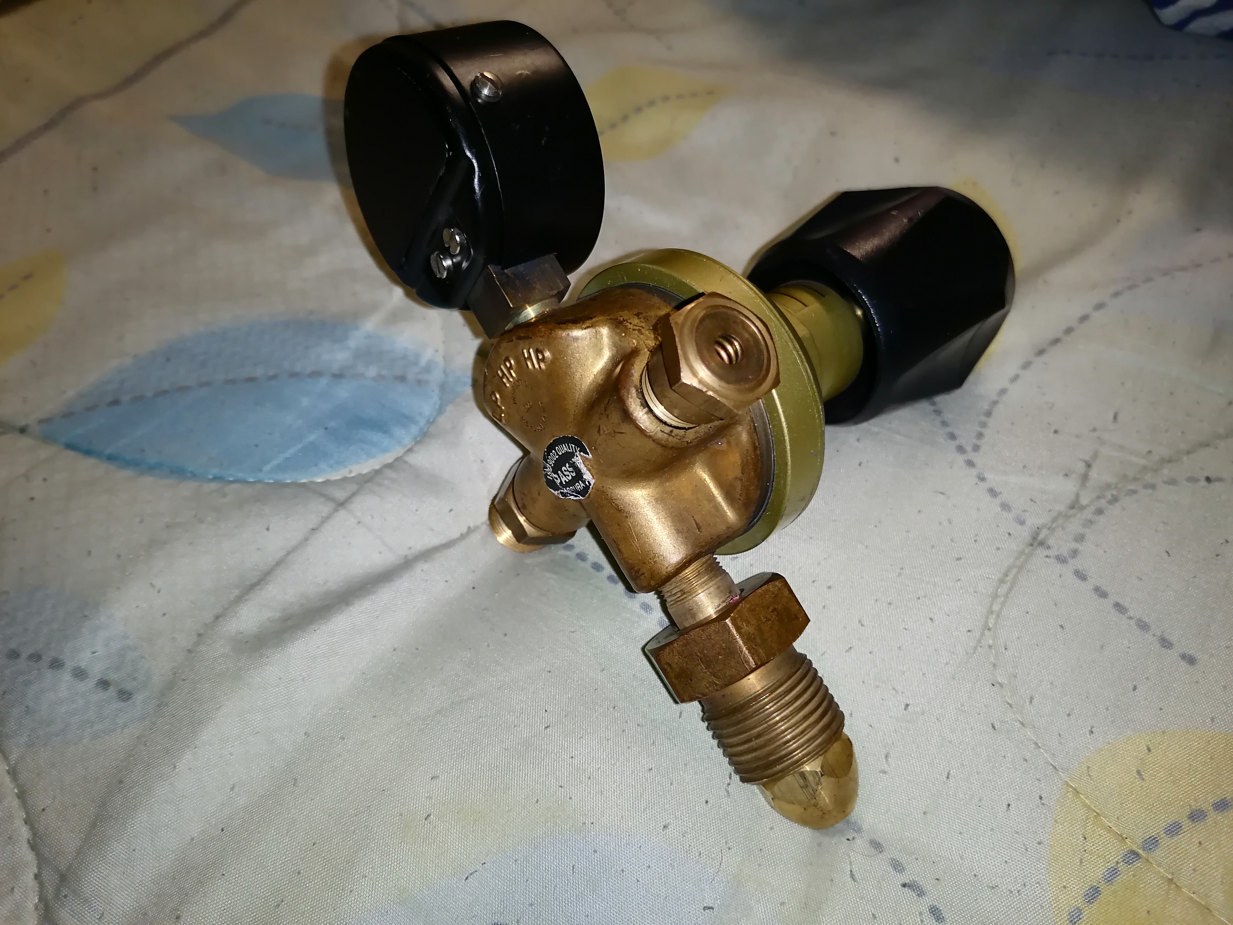

    Ну мы лёгких путей не ищем , лепим из того что есть. Подготовил пропановый редуктор.... Будем понижать давление в кораблядской воздушной системе.... Теперь давление можно от 0 выставить очень точно.... Струю масляную в сопло не затягивает больше. На очереди краник регулировки масло подачи.... Потом ждём штиль.... При морской качке чо-то как-то масло не ровно на шар бежит

    Огнемет то слабый будет на 0.2мм ващето. Качка корыта на работу не влияет(разве на мозги только):victory:.Трубка подачи должна быть расплющена и находится с малым зазором от шара.Ею регулируют толщину слоя на шаре.Двигают ближе или дальше по направлению к дюзе.:7: А жаровую трубу (сопло) просто выкинь. НЕ то ПАЛЬТО. Работать то для демонстрации будет и НЕ более.:mosking:

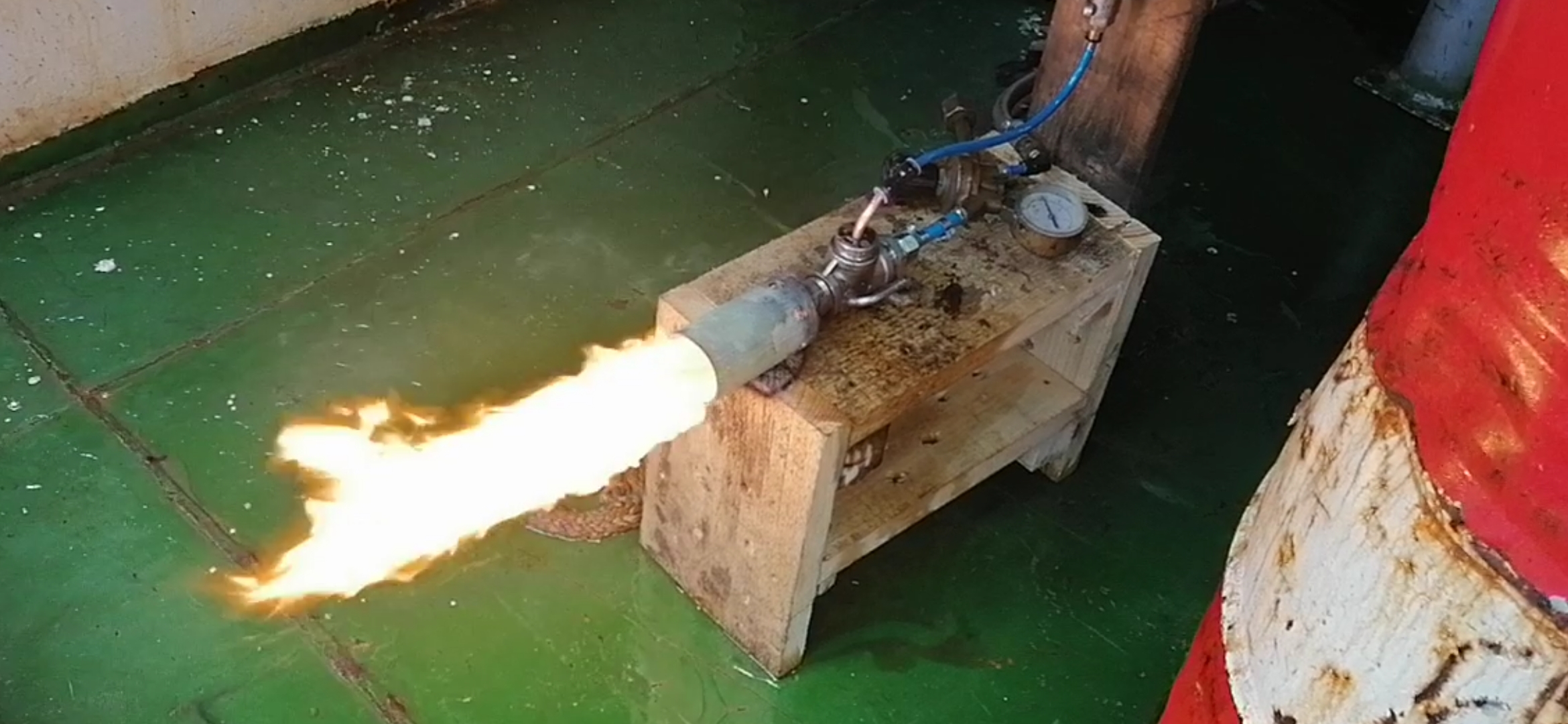

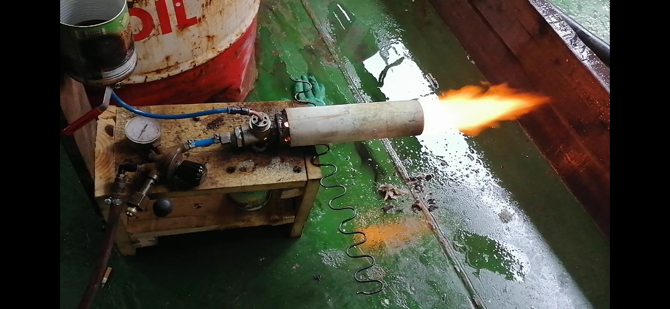

    Заработало!!!
    SpongeBobTT, Melinda и арсентий нравится это.
  16. арсентий
    Факел то с выбросами ,однако .Ещё работать и работать над горелкой.

    Обрезал узкий промежуточный участок жаровой трубы, тот что между тройником и широкой жаровой трубой. Факел бело жолтый, масло в обратку уходит за 3 секунды по капле. Теперь стал греться шар (рука на тройнике не терпит) , после 30 минут работы сорвало плямя, подозреваю что масло вскипело на шаре, либо подача близко к дюзи, либо из-за остывания масла... Вот думаю в тройнике с боков просверлить пару отверстий для охлаждения шара. Расход 0.7л масла в час... , давление не знаю какое, у меня редуктор показывает 2,5 литра в минуту (аргоновый) Вполне устраивает, осталось исключить срыв пламени
  18. арсентий
    Просто не знаю ,что написать. Данный конструктив НЕ жилец ,многие начинали с этого .Да и я этого не миновал.Шар от нагрева диафрагмой прикрывают..Да и жаровая труба менее 86мм НЕ жилец.Есть схемы с перегревом конца жаровой для НЕ наростания шлака.А так мвообще 100-120мм и короткая должна быть.Вдобавок иногда ставят подпорный вент слабенький для охлаждения внутрянки.Вообще есть КЛАССИКА жанра -горелка Седого.Это самая примитивная ,НО самая рабочая и самая распространенная.Срыв пламени может быть и от избыточного давления .Стандарт =1.2 кг\см для шара до 30мм. А вот 0.7 литра ОМ это всего 6.8-7.2 кВт \час в переводе на электро.

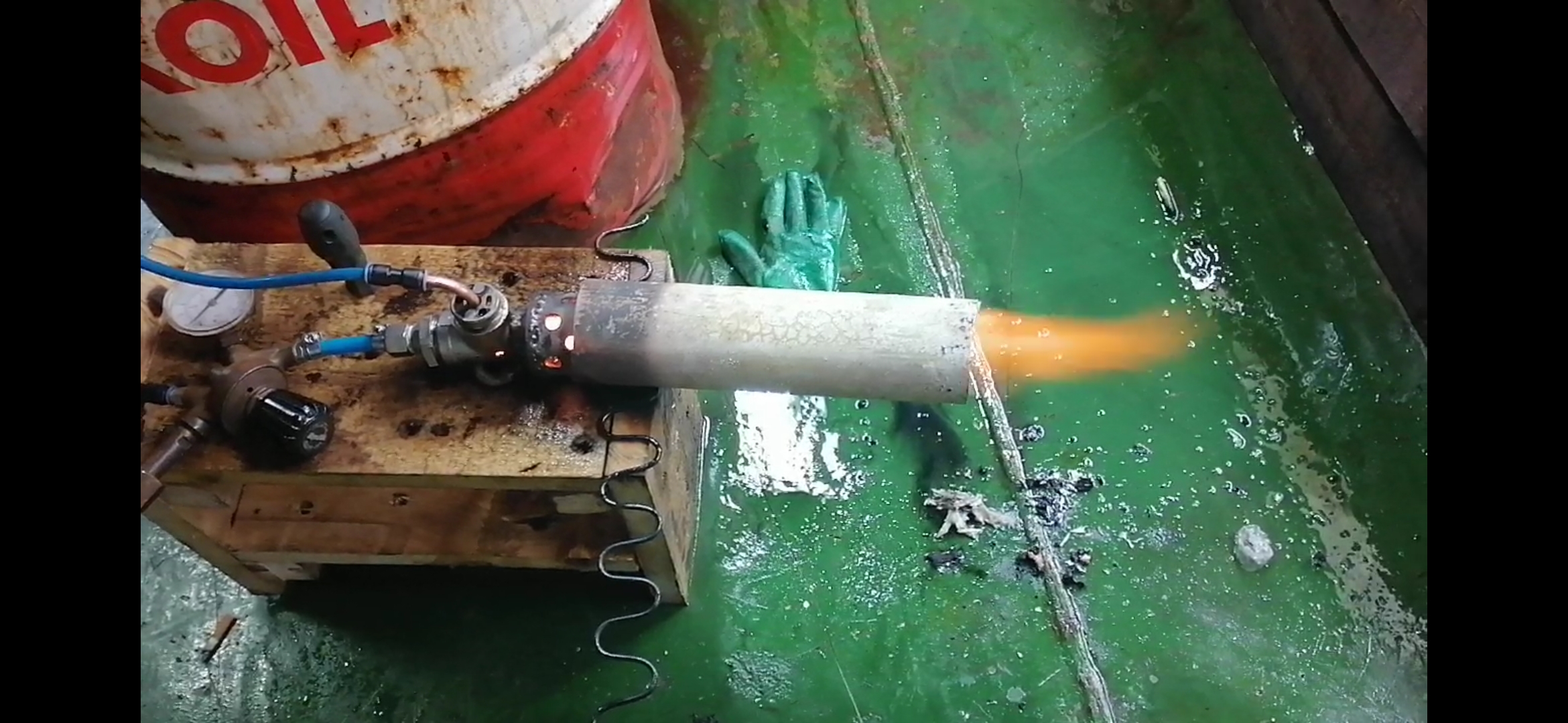

    Всё... Победил... Всё работает. Фото ниже горелка на максимальной и минимальной мощности, спалил 5 литров отработки в разных режимах, получилось 5 часов 10 минут беспрерывно работы. Плямя чистое без выбросов абсолютно. Всё исправил ось установкой жаровой трубы на 80.... Испытывал на чистой отработке с судового дизеля, до этого гонял горелку на гидравлическом обводнённом масле (в итоге кран подачи масла забило эмульсией, думал долго что к чему)
    Вывод....обводненное( мутное масло с белесым оттенком омно
    Melinda, ivankovin, SpongeBobTT и ещё 1-му нравится это.
  20. арсентий
    Начало нормальное для данного конструктива. Потом по мере понимания переделаешь. Жаровая труба излишне длинная. Начнешь эксплуатировать в гараже всё поймешь . Чистая СУДОВАЯ отработка это просто параша в сравнении с автомобильной. Сам на ней сижу.
