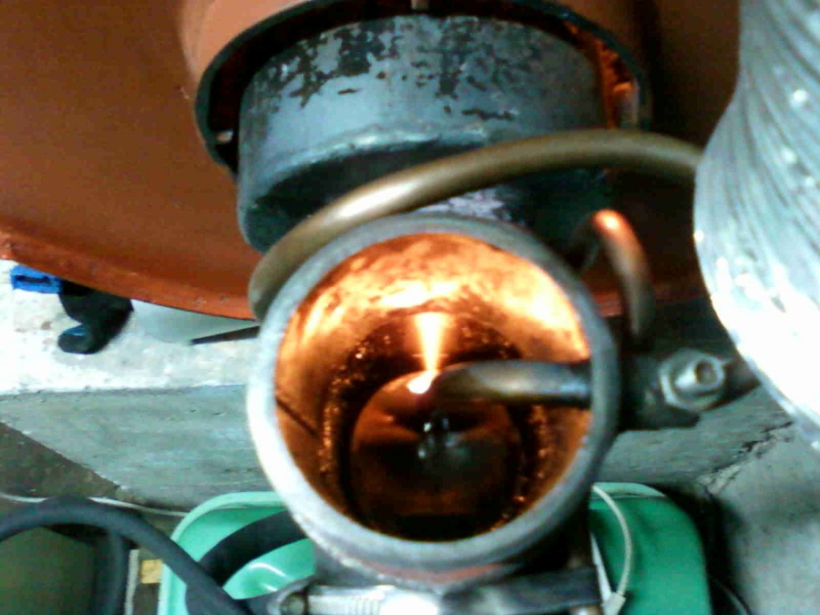

    Спасибо Вам Огромное, 63KOT77!!!Я снимаю пред вами шляпу!!!!!!!!!!! Вот что получилось благодаря вашим советам. Сгорает масло полностью!Расход масла 1,25 литра в час !За 8часов непрерывной работы --сгорает 10 литров масла

    Покажите поподробнее, саму головку. Из чего сделана, пропорции, куда и как, дозация? Нет ли нагара?

    Расскажите, как работает автомат компрессора? Наверное воздух должен подаваться в опред. объеме, как сделали и главный вопрос сама головка. Ждем с нетерпением!!

    Здравствуйте! Посмотрел ваши фотографии и очень заинтересовался проектом. У меня в доме Аква-бреннеран на 600 куб.м Хочу попробовать сделать такую горелку. Хотел спросить, как работает всё это время, не было ли прогаров в печи? Достаточно ли для обогрева? Может какие нюансы возникли в текущей эксплуатации? Заранее спасибо!

    головку покажи или опиши

    Шар металлический с резьбой, диаметр 45 мм. Выточил у токаря на заказ.

    Чертежей нету. Печь не переделывал, за исключением того, что сварил навесную дверцу из металла 5мм и приварил петлю с для того чтобы навесить эту дверцу (на фотографиях оранжевого цвета). Внутри просто поставил квадратный лист на стойках для заслона от прямого пламени. Сначала затопил без заслона, задняя стенка погнулась. Теперь всё в порядке, топится второй сезон.
