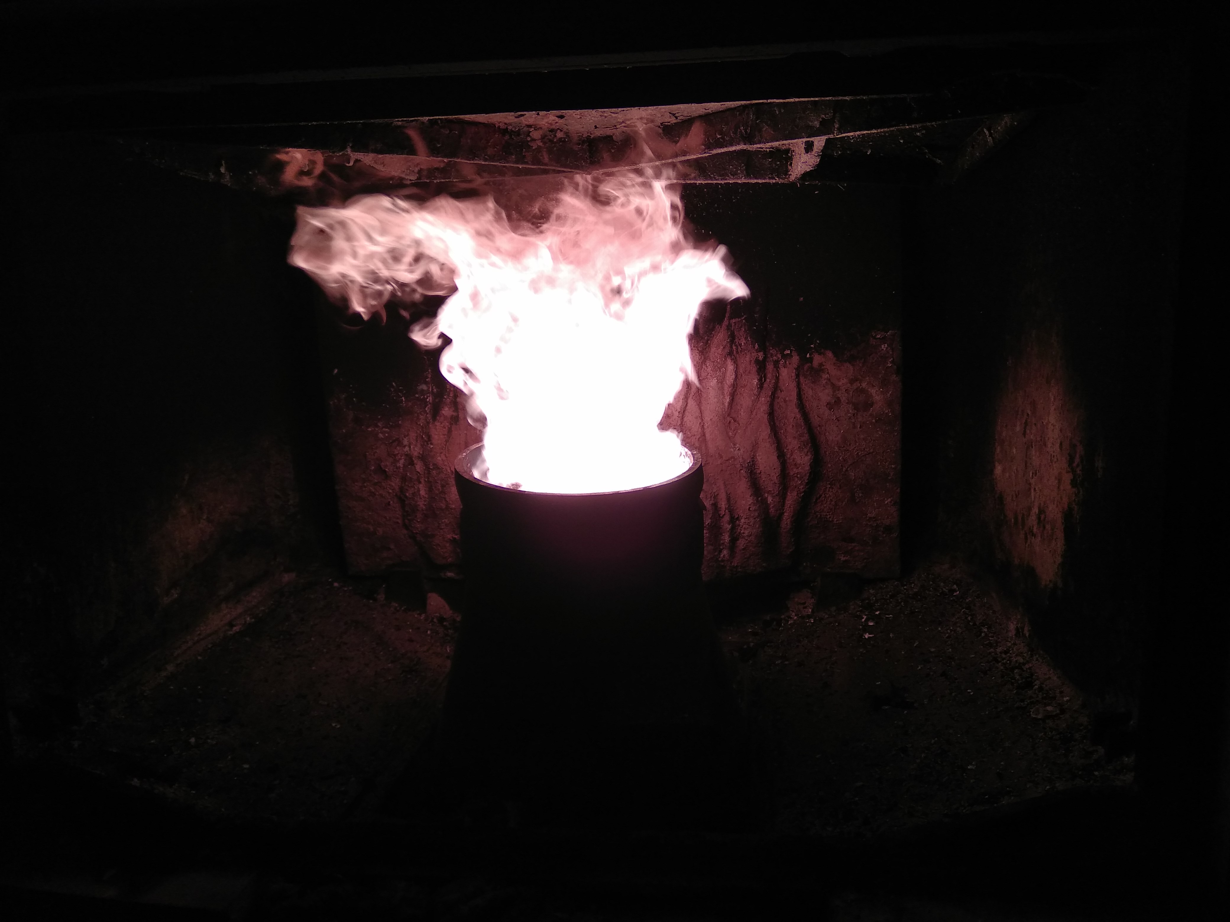

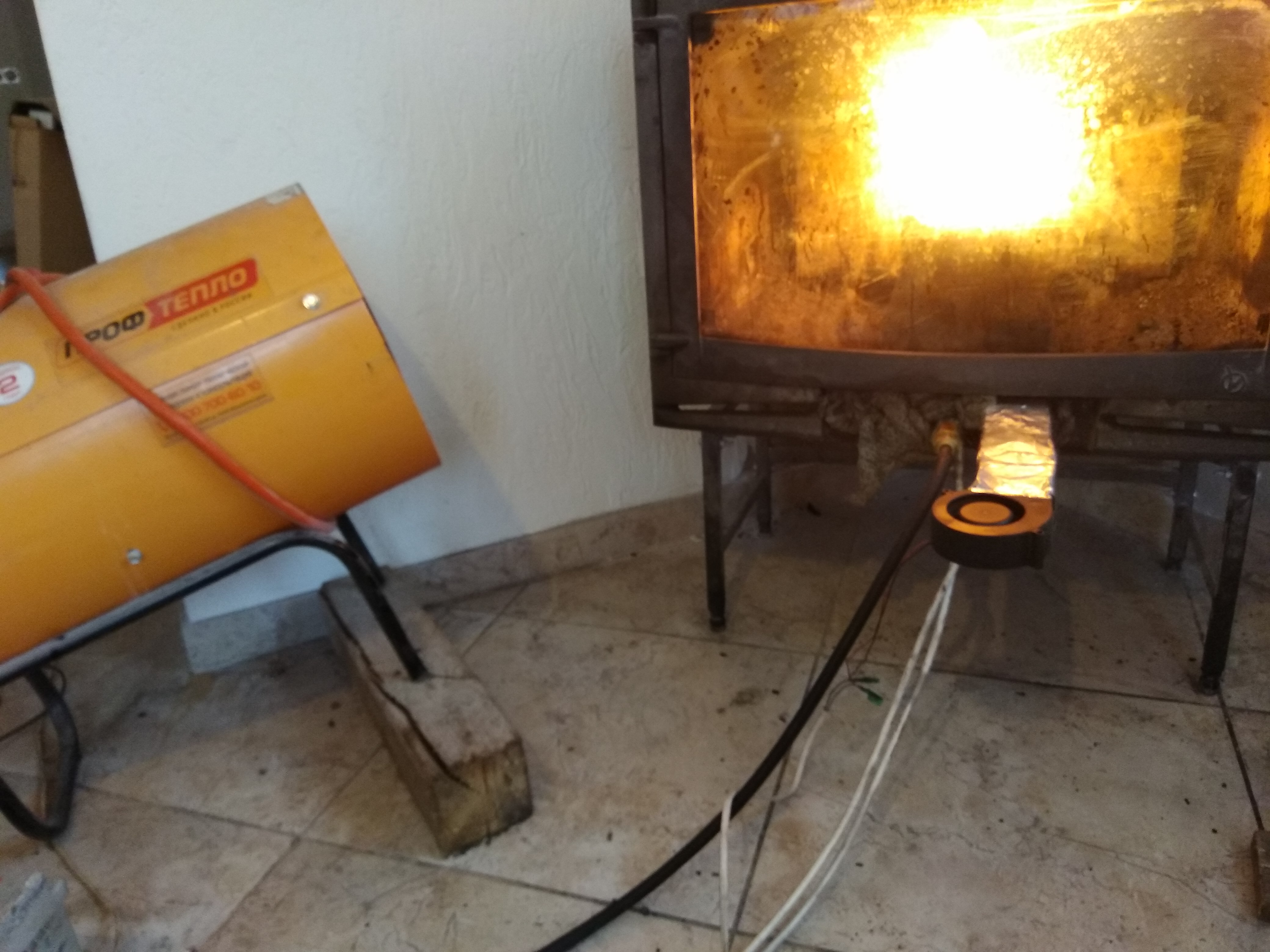

    Горелку вставил в камин, пламя наблюдаю через стекло, и тот режим в котором как я думаю вижу пиролиз очень мощный, вентилятор по мощнее наверное бы отрывал пламя! Жгу черную дизельную синтетику , и коробочное! Скопилось много, но пока экспериментирую скоро закончится!

    Я так понимаю от легковых машин???Ну а вентилятор тут не оторвёт пламя ,разве что потушит,это нормально.А пиролиза там и в окрестностях камина нет,это тривиальное испарение и возгонка.При пиролизе остаток на дне другого рода будет.

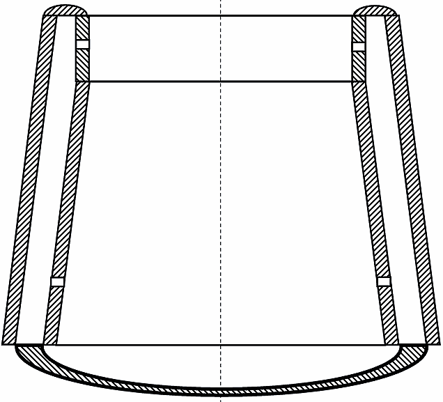

    Спасибо за совет! Буду конструировать дальше! Я решил отрезать верх по подачу воздуха и приварить к низу диск типа разделительный, по вашему совету переверну конус вверх ногами! Незнаю только какого диаметра по центру отверстие делать

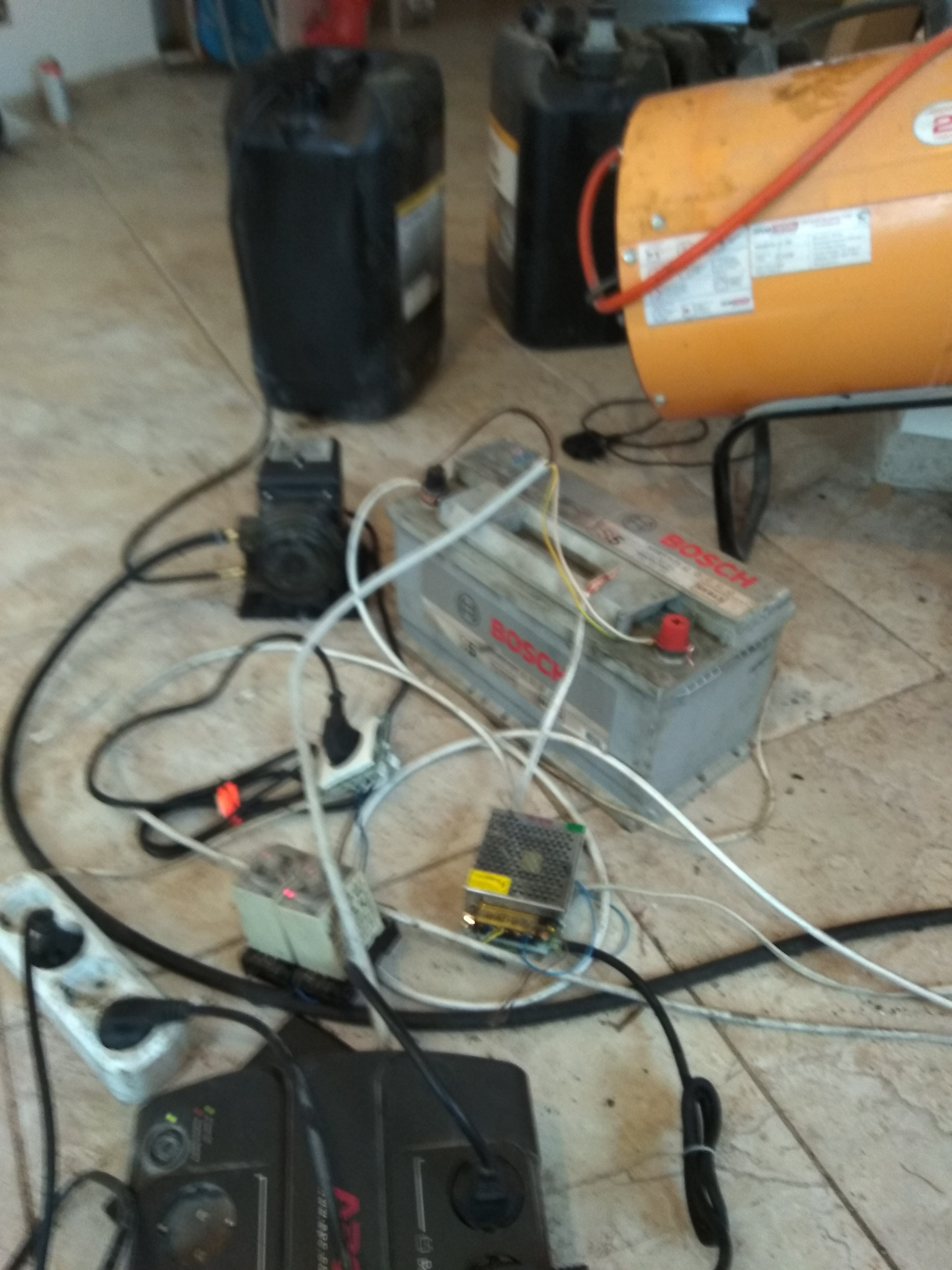

    Первая фото с открытой дверью камина! Подача +-1,5л/час, насос и бесперебойник с акумом на всякий!

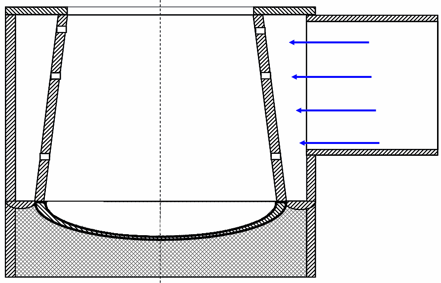

    Luis Alberto, давайте так, сперва вы прочитайте хотя бы данную тему с первой страницы, затем определитесь, что вы хотите нагревать, обогревать, т.е. где горелка будет использоваться, какая её мощность, размеры и т.д.
    По поводу вашей конструкции горелки, очень напоминает поделки Олега Жестовского, не в обиду сказано, постоянно наступает на одни и те же грабли, а именно, не соблюдение условий горения отработки.
    В данной конструкции, воздух поступает без предварительного нагрева, сразу же в камеру горения – это очень большой минус.
    У вас, как я понял из схемы, капельное поступление топлива идет через трубку, это правильно, но, трубка не имеет утепления, что грозит быстрым и частым закоксовыванием её. Я применяю коаксиальную трубу, где подача масла идет по внутренней трубке, а охлаждение воздухом, между стенками первой и второй трубками, этот же поток подает дополнительный первичный воздух.
    Рекомендую делать камеру горения съемной, удобно будет дорабатывать её и менять, если прогорит.
    Можете камеру сделать и из перехода, а наружный кожух воздушной камеры теплообменника(рекуператора), из тонкого металла, хватит 2мм, или куска стандартной трубы.
    Подвод воздуховода в рекуператор, тангенциально, это самый лучший вариант. Закрутка в любую сторону, без разницы, как вам душа подскажет, и не надо вестись на разговоры о силе Кориолиса, у нас не те размеры, объемы, местоположение и тем более у нас наддув.
    По поводу сверловки, я приводил уже примеры, единственное, что не надо делать отверстия более 4мм, я сверлю 2.5-3мм.
    Например, нижний ряд тангенциально сверлом 3мм - 6шт, второй ряд 12шт(тангенциально или радиально), третий ряд - радиально 12шт. Верхние ряды играют роль еще и аэродинамического пережима. Но ещё раз повторяю, все зависит от ваших размеров и соответственно мощностей.
