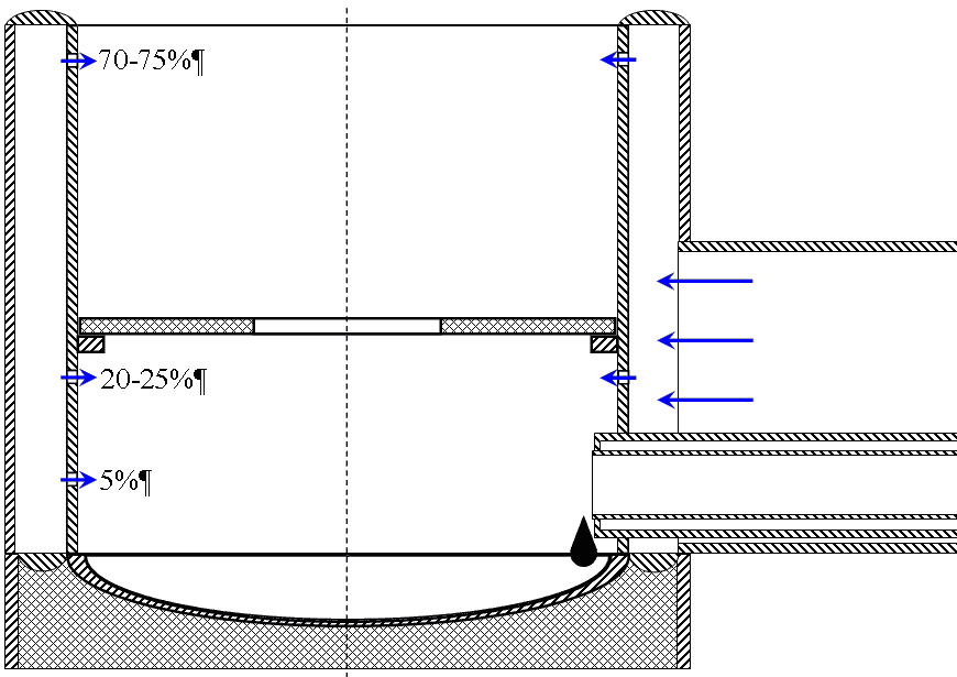

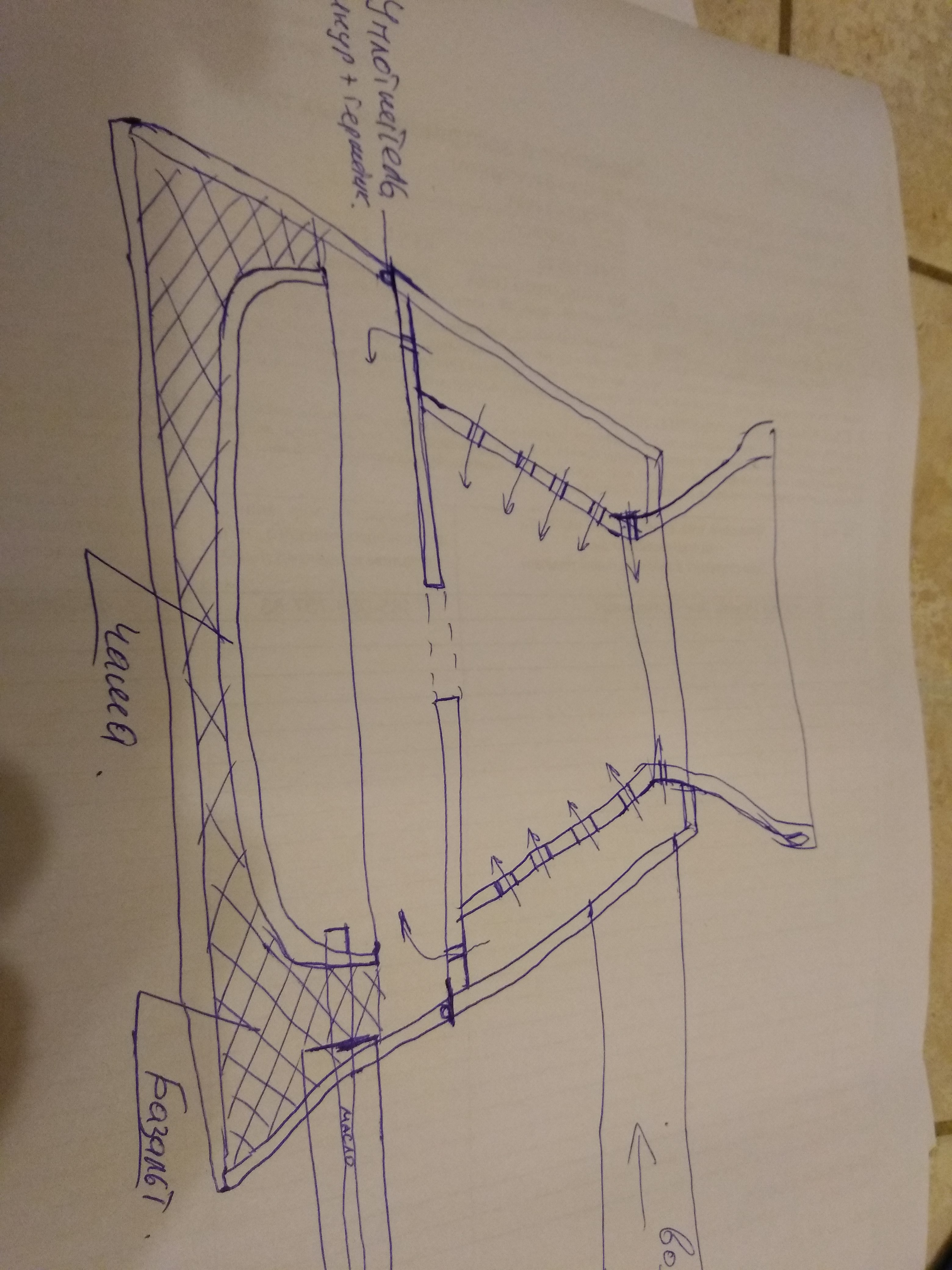

    Вот набросал как думаю переделать, нужны ваши советы по поволу диаметров отверстий в диске и подачи первичного и вторичного воздуха!
  3. арсентий

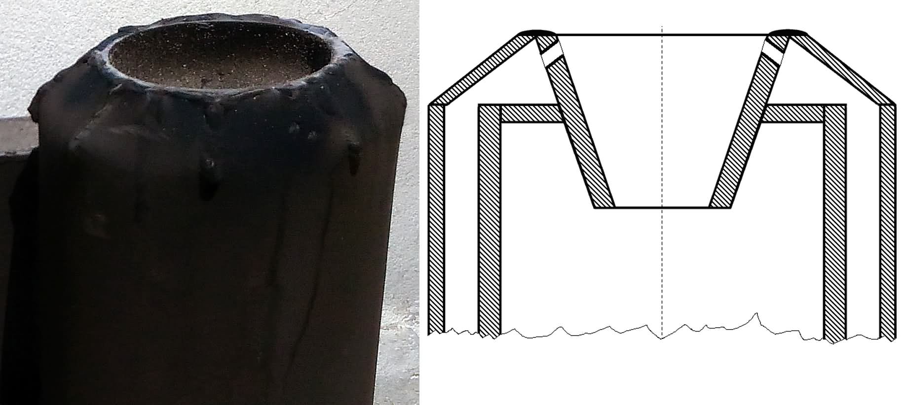

    Первая ошибка=утеплитель должен быть полностью изолирован от зоны горения.В противном случае быстро пропитается ОМ и закоксуется.Вторая=просвет между чашей и диском.Грозит закоксовкой ,так как хорошо охлаждаем.Третья=конус дожигателя ,как показала практика тоже надо изолировать,если он работает вне замкнутого горячего пространства.Да и вопросов много по размерам и аэродинамике.Из за оной много непоняток с наростами сажи и кокса.
  4. sova

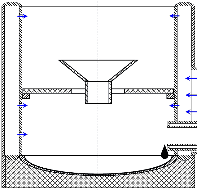

    Luis Alberto, давайте определимся, какую вы хотите горелку, пряможёговую или “конфорку”.
    Для первой, она проще и имеет огромный диапазон регулирования мощности, второй – сложнее в изготовлении и настройке, и обладает меньшим диапазоном регулирования мощности.
    В данной теме обсуждается пряможёговые горелки, и честно говоря, мне не понятна ваша конструкция, не плохо бы дать по ней пояснения.

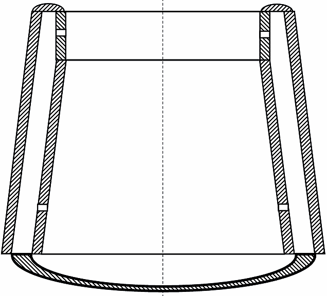

    Арсентий, согласен по поводу диффузора, и если вы видели фото моей цинклонки, то там было вот такое решение:
  5. арсентий
    Уважаемый SOVA Поддерживаю Ваш рисунок полностью.Согласно проведённых опытов мной Вы абсолютно правы.
  6. Luis Alberto
    Luis Alberto Участник
    22 фев 2019
    Мне нужен широкий факел! В принципе старый вариант меня устраивает, всё покрывается белым песочком если жечь 2 литра в час, если меньше то на дне появляется кокс часов за 10! Думаю нижний диск не даст остывать чаше( меньше воздуха на неё попадет), через отверстие будет выходить испаряющийся газ и смешиваясь со вторичным начнет гореть как комфорка ( но это теоретически) ваши практические советы думаю мне помогут! Первоначально затея была только для того чтобы избавиться от скопившейся отработки( задача выполнена на 100%) но сейчас как всегда хочется какогото совершенства! Сегодня поменял масло на двух Х5 и думаю экспериментировать дальше! Ваш циклон интересен, какой результат?

    Я так понимаю что диск ине стоит опустить до чаши- так я уберу два недостатка, а третий( изолировать конус) пока не понимаю как

    Только будет ли это гореть и как?
  10. sova
    Luis Alberto, есть близкая, к вашему варианту, горелка.
    Нижняя зона, высотой примерно 100мм, для испарения ОМ, а верхняя для дожига. Разделительный диск из керамики.
    Делают еще вставку – воронку из керамики, для “беспламенного горения”.
    Данные варианты, я не собирал и не тестировал.
    Luis Alberto, вы писали, что горелку свою применяете в камине, а так как в данной печи-теплогенераторе преобладает лучистый теплообмен, то горелка с голубым пламенем будет мало эффективна, если только не поставить на неё керамику с ячеистой структурой в качестве ИК излучателя.
    Моё предложение, это низкопрофильная Турка, с камерой горения из трубы 200(8”)-250(10”), высотой 100мм, плюс различные вставки, что вам больше понравится, и надстройка рассекатель-дожигатель, в качестве инфракрасного излучателя.

    Ну я решил совместить одно с другим, а если не пойдет то диск нижний вырежу!
  18. Luis Alberto
    22 фев 2019
    Хочется дожечь все а там как пойдет! Думаю диск не даст вылетать маслу

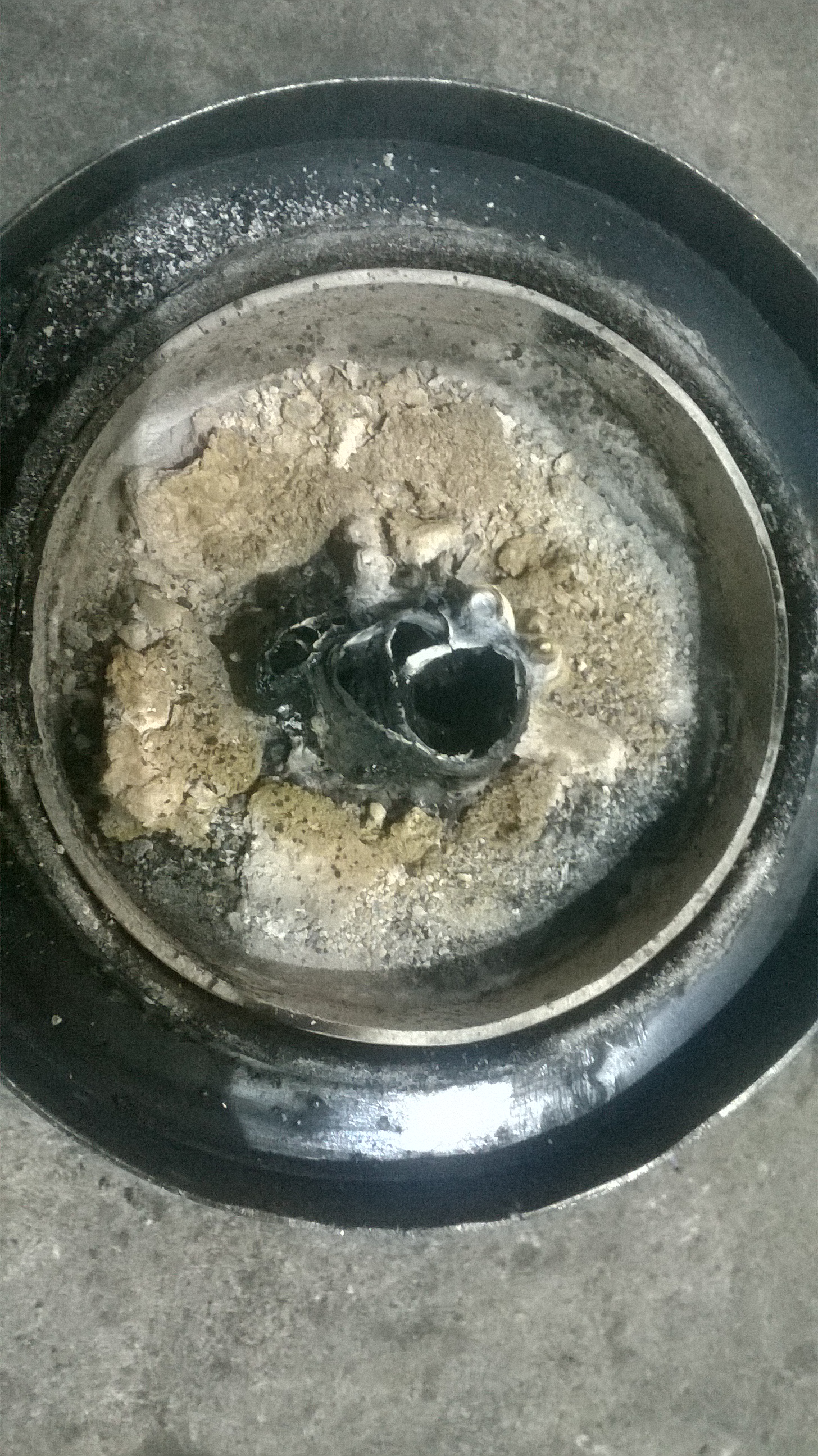

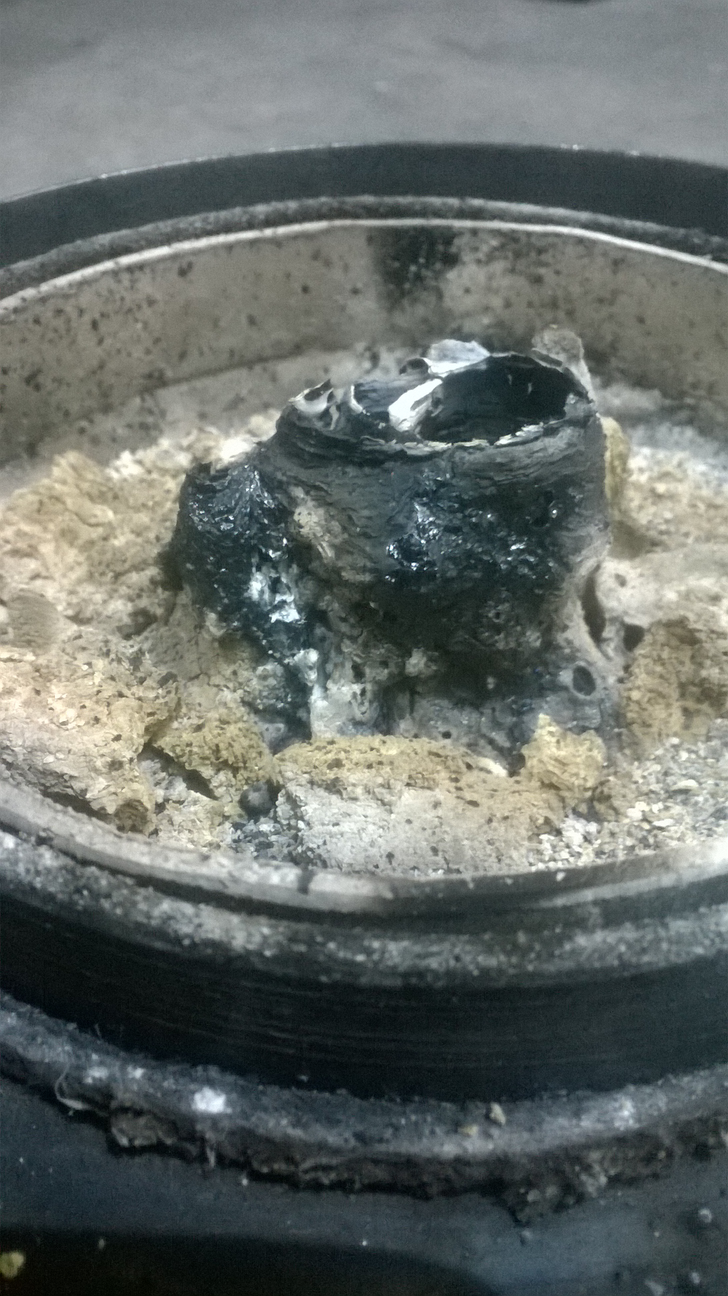

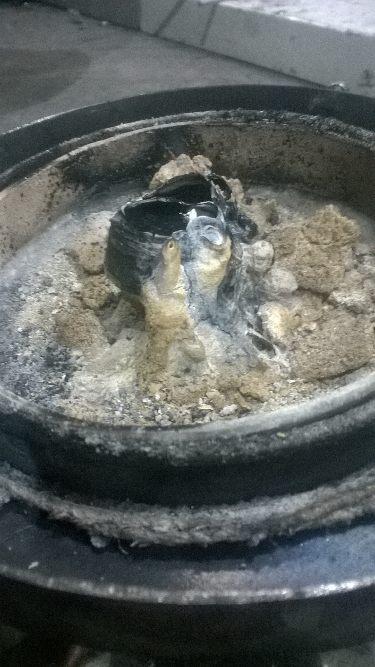

  20. арсентий
    И вот очередной опус пожаловал на горизонт.Кто подобное шлакообразование в горелке встречал??При этом не значительно падает мощность и цвет пламени становится ярче.
