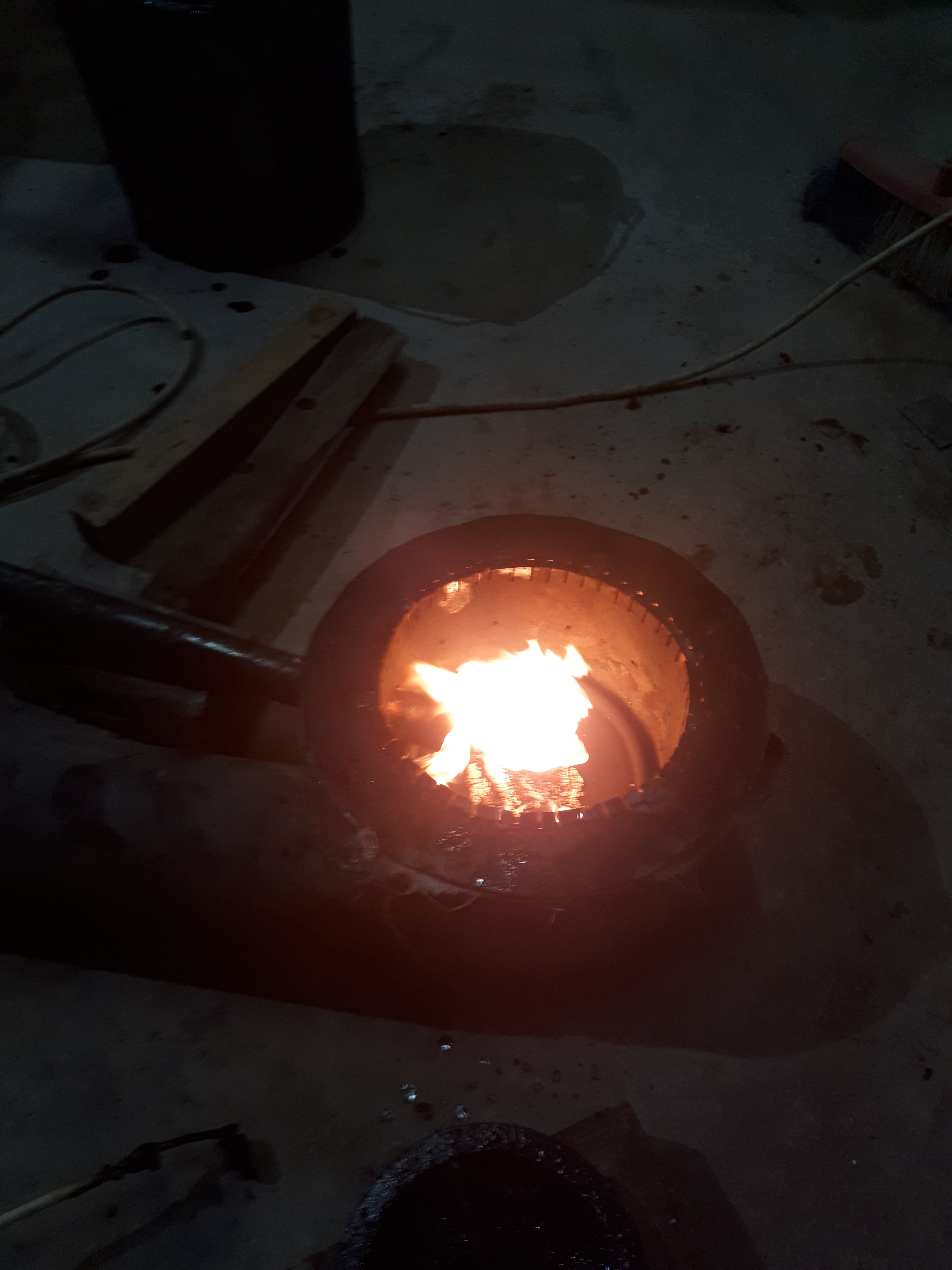

    Здравствуйте! Подскажите пожалуйста, что делать сильно нагарает сажа в чаше через 4 часа работы, подача масла, маслонасос. С чем это связано, из-за чего так нагарает?
  4. арсентий
    Будет фото чаши и работы ,то можно что то советовать.
    bazele нравится это.

    У меня высота 60мм, больше не получается сделать, из-за колосников в котле. Я вот думаю может ниже нужно отверстие?
  9. labusman
    labusman Постоянный участник
    4 ноя 2014
    Что то мне кажется, что это не сажа а капли кипящего масла у Вас так вылетают и пачкают все. Надо какой нибудь пережим думать и может топлива поменьше давать. Пережим улучшит горение и не так напропалую все вылетать будет.

    Это у меня через верх масло начало вытекать, после того как сажа набралась доверху. Пламя потухло из-за сажи и масло начало вытекать с зади.
  11. арсентий
    Там не хватает температуры у горелки и она просто коптит.Высота у горелки видимо мала для той мощности ,что пытаются получить с неё.Видюху короткую ещё сними ,как она на режиме пашет,тогда точно полный расклад можно дать.

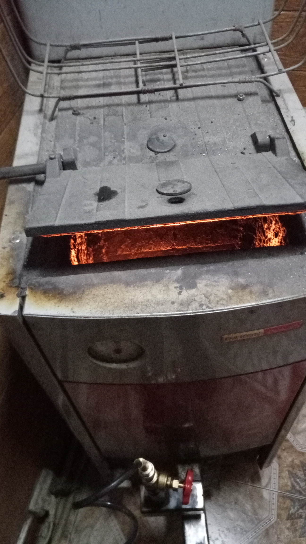

    Поставил другую горелку, то же самое нагар сажи появляется.

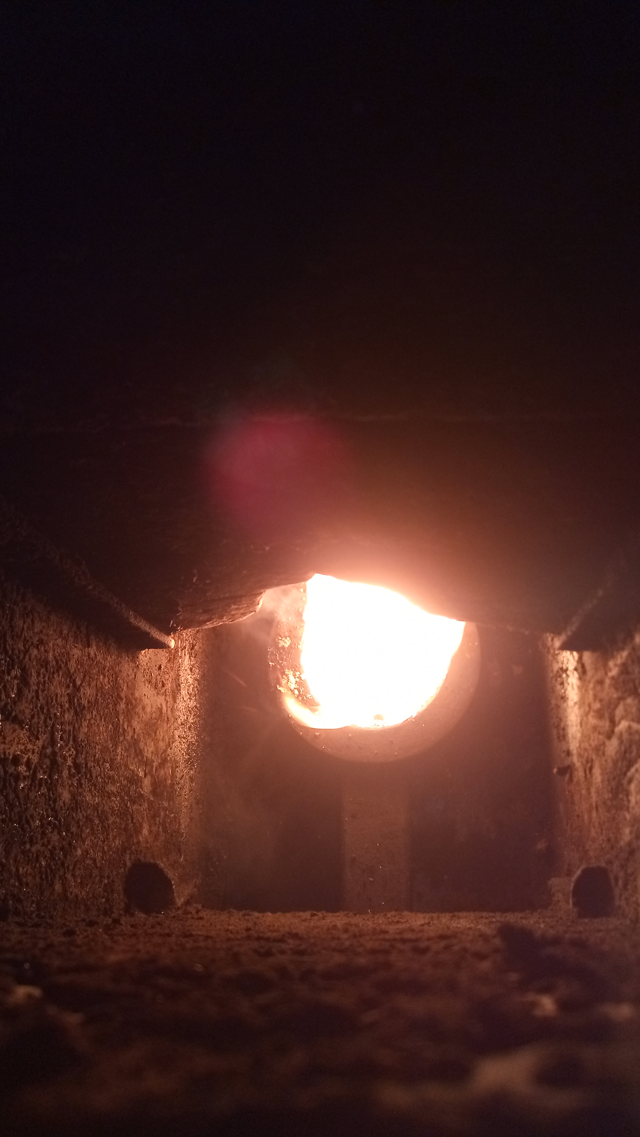

    Это фото через шахту котла снято или ??

    На этой горелке, котел до 100 градусов доходил. Сейчас в режиме 60 работаю.

    В этой теме много фото и видео ,как оно должно работать.Но по фото если судить ,то недожёг очень сильный.
