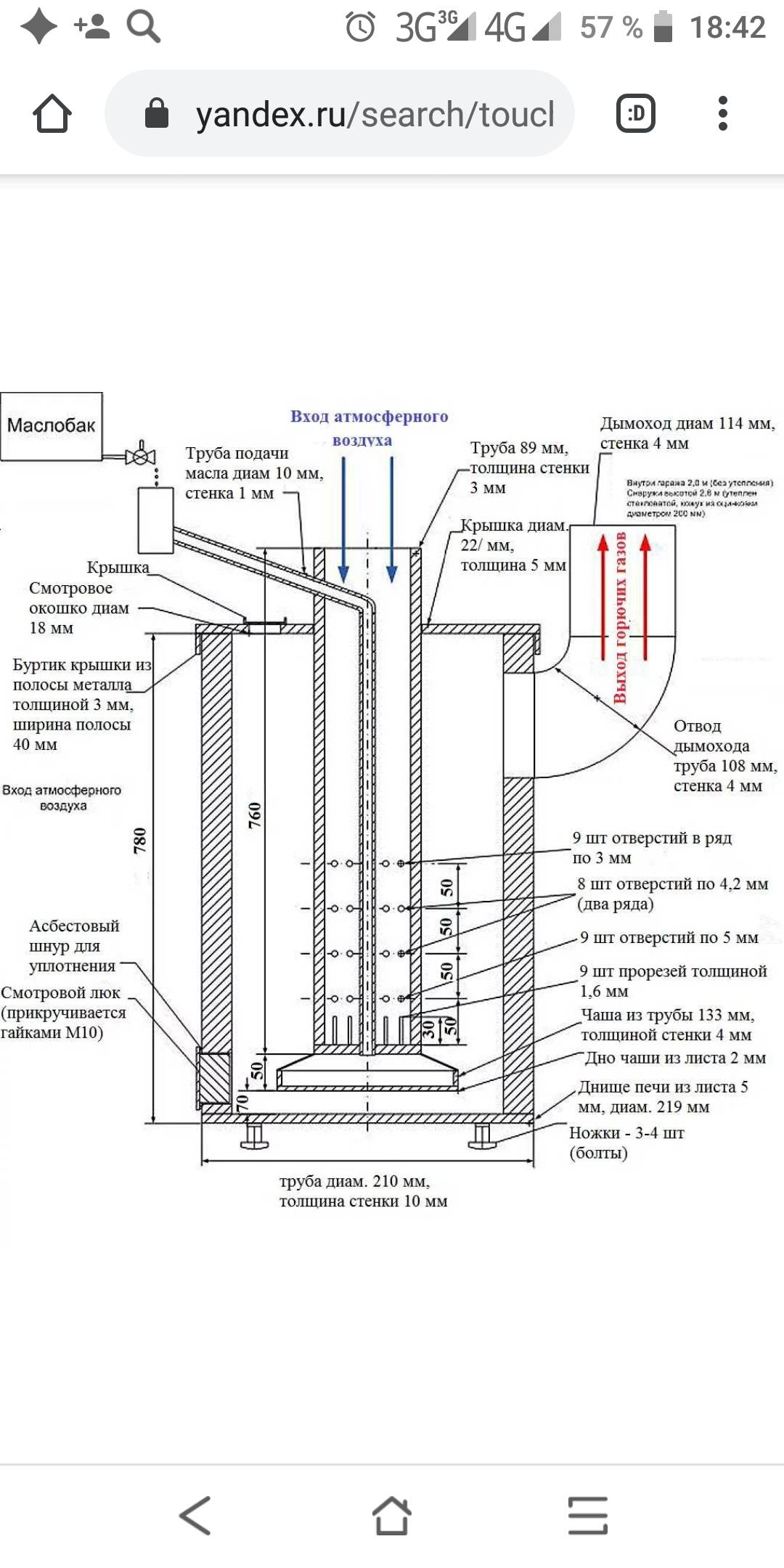

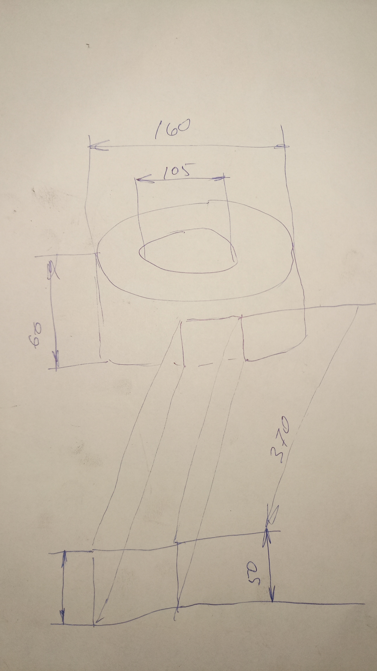

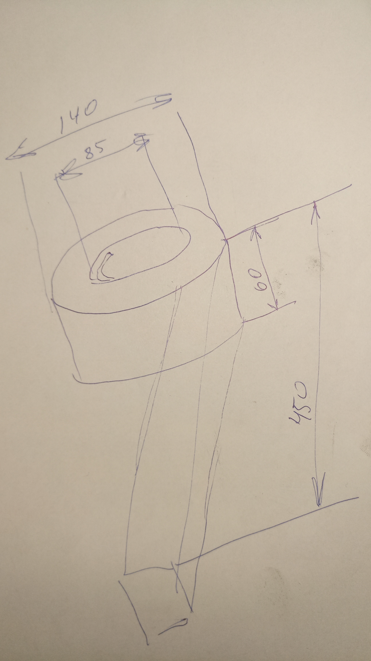

    Макс 21, нам опять приходиться гадать на “кофейной гуще”, без предоставления чертежа и видео вашей горелки.
    По поводу сверловки, уже неоднократно говорилось в данной теме и её варианты post-48983.

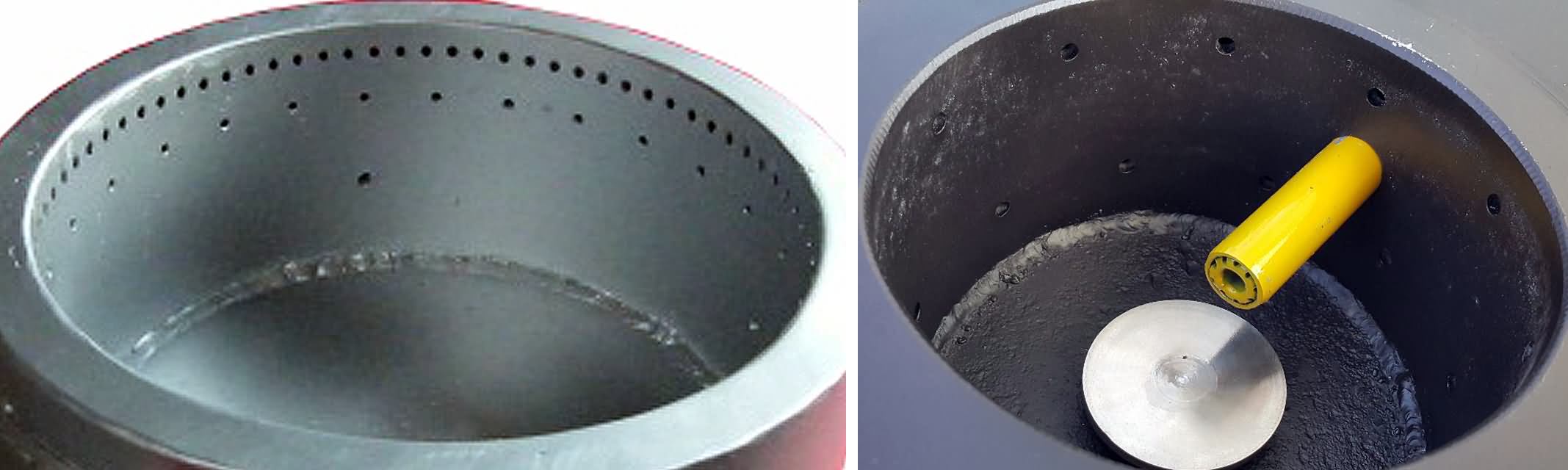

    Пример подачи воздуха в чашу горелки у готовых изделий:

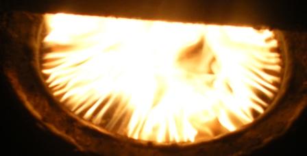

    Так выглядит работа верхних рядов сопел – аэродинамического пережима.
    Такая должна быть чаша горелки, перед чисткой.

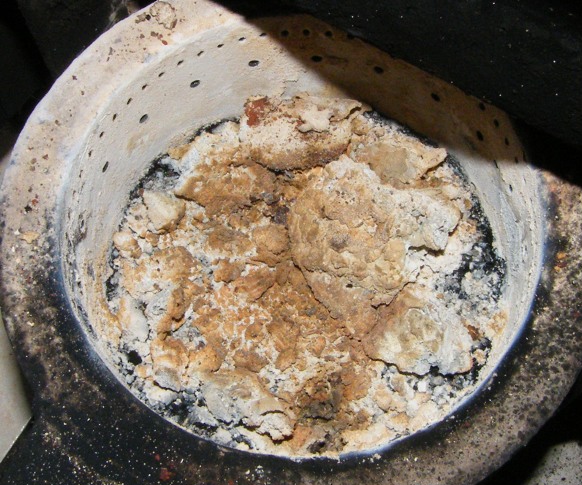

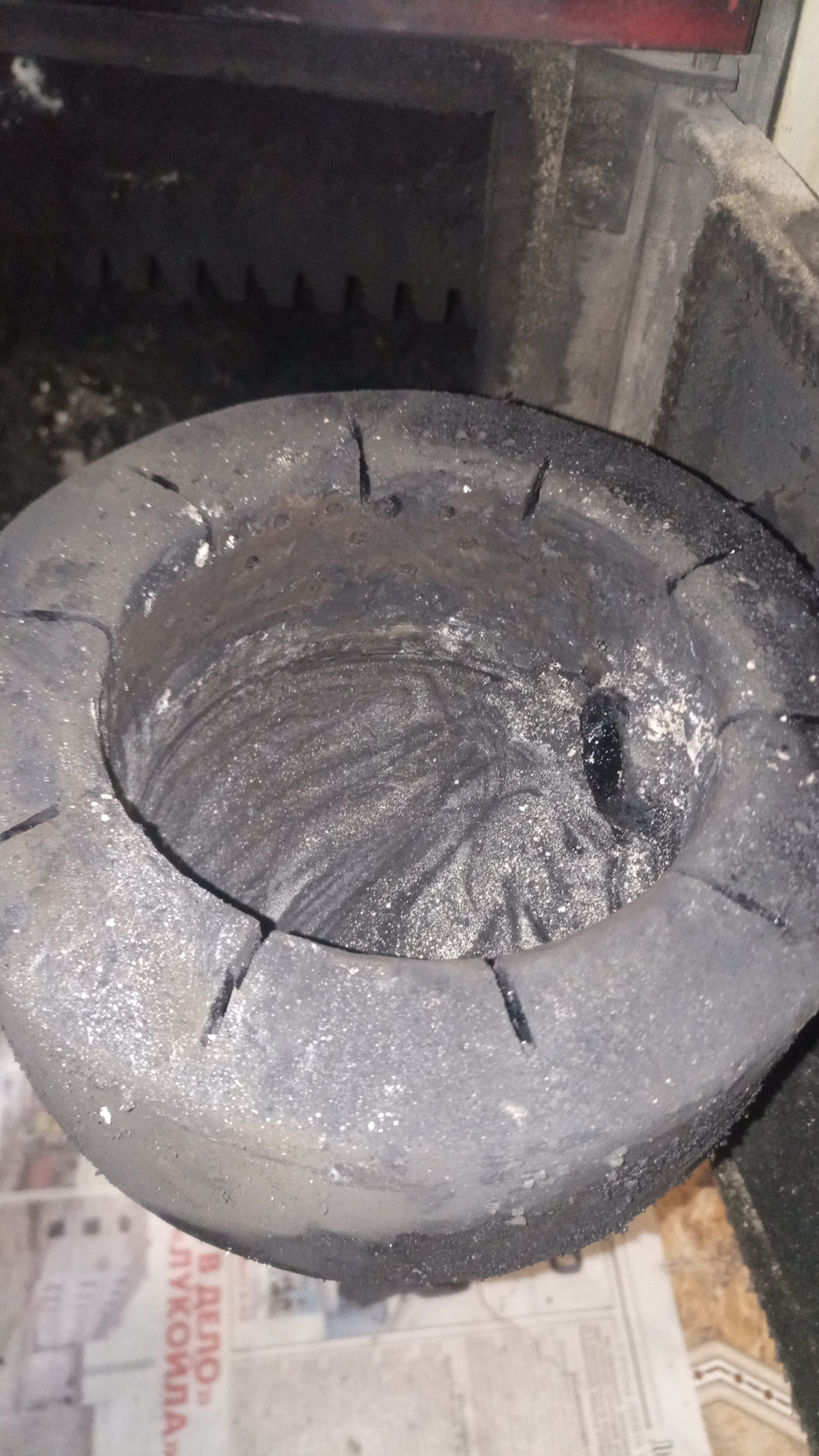

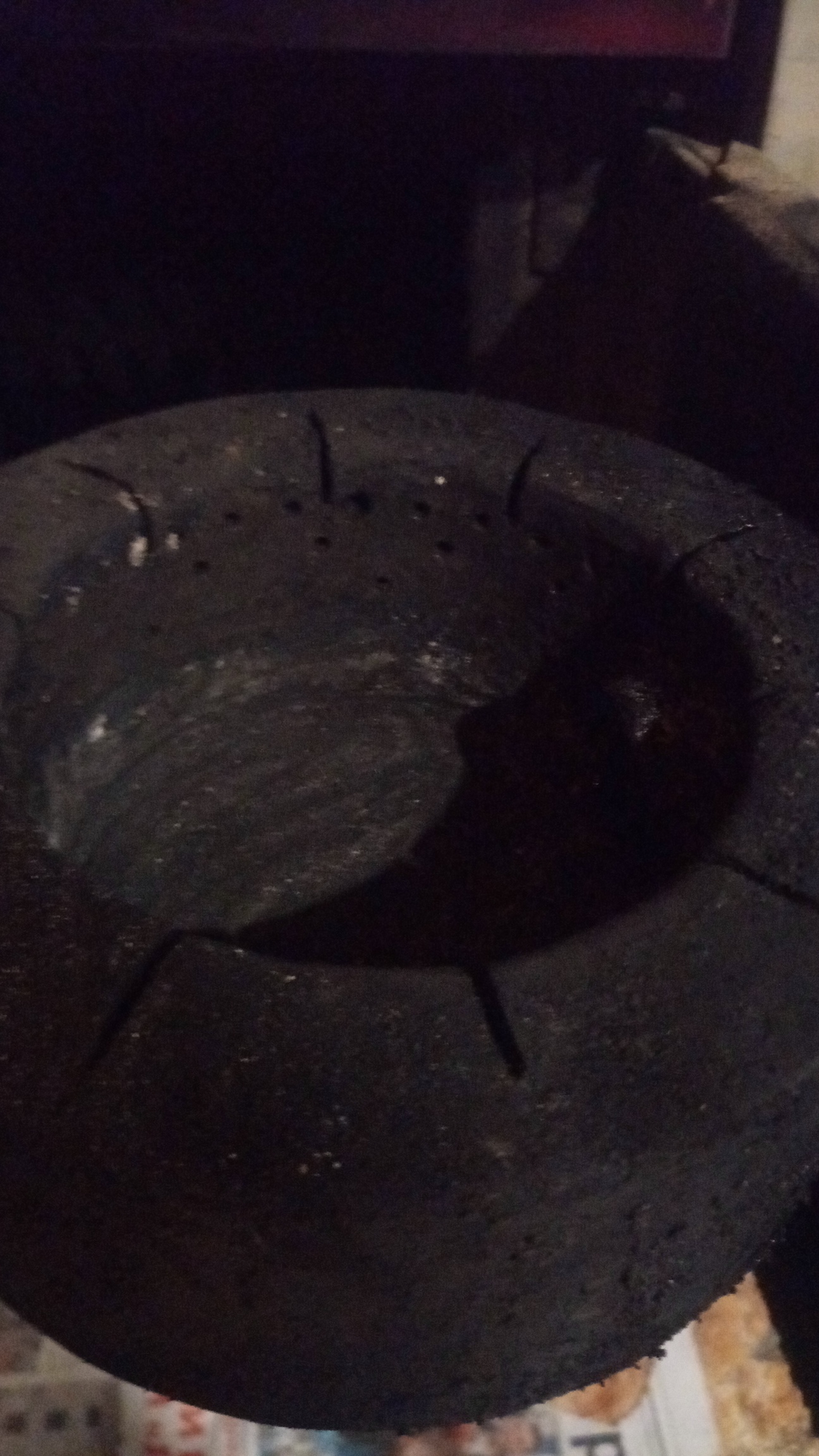

    А вы случаем не переливаете ОМ в чашу? Или у вас подача топлива по уровню, а не капельная, что неправильно для данного типа горелки. Высокая температура, оооочень мало воздуха, условия образования коксовых наростов.
    Без разницы, квадратная у вас горелка
    или круглая, надо соблюдать правильное соотношение топливо/воздух и темпрературный режим её.

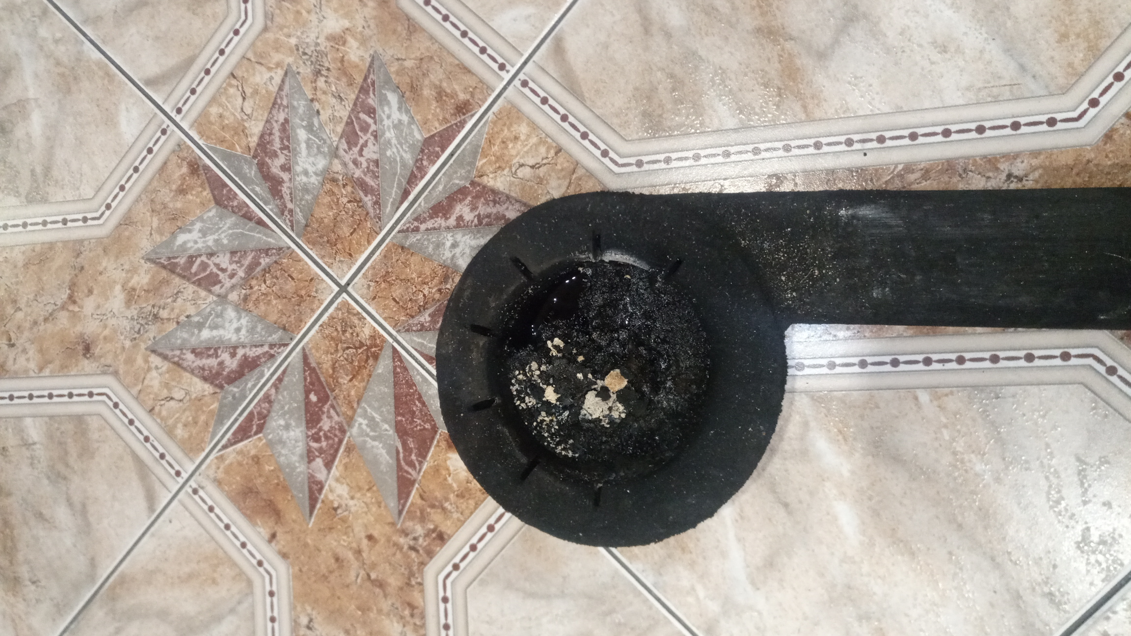

    Спасибо, Sova! Сегодня вечером постараюсь скинуть чертеж горелки. Подача ОМ капельная через маслонасос, подача воздуха через кулер, когда подаю больше воздуха, пламя ярко белое и минут через 10, горелка начинает затухать, нет ОМ в горелке, добавляю больше подачи ОМ, начинает разгораться, думаю что подачи воздуха хватает.

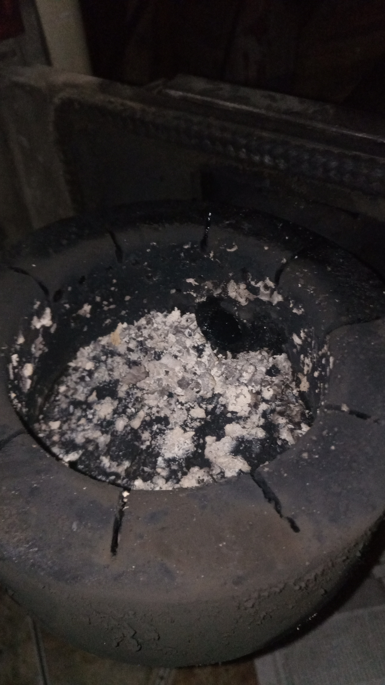

    Попробовал сделать пропилы в горелке.

    На этой горелке видно, что сверху корж, под ним ОМ, оно постепенно наполняется и происходит перелив ОМ.
