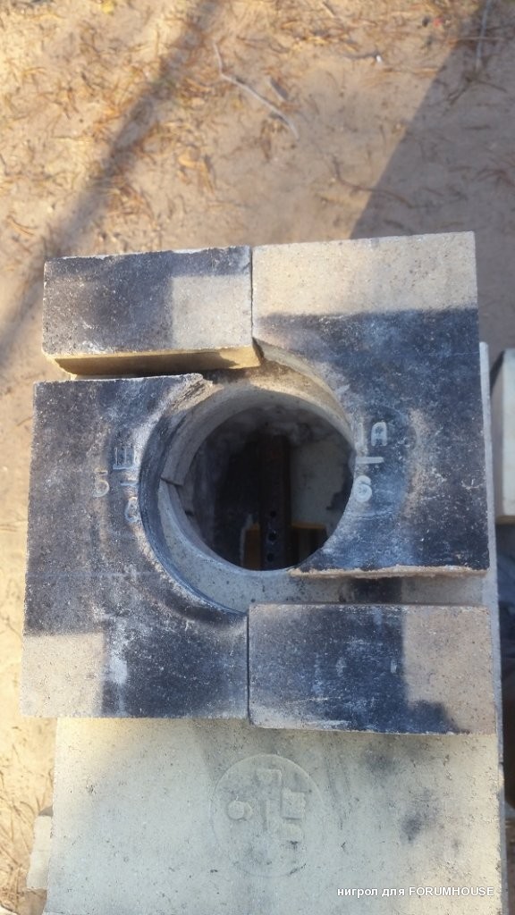

    Вот шайтан труба....на вход вместо дров поставь плохонький испаритель ...всё прогорит и сажа тоже.
  16. арсентий
    И вот ещё одна подсказка.
  17. SpongeBobTT
    Всё-таки в твёрдотопах основная часть углерода остаётся в топке, а потом постепенно выгорает при высокой температуре (угли). У нас практически весь углерод начинает сразу вылетать из топки в составе масла, и образуется уже в самом факеле в основном уже вне топки. Поэтому распределение воздуха у нас другое. Весь бункер с горизонтальным участком скорее всего переделывать под масло придётся
  18. арсентий
    Бог мой ....однако. Как Ты ещё далек от практики,а про теорию просто молчу.
