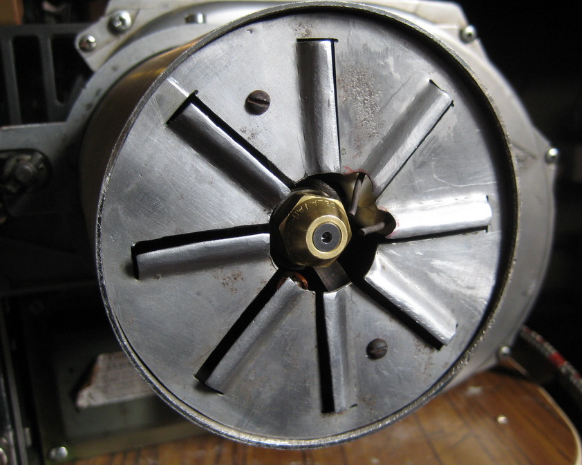

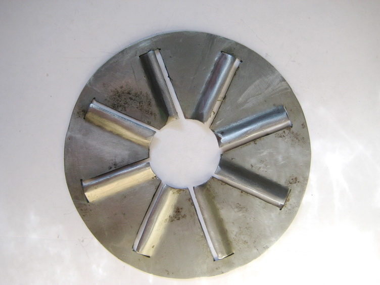

    При переделке горелки пришлось сделать новую жаровую трубу. Родная с конусом, что исказило саму форму факела - сузило и удлинило, что не хорошо для короткой топки. Был вопрос как правильно сделать подпорную шайбу. Испробовал несколько штук, в итоге товарищ дал расчет. Сделанная шайба стоит и по сей день.
    Регулятор сделан на базе регулятора холостого хода от авто, который представляет из себя шаговый движок с поступательным ходом штока. Конус на движке был заменен на более пологий, что обеспечило достаточно плавную регулировку подачи масла на форсунку (всасывание форсункой). Ход штока 10-15мм.
    Фото подпорной и регулятора.
    marusino и Alexander нравится это.

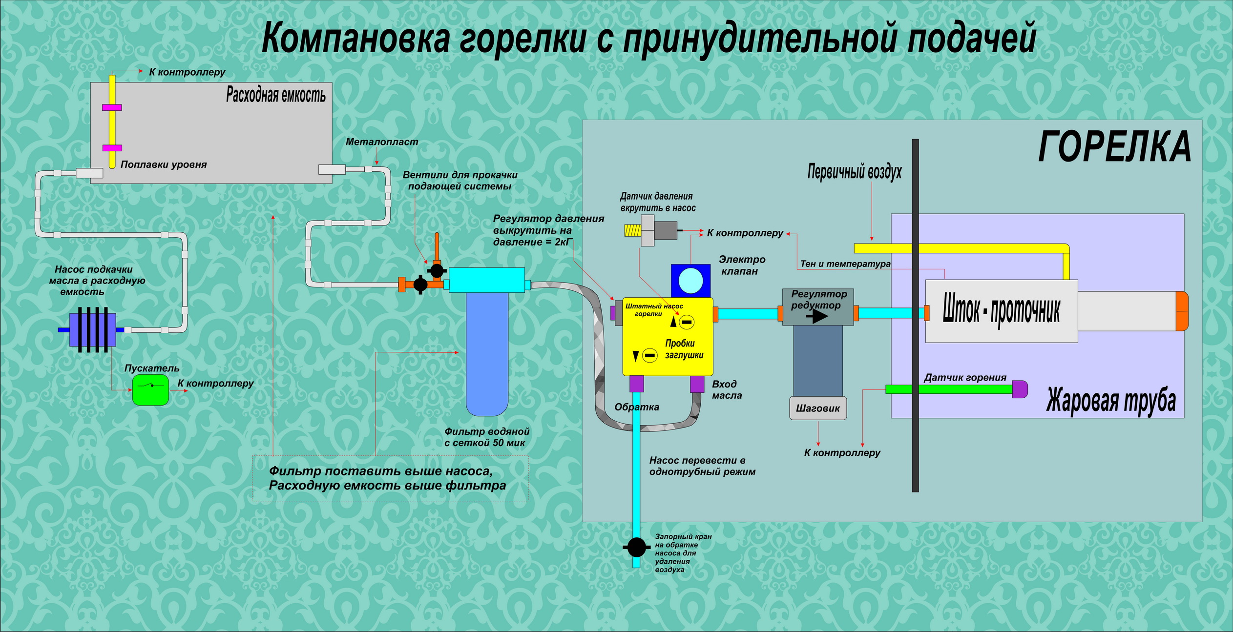

    И так эта горелка грела меня 2 сезона. Были аварийные стопы из за присущих недостатков сифонного метода включения форсунки. Чистка бочка нагрева масла и тракта всасывания. Давно задумывался как реализовать принудительную подачу масла на форсунку. Привлекало - отсутствие бочка нагрева масла, поплавка и т.д все что связано с бочком. Использование одной форсунки в широком диапазоне мощностей. Герметичность по маслу, тобишь ни подкапывания и угрозы перелива, испарения масла. Простота и надежность конструкции.
  13. meoc
    meoc Постоянный участник
    21 янв 2013
    Re: Переделка дизельной горелки на отработку
    Сразу из опыта сложилась компоновка горелки с принудительной подачей - штатный насос горелки подает масло на регулятор, с регулятора требуемый объем масла для горения поступает на проточный нагреватель, затем на шток и форсунку. Была проблема с выбором регулятора. Испробовал несколько вентилей, что были под рукой, все работало очень грубо и даже не герметично. В итоге мне были присланы два б.у. регулятора (редуктора) с горелки Олимпия. Было понятно, что регулятор должен стоять на холодной части подачи масла, т.к. если на горячей как в Олимпии, то регулятор работает в очень тяжёлом режиме, что показала ревизия и ремонт этих двух регуляторов. В итоге этот регулятор был модернизирован. Ручка регулятора была уделена, а взамен был поставлен шаговый двигатель с редуктором. Сам регулятор на штатном насосе перестроен на более низкое давление 2-3кг.

    Вопрос что проверено? Вот принцип подачи энерголоджик:
    "Топливо засасывается из топливной емкости через гидравлический фильтр дозирующим насосом и через электромагнитный клапан подается в блок предварительного нагрева топлива. Топливо, проходя через предварительный нагреватель, нагревается до необходимой температуры и поступает в топливный канал форсуночного блока с дополнительным нагревательным PTC элементом. Насос EnergyLogic является дозирующим - подает постоянный объем топлива в горелку с использованием запатентованных редукторов. "
    Если посмотреть, то все тоже, только дело в компоновке. Как видно в энерголоджик применены 2 нагревателя - до редуктора и на самом штоке, что не очень хорошо и этому есть причина. Чтобы редуктор отрабатывал (держал давление на форсунку постоянным) нужна определенная вязкость топлива, поэтому и сделано предварительный нагрев на входе редуктора, а так как ОМ неизбежно остынет в тракте подачи то нужно компенсировать - греть шток. Ну еще РТС (этот нагреватель не гуд - удешевление да!). И еще вопрос как отработает сам редуктор если засорится сам тракт подачи на шток!. Да и для самого редуктора. предварительный нагрев масла ни чего хорошего - вероятность засорения (это из опыта).
    У меня масло с насоса ( используется штатный насос диз горелки) подается на редуктор ( не хитрый но доработанный), а далее на шток-проточник с нагревателем, которым управляет контроллер (ПИД регулятор). А для более точной стабилизации КПД горения, реализована обратная связь по Лябда зонду(по остаточному кислороду в выхлопе), что дает стабильную работу горелки в широком диапазоне мощности и не зависит от топлива. Сама обратная связь крутит посредством шаговика регулятор. Что дало практически минимальную настройку и стабилизацию горелки т.к. горелка автоматом выставляет соотношение топливо/воздух, а также исключается влияние внешних факторов на горение - самого железа , атмосферного давления, тяги и т.д. Диз горелку можно перевести на отработку за достаточно короткое время- всего четыре компонента - регулятор, шток-проточник, лябда зонд и контроллер.
    Вот шток-проточник тоже оригинальной конструкции:good3:

  18. meoc
    21 янв 2013
    Вот компановка с принудительной подачей ОМ, а так же вся обвязка подачи масла на горелку.
    И сама горелка на котле. Для стабилизации горения (стабилизация КПД) применен Лямбда зонд. По сигналу с зонда шаговый двигатель управляет регулятором (редуктором) поддерживая значение Лямбда в пределах 1.4 - 1.3
    Alexander и KIRIl нравится это.
