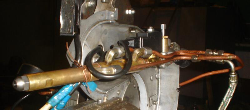

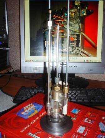

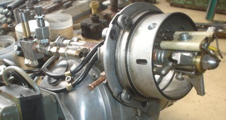

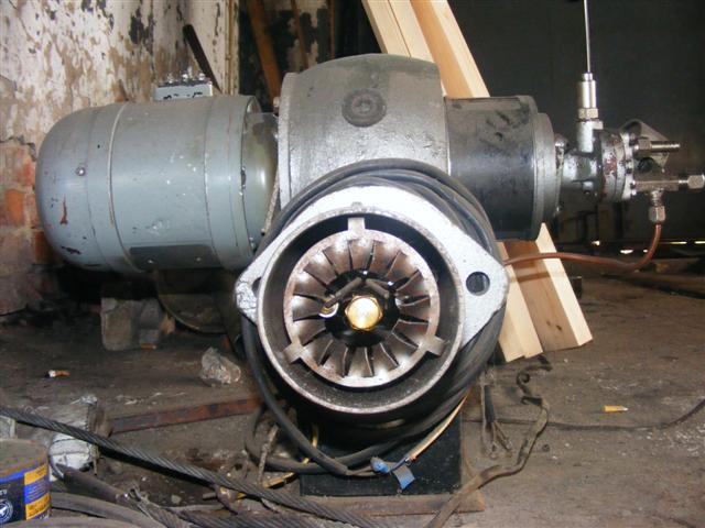

    Я сторонник пневмомеханического распыливания подогретого до 72 градусов отработанного масла. Не ставлю под сомнение другие подходы и решения, но я делаю так.
    Шток - самое сложное устройство в горелке на отработке. Основное требование - отработка должна сгорать с КПД системы в целом близко к 90%, старт каждый раз должен происходить на горячем топливе и форсунке и масло не должно проходить ни какой предварительной подготовки.
    Прикрепляю фотографии нескольких конструкций штока. Этим набором можно перекрыть практически любую мощность до 200 кВт.
    Для регулирования мощности я использую специальные вентили с помощью которых можно менять проток топлива от 1,2 до 20 литров в час. Заводских регулировочных вентилей мне найти не удалось, поэтому вентиль делаю сам. Клапана можно использовать немецкой фирмы RAPA, либо переделывать из клапанов топливных насосов Danfoss. Шток обязательно должен быть оснащён нагревателем. Либо встроенный электрический (выпускает фирма Weishaupt), либо проточный. Чтобы старт был на горячем масле нужно встроить в систему управления реле задержки по времени (у штатных блоков управления горелками время продувки около 12 секунд и этого недостаточно) или сделать отдельный привод насоса и сделать циркуляцию постоянной.
