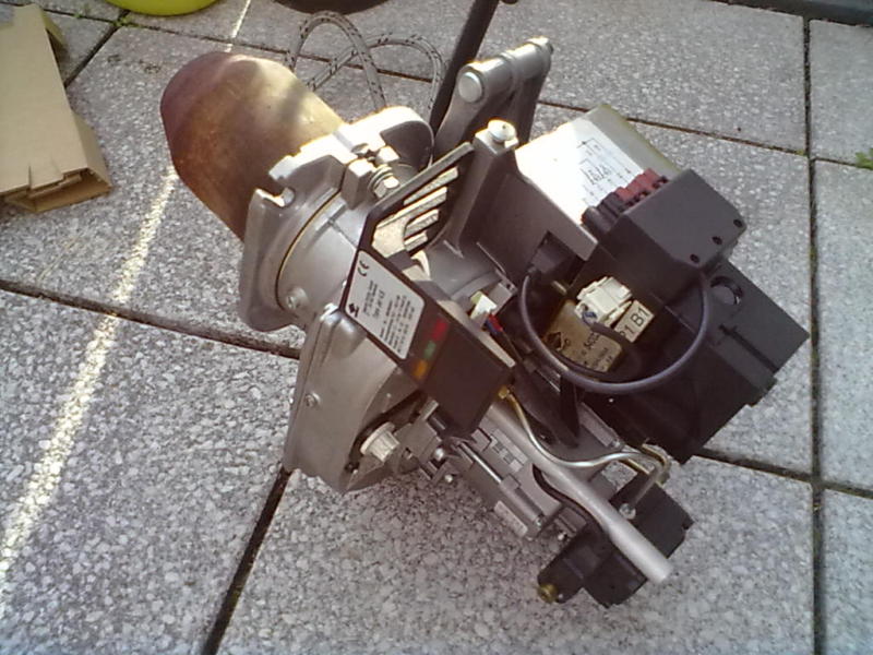

  15. Peter Becker
    Peter Becker Постоянный участник
    18 ноя 2009
    160
    52
    Re: Помогите с выбором котла на отработке на 260кв.м.
    Добрый день.
    Горелку можно посмотреть на Ebay.de для чего задать Körting Jet4.5
    Если остановились на ней , помогу купить и вышлю почтой.
    Заодно прикрепляю фото доработанной горелки в эксплуатации.
    Специально разложил всё на полу, чтобы лучше было видно.
    MfG
    J.E.M.P. нравится это.
