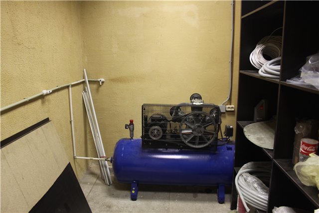

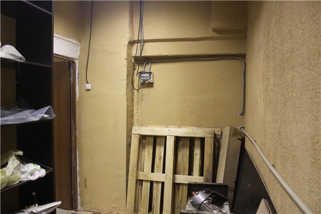

    Обещанные фотографии, объектив не тот взял с фотоаппаратом, поэтому выкладываю что есть, начнем с компрессорной, где в дальнейшем мы и расположем котельную с обвязкой.
    1. компрессорная (будущая котельная), стелаж убираем, на место стелажа ставим боком компрессор, в угол котел, через стену, на которою идет подача воздуха от компрессора ставим дымоход, и соответственно по ней пойдут трубы отопления. Размер помещения 4,5м х 2,5 м.
    Чтобы примерно понимать площадь помещения, рессивер компрессора на 500л.
    И первые вопросы:
    1. Куда бы поставить основную емкость с горючим, планирую брать еврокуб. Причем как-то надо так поставить, чтобы потом можно было комфортно жидкость переливать из 216 литровых бочек в него.
    2. Какие трубы брать в качестве основного теплопровода, возможно использование металопласта или полипропилена ?
    3. Все-таки подскажите теплоотдачу 1м теплорегистра диаметром 89 и 109мм, при условии температуры внутри 70 градусов.

    Я бы вам очень не советовал переливать масло в котельной! Как ни старайся, а всё равно прольёшь, не эстетично да и просто опасно. Исхожу из собственного неудачного опыта.
    Можно через стену проложить трубу или шланг и завести его в ёмкость, а уже снаружи подключать насос для перекачки. А ставить всё равно куда, лишь бы магистраль до котла поменьше была. Ну и конечно возможность промывки ёмкости, хоть и редко, но нужно.

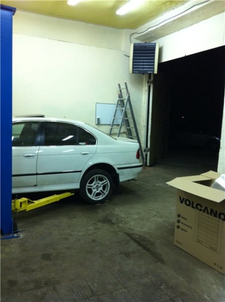

    Все здравствуйте, только добрался до компьютера, и так :

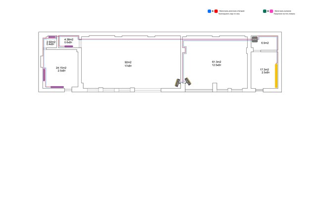

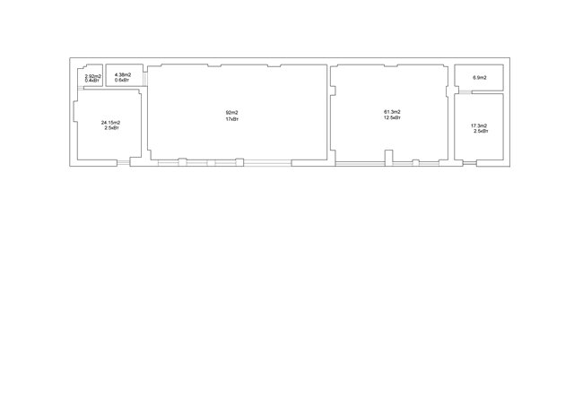

    Был составлен план помещения и рассчитана необходимая мощность отопления с учетом теплопотерь, огромное спасибо Николаю Владимировичу за схему и за постоянные консультации, не знаю, чтобы мы без вас делали :good:
    Примерно размечено, как пойдёт отопление:

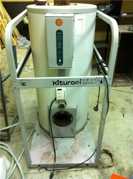

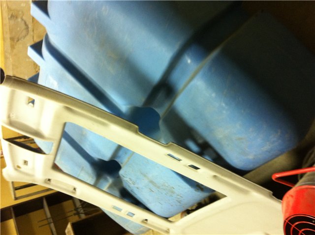

    Далее был куплен корейский котел kiturami kso 70r, емкость на 2000 литров
    и 2 тепловентилятора volcano vr1 и vr2.

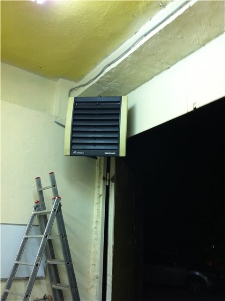

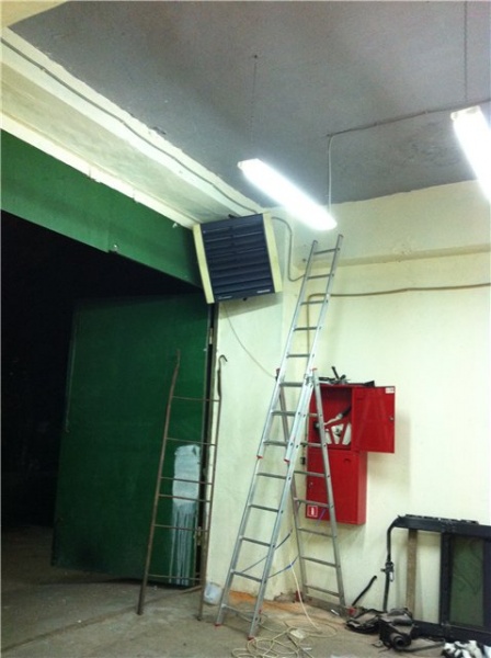

    Произведена установка тепловентиляторов:
    Сейчас занимаемся установкой емкости, и проводим систему маслоперекачки.
    Трубы решили вести полипропилен армированный pn25, и потихонечку решаем, как будем обвязывать котел. У кого возникают вопросы задавайте.:thank_you2:

    Так мы и не используем горелку омс-600, мы будем переделывать горелку дизельную, которая идет с котлом китурами на отработку.

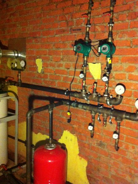

    Новости с фронта:
    Обвязали котел, сделали группу безопасности, гребенки, подключили водопровод к котлу, подключили расширительный бак, потихоньку емкость наполняем. Пришли детали для переделки горелки, сегодня будем переделывать, заодно варим бак для промежуточного подогрева масла.
