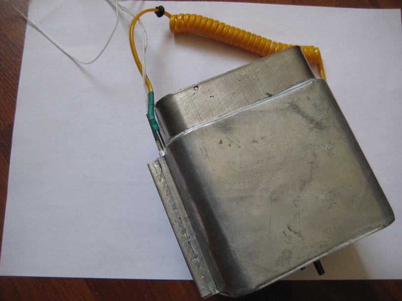

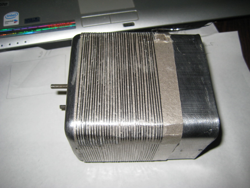

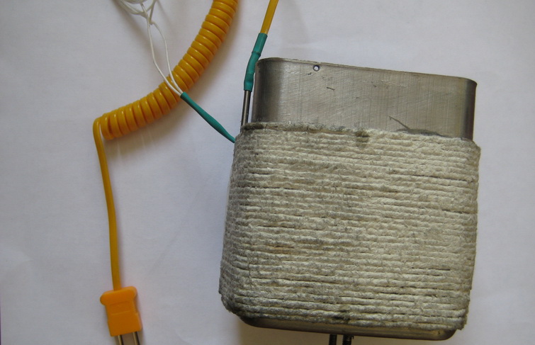

    Вот так был сделан бочек нагрева масла (0.5л) . Нагрев баней, что дало достаточно быстрый и равномерный нагрев. Было испытано несколько способов нагрева - внутренний тэн, внешний с низу. Самый оптимальный это баней. На фото процесс изготовления бочка. Так же в контроллере реализован ПИ регулятор температуры масла.

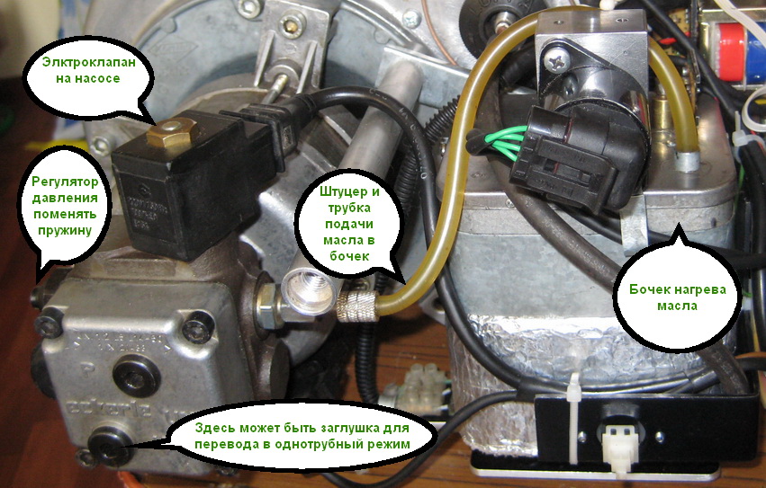

    О подаче масла - масло подается самотеком из бочки (200л), на внешний фильтр (водяной с прозрачной колбой) с сеткой 0.3 . Далее с фильтра на штатный насос , с электро клапана масло трубкой подается в бочек нагрева. Сам регулятор давления на насосе чуть модернизирован - ослаблена пружина регулятора (заменена) ,выкручен на минимум давления, а так же переведен в однотрубный режим. Пополнение бочка происходит раз в минуту (приблизительно по 5-10сек) из этого высчитывается расход масла. За уровнем масла в бочке следит один поплавок с определенным алгоритмом в контроллере обеспечивающим пополнение, так же защиту от перелива, и наличии масла. Вся информация в контроллере отображается на ЛСД (2 строки рус.) Верхняя строка движется и отображает текущую фазу работы горелки, нижняя периодически отображает температуру штока и масла и топки, время пополнения бочка, расход масла.
