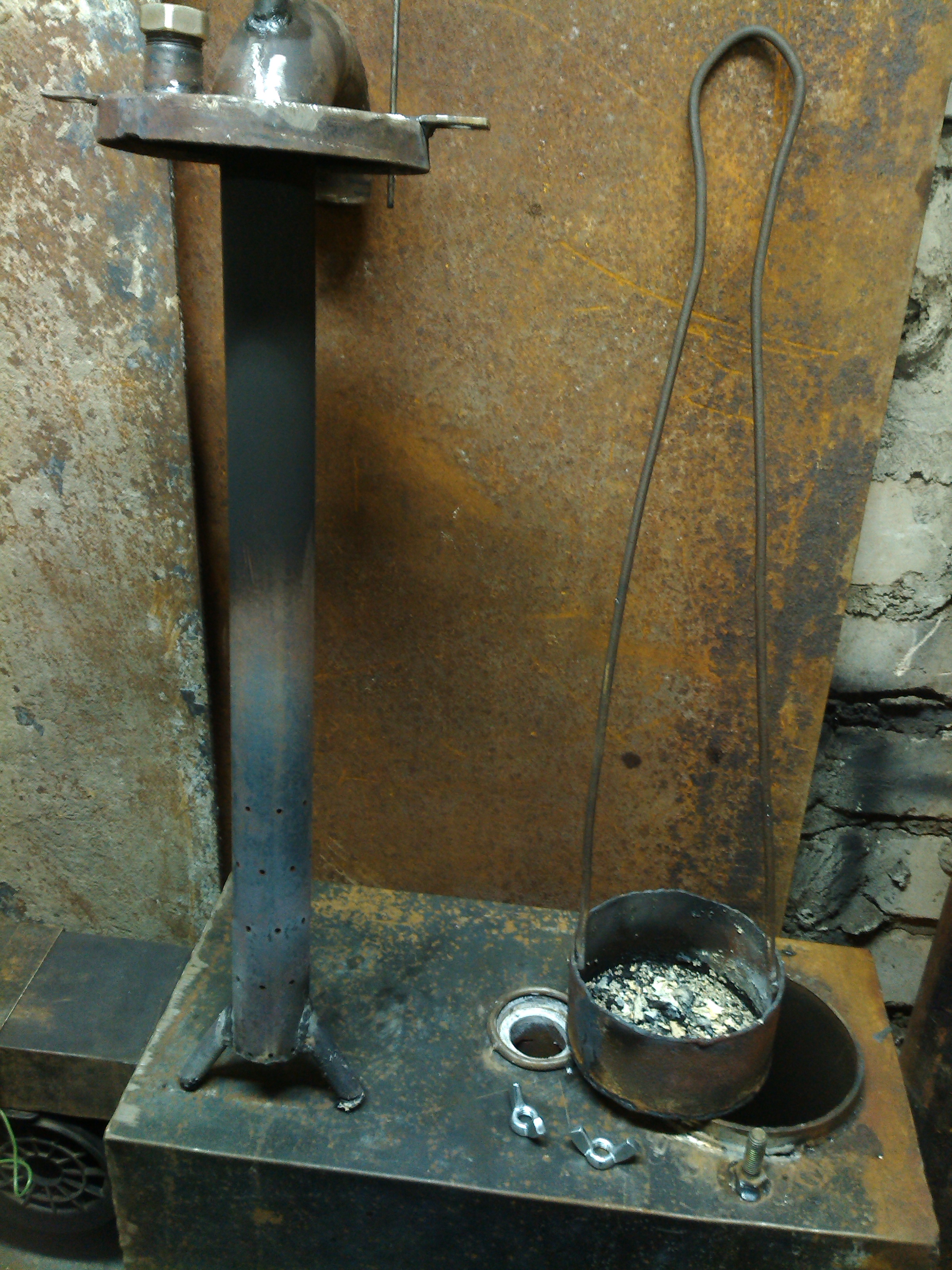

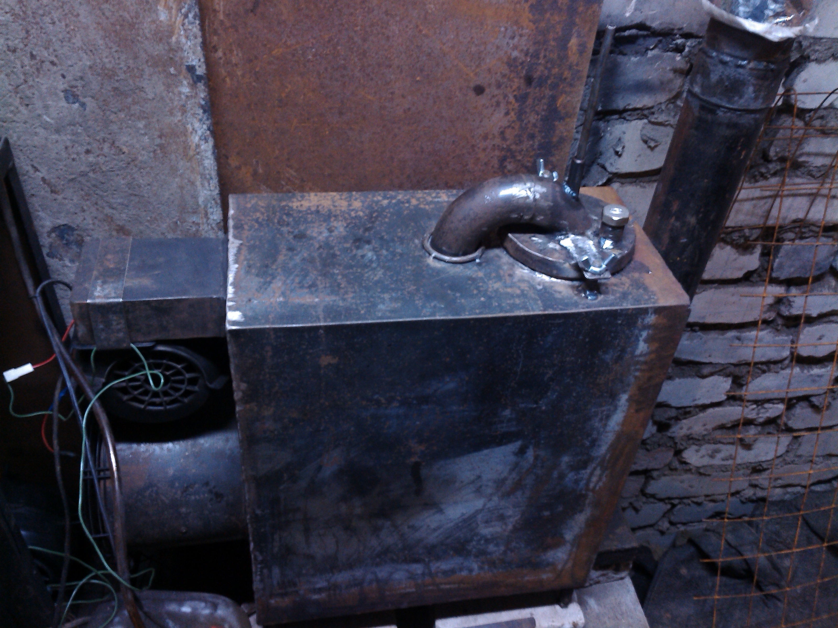

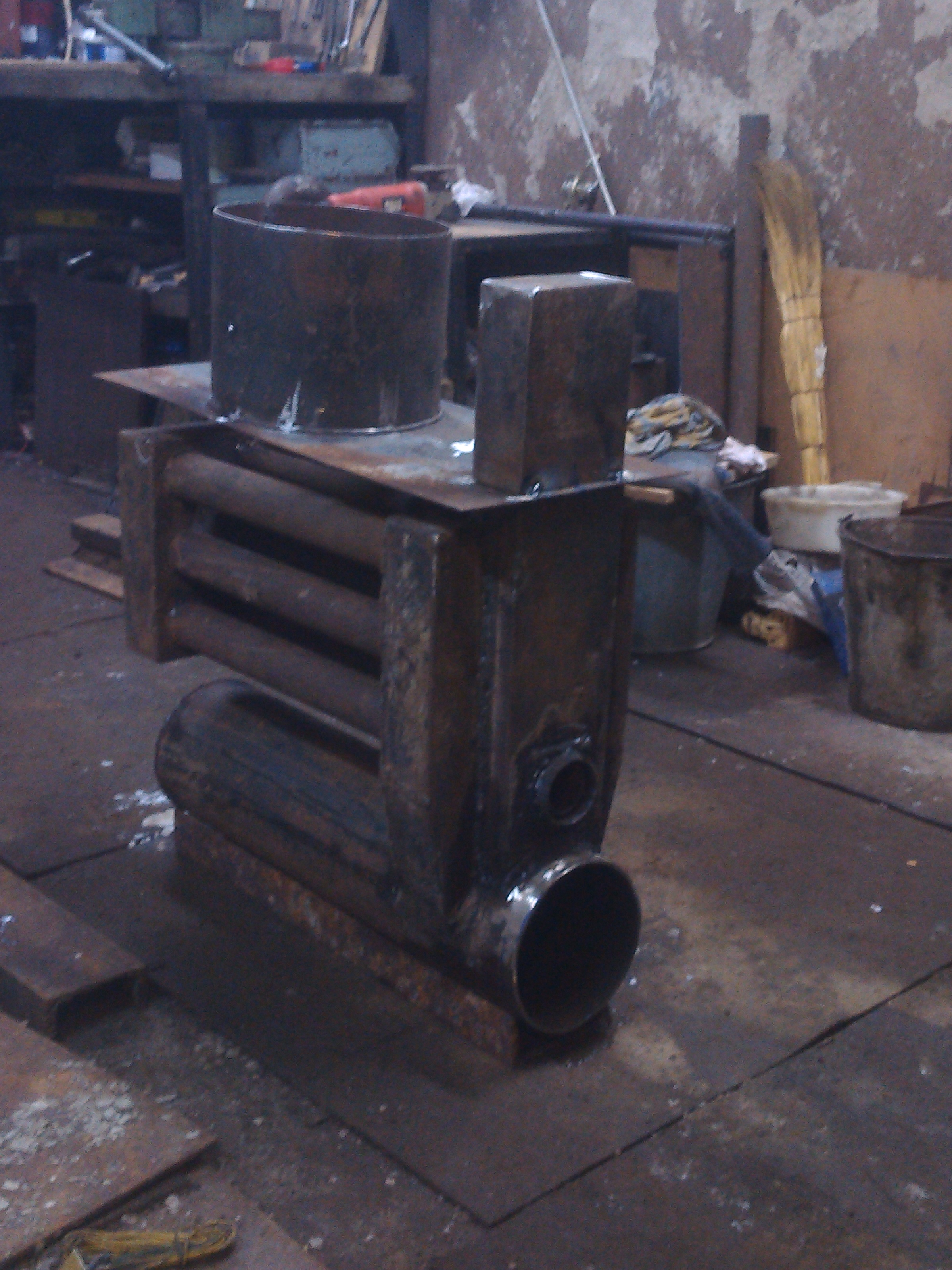

    Здравствуйте! Увидев конструкцию автора, тоже захотелось воплотить в жизнь нечто похожее.
    Вот что получилось.

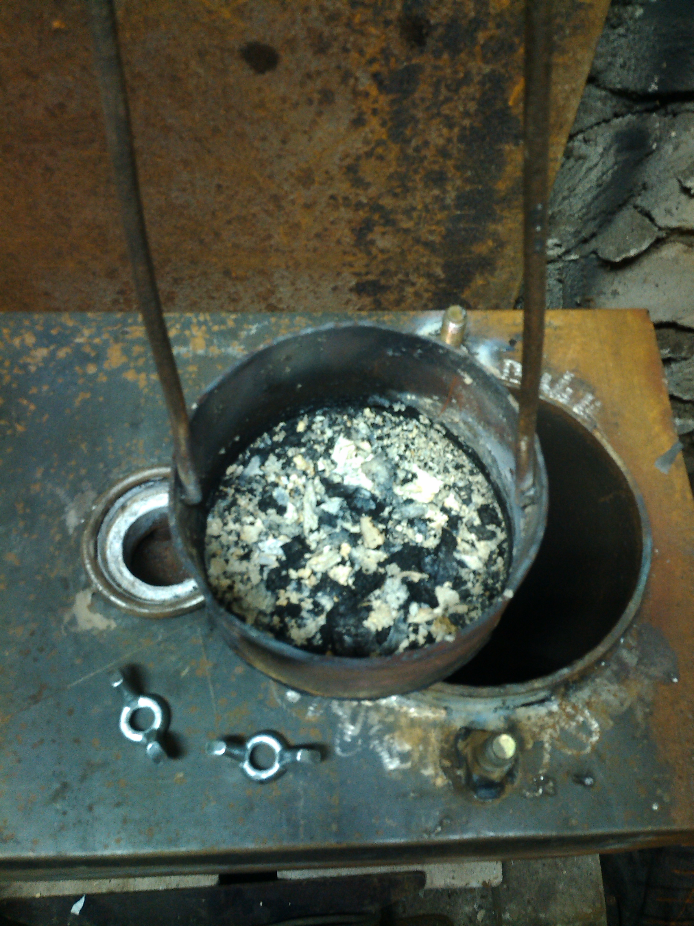

    Re: Гаражный калорифер на отработке второй версии.
    Дальше. В чашке после трех часов работы.
    Видео, правда корявое,:mosking: в соответствующем разделе.

    yazz
    Довольны ли сделанным?
    В плане теплообмена (осмелюсь предположить) "коробочка" слабовата...
    Какая температура на выходе? Какая производительность вентеля?
    Теплообменник , отдает почти все тепло, выхлопная труба градусов 70, когда винт обдува на полную. Винт 700-800м/куб., 220в.

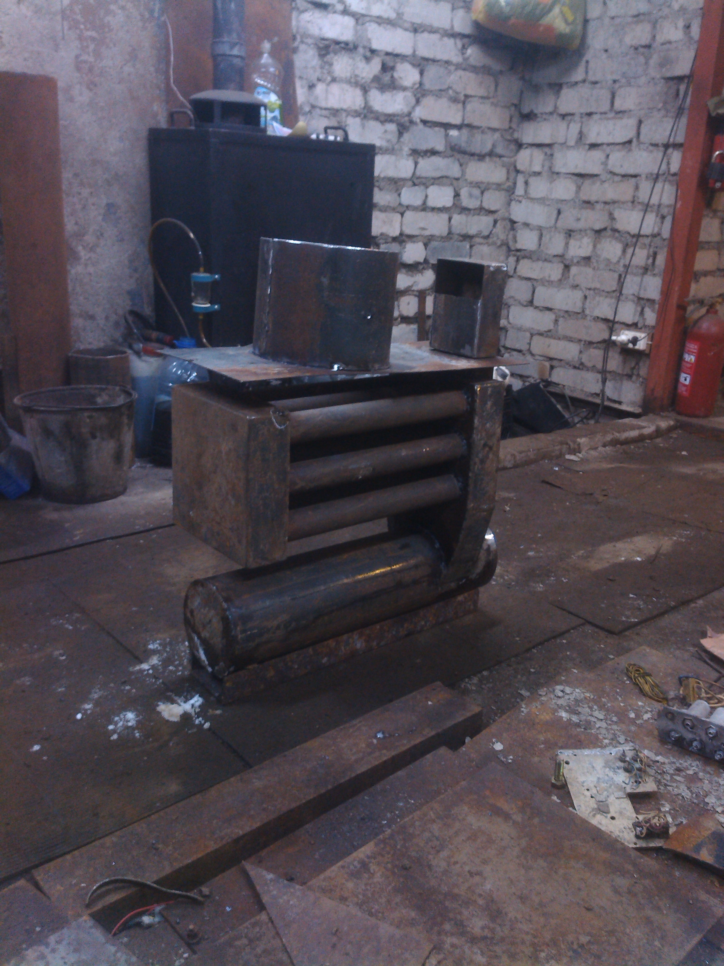

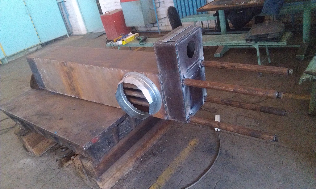

    Блин ребята! Я или каких то тонких материй недопонимаю в этой жизни либо....
    Мой теплообменник
    16 труб 40 диаметр 140см длиной стенка 1,5мм
    Вентиль - ТОРНАДО 315
    225 Вт
    производительность 1476 кубов в час
    на выхлопе темпер при максимальном "газе" 150 градусов
    темпер на выходе из теплообменника в среднем около 70 гр
    я не скажу что я сильно доволен...
    Пока не прогрею печь и теплообменник а это минут 20 - 30 вентиль даже не включаю...
    А у вас 3 трубы (образно) и вы довольны... и воздух сразу горячий идет... - я тоже так думал...
    Што я делаю не так? Докуа хочу?
    ТС прости что в твоей теме
