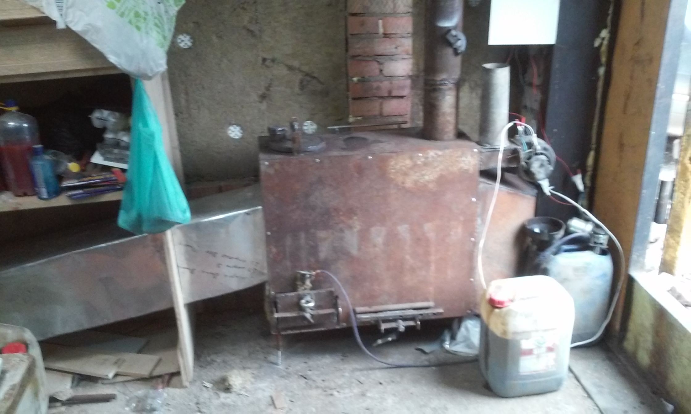

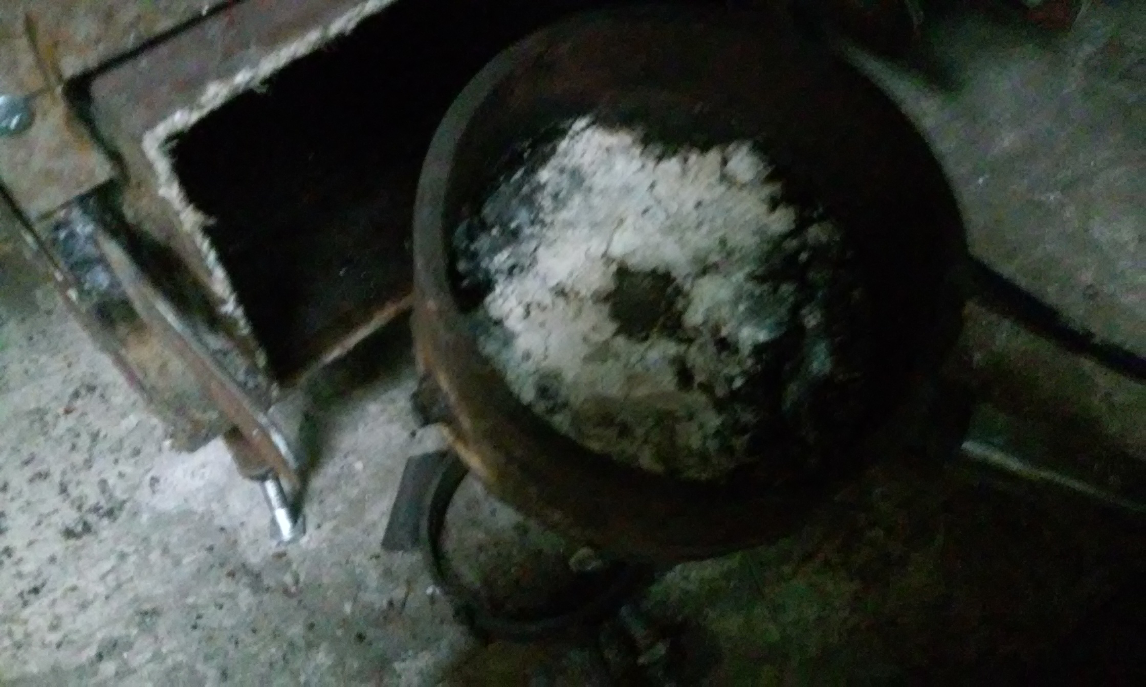

    Запустил, сегодня, калорифер.
    В остатках белый пепел, после нескольких часов работы, даже при условии, что нижняя часть печи не утеплена и ничего не перемешивалось перед выключением печи.
    Подробнее, про калорифер, отпишусь позже.

    Стало интересно, сколько дней сможет проработать без чистки. Пока не чистим, так как остатки пепел.

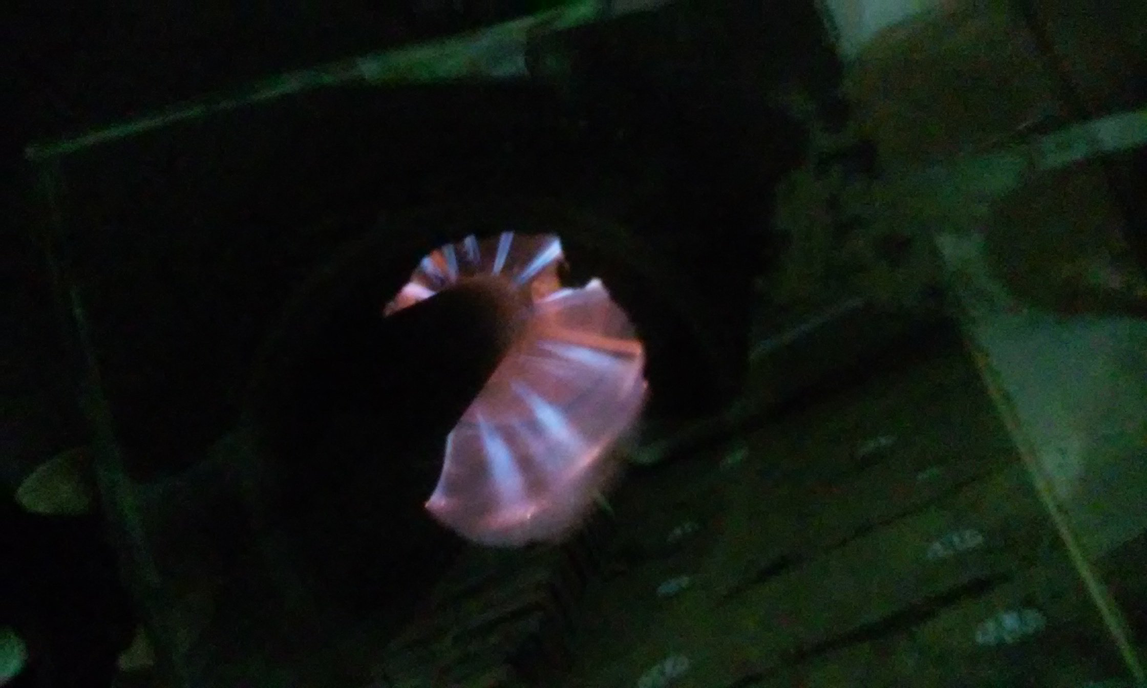

    Через стёклышко сфоткал, горение в печи, при расходе 0,5л/час, видно, что чаша раскаленная, тоесть смогли добиться полного сгорания топлива.

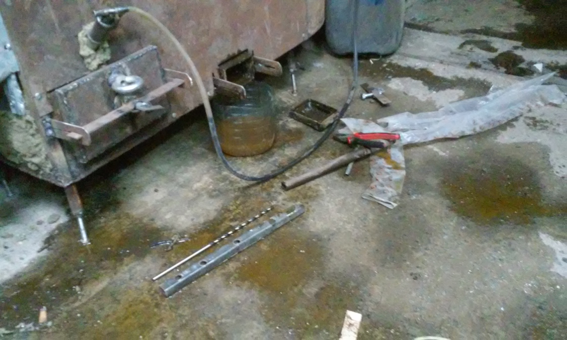

    Столкнулся с конденсатом в нижнем бачке теплообменника печи.
    Не много подкапывало с технического лючка, решил посмотреть, открыл. Вообщем, вылилось литров 6-7 конденсата, чтото на пол, чтото вылил на улицу. Буду утеплять дымоход.

    Снял на телефон видео горения в печи.
