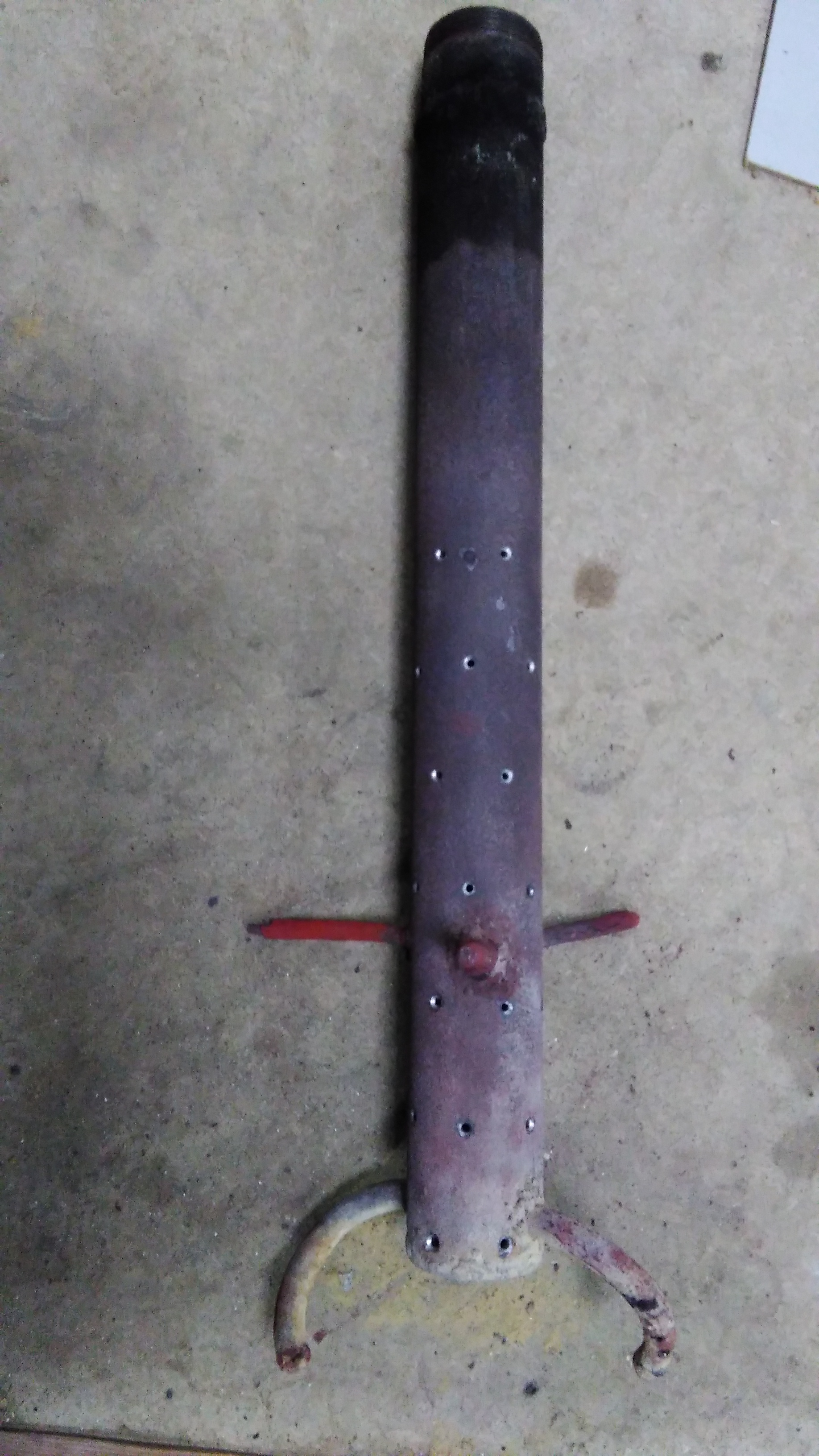

    ПРИВЕТ.А МОЖНО ПРО ВАШ ДОЖИГАТЕЛЬ УЗНАТЬ КАК ОН ИЗГОТОВЛЕН И КАК СТОИТ
  3. Ivanyonok
    Re: Гаражный калорифер на отработке второй версии.
    Нашёл фото дожигателя, после его изготовления.
    Anti Hero и Melinda нравится это.

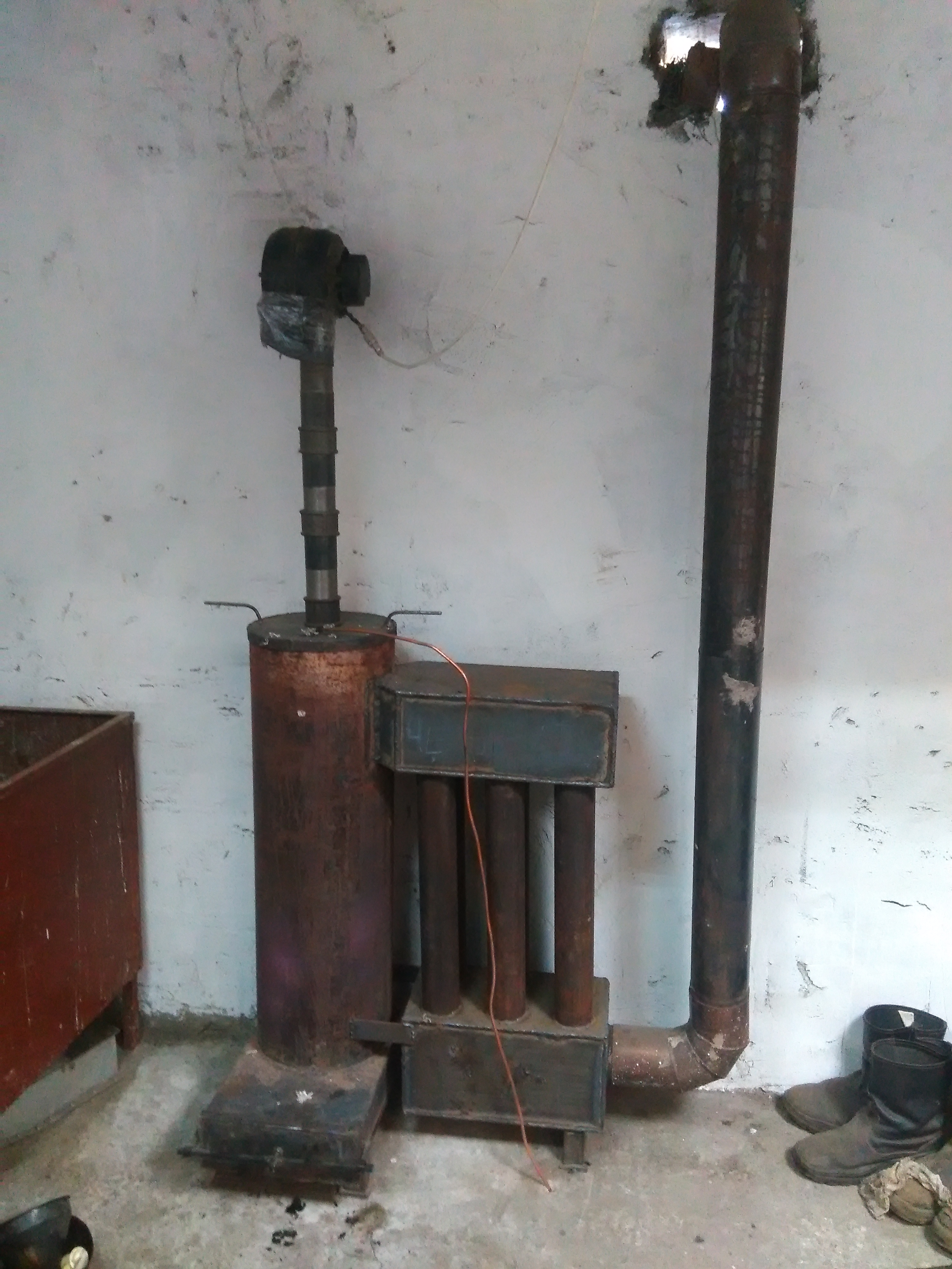

    Добрый день!
    решил перенести вентилятор надува для калорифера на улицу т.к. от ВАЗ 2109 венилятор шумит и сидеть по 10 часов в гараже с жужалкой честно говоря надоедает. Подскажите у кого есть опыт с вентиляторами (может кто то посоветует от чего то другого) или у кого какие мысли по этому поводу.
    Ниже фото моего калорифера.

  20. Ivanyonok
    Здравствуйте.

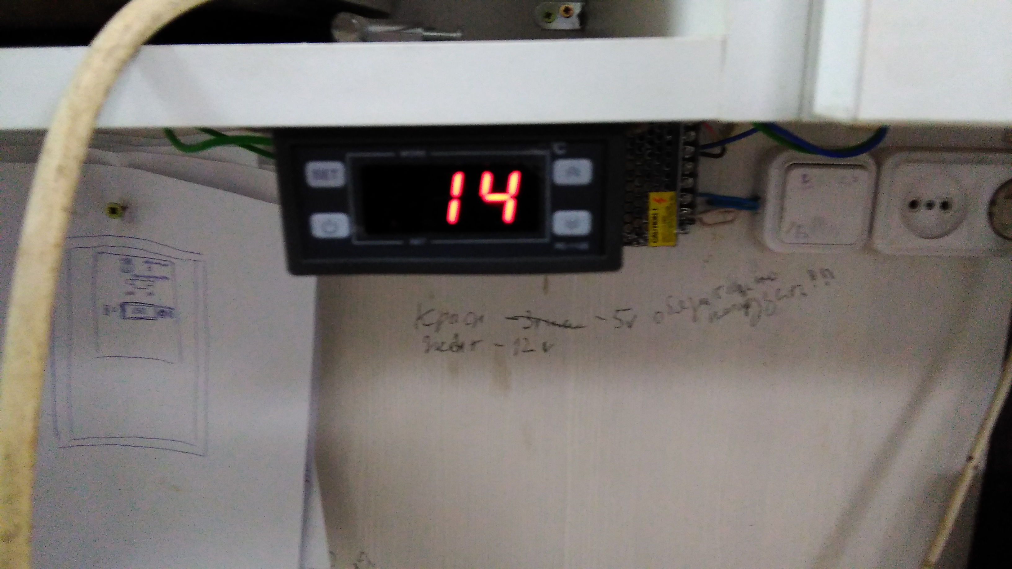

    В январе, наш калорифер, стал чтото плохо греть, плохо выходить на режим.
    Произвели обслуживание калорифера: переварили маслоподачу, в дожигателе, по новой, прошли отверстия свёрлами, соответствующих диаметров. Отвестия в дожигателе и на завехрителях были подзабиты окалиной.
    После обслуживания, калорифер, снова, нас радует хорошим КПД.
    Температура, в помещении поднялась за 15...20 минут с трёх градусов, до 14 градусов по цельсию
