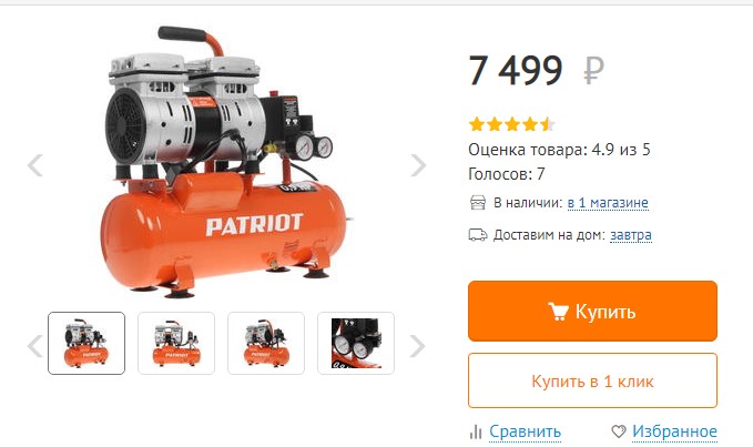

    Вот видео, как поставить лопатки от доильного аппарата в горелку может бы и было интересно.:mosking:
    Рекомендую безмаслянный, шумит чуть больше, чем электромясорубка, примерно вот такой :

    Да дело то не в НЕ знании рынка,а в пустых карманах.(нет капусты!) Да и потом в расходе липистричества тоже загвоздочка-однако 6.20-7.20 дубовых за кило. Вот лень бестолковку напрягать по поводу просчёта размеров лопаточно -роторного насоса .А мога найдётся Добрый человек ,чего подскажет.Надо то всего не более 120 литров в минуту на 1 БАРан и делов то.Болгарка есть сварка есть кувалда в наличии кадами маленько владеем.:53:

    Как правило, банальные массово-выпускающиеся вещи дешевле купить, чем изготовить самостоятельно, даже из халявных материалов.
    Хочется халявы - можно поклянчить пару компрессоров от холодильников, или один от автомобильного кондиционера, но надо знакомых соответсвующих профессий.
    Но если всё таки надо, могу померить дня через три.
