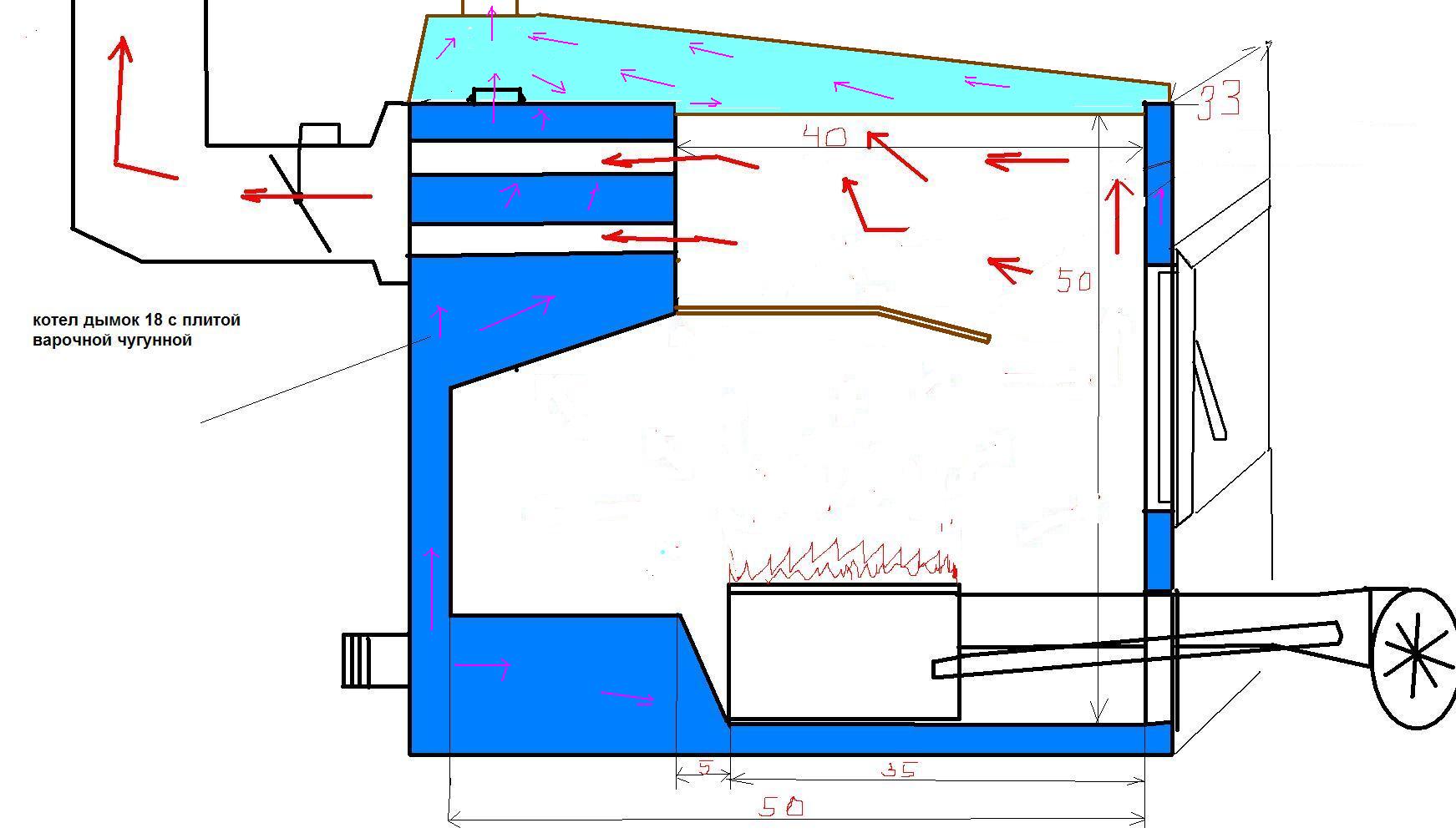

    Уважаемый Арсентий.. Хотя бы примерно нарисуйте на моем рисунке как должна выглядеть топка котла при наличии теплообменника от газ.котла...и с пластиной из шамота...
    И если есть возможность нарисуйте отдельный агрегат с шамотом и ТО от газ котла ...Как он должен выглядеть на мощьность 25-30кв?

    Попробую нарисовать вечером,рисовальщик я не какой.

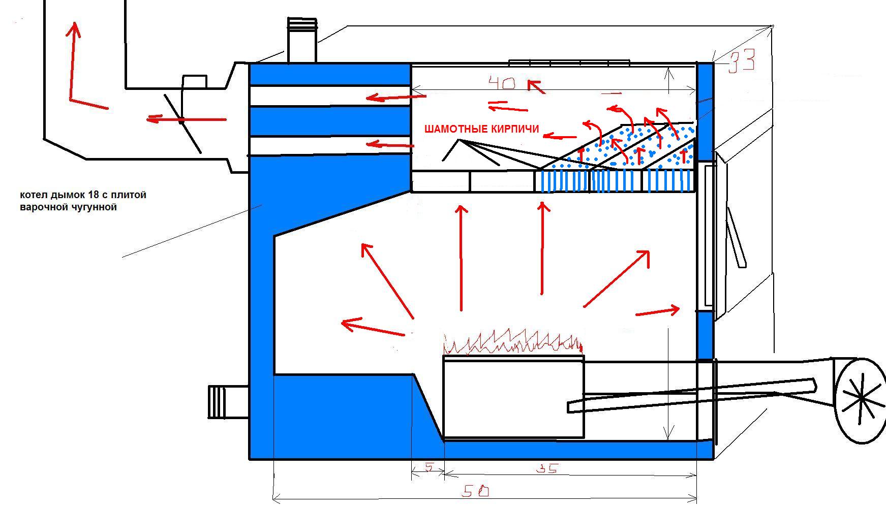

    Сегодня купил шамотные кирпичи...попробовал поставить над горелкой....Результата не понял но кирпичи разогрелись очень сильно...Пришла в голову мысль... переделка котла под горелку с ШАМОТОМ.JPG Если сделать полку для оборота из шамота и насверлить в нем отверстия почаще то получиться что то типа катализатора....И вопросы...Любой ли шамот можно использовать для катализатора? На какой высоте от горелки ставить полку из шамота?
  7. Ivanyonok
    Ув. Игорь 42.
    А если, как вариант, рассмотреть - кирпичи разложить на полке, с какой-нибудь щелью, дабы не сверлить отверстия в кирпиче?

    Если использовать котел,то примерно так разместить сверху радиатор. Направляющие сделать (склеить вырезать..)из шамота ША или ШБ это не принципиально,но с буквой А более термостоек согласно документации.Почему нижняя пластина так стоит-для отражения лучистой энергии в дальнюю стенку.Но можно сделать более обтекаемую поверхность.Это уже от умения выклеивать зависит.Клейку производят на базе ортофосфорной кислоты,не в коем случае жидким стеклом,не долговечно.Ну составов сейчас продаётся много,выбор есть.
  9. арсентий
    Верхняя крышка из металла с утеплителем из базальтовой ваты ,мне видится.Присоединение радиатора к котлу лучше сделать относительно гибким.Например гофро трубами из нержавейки.Вход в нижней точке в районе обратки,выход из радиатора в верхней точке ,где выход у котла в магистраль.Возможно и последовательное соединение с котлом.Тут зависит уже от местных условий .При последовательном соединении возможно сделать два варианта:радиатор после котла или перед котлом.Всё зависит от того ,есть насос ,нет насос.Будет ещё время нарисую отдельно девайс .
