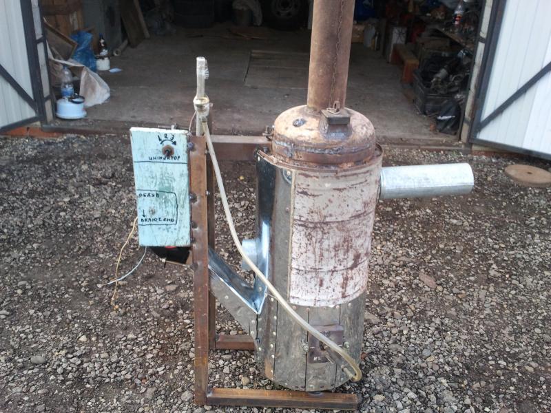

    Выложил схемку датчика, который следит за переключением 1 и 2 скорости. Там вместо теплорезистора впаял транзистор-мп41,у них параметры получше! Они четче работают! Эмиттер- база выхода, заменяет любой термо резистор. Как ни странно - транзисторы-315 поставил, все неплохо работает.
    И фотка самого котла - только переделанный он ас под нижнюю подачу.

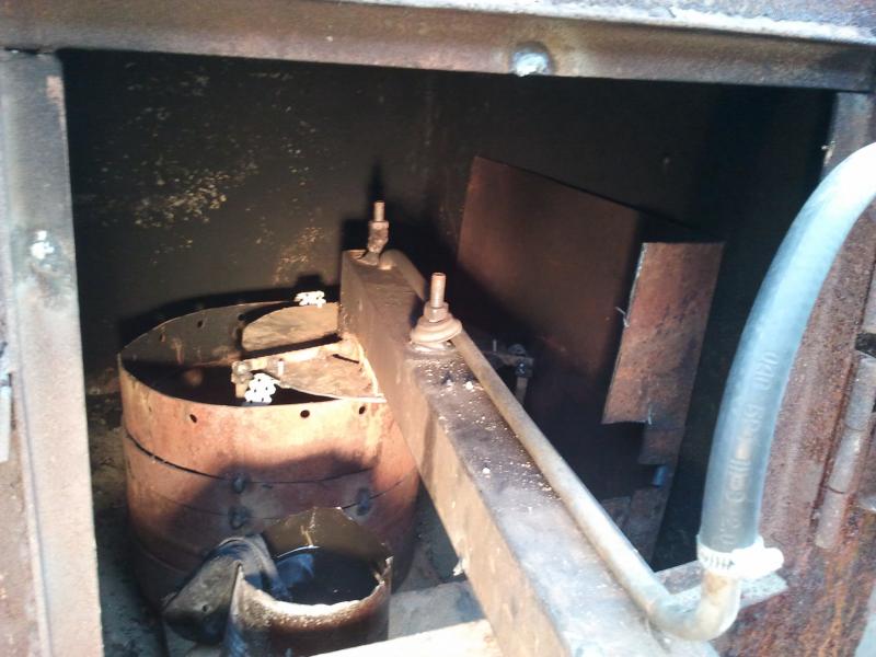

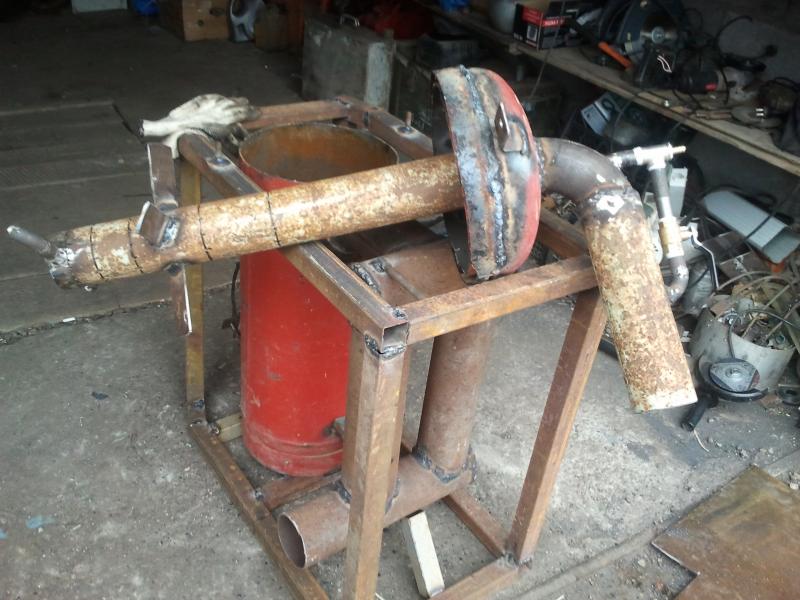

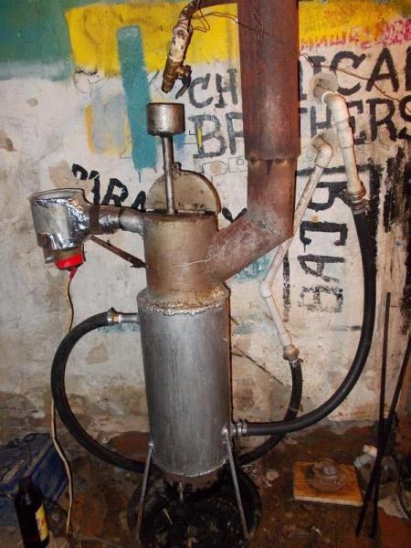

  19. эд1975
    У меня их три . На первом фото подача сверху , расстояние от дна до дожигателя 5 см. Горит отлично, очень чутко реагирует на подачу масла ( как на газе ) , но чистить надо через 7-8 ч.
    Стоит внутри бывшего дровяного котла . На втором фото подача сбоку , дожигатель от дна 12 см. Подача под дожигатель трубкой прям к его центру , но из-за обдува камеры сгорания образуется кока ( время работы между чистками 15 ч. ) . На третьем фото подача сверху от дна 10 см. перегорает в песок , фото собранной не делал т.к. стоит в дальних теплицах. Я туда пока не хожу - там пока ничего не высажено ( прошла пробные пуски и стоит ждет своего времени ) . Масло не фильтрую и не отстаиваю ( просто нет на это времени ) - камазовское и с легковушек с местных сто . Качество масла конечно играет роль, но в третьем варианте тоже масло перегорает в песок .

    А можно хотя б схематично нарисовать устройство того, который в печке дровяной? Интересно как там? Я пытался тогда,мало что получилось)) Тут еще такая засада, есть-одно дело что как буржуйка-все прекрасно горит,другое дело воду греть,тут другие расчеты нужны.
