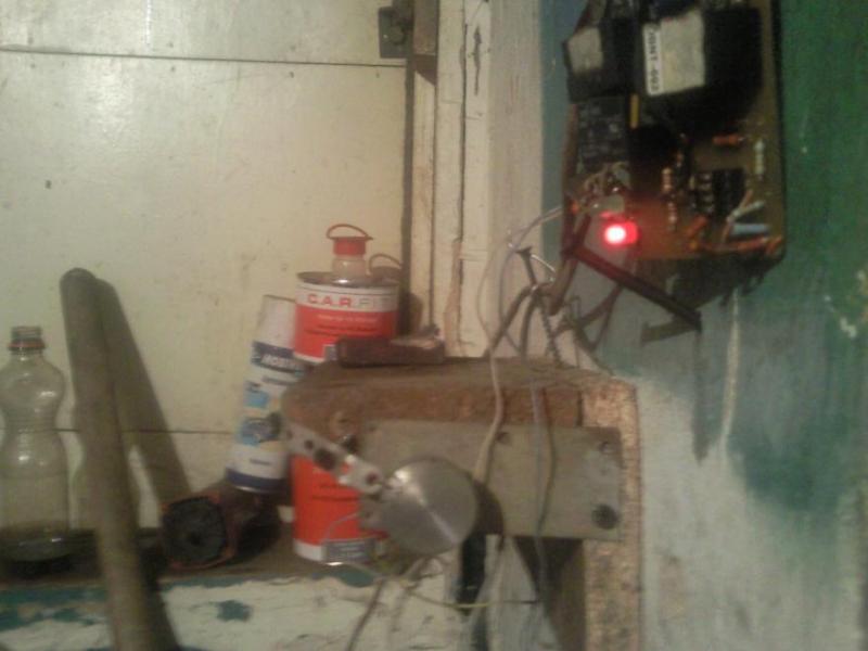

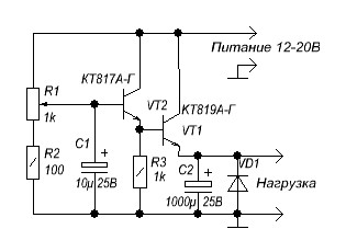

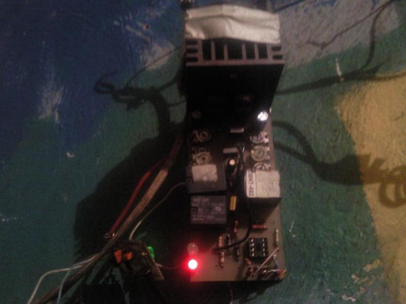

  5. Domm
    Domm Постоянный участник
    23 окт 2011
    Александро
    Если кому интересно, то у меня управление печкой -ниже выложу фото схемок.
    Там регулятор сделал 2 фиксированных положения для насоса и вентилятора,вместо переменного-подстроечные резюки и скомутированно через реле.
    1положение холостые 7 вольт и 2,5.
    2 положение-нагрев-10 вольт и 3,7 вольта. И термореле всем управляет. И все это хозяйство питает-блок от компа 350 ватт.
    Схемки выложил, если кому интересно.

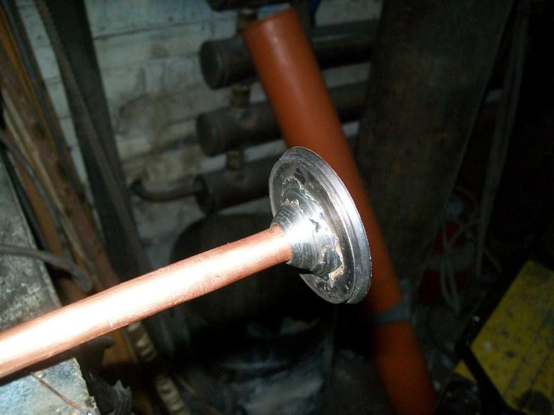

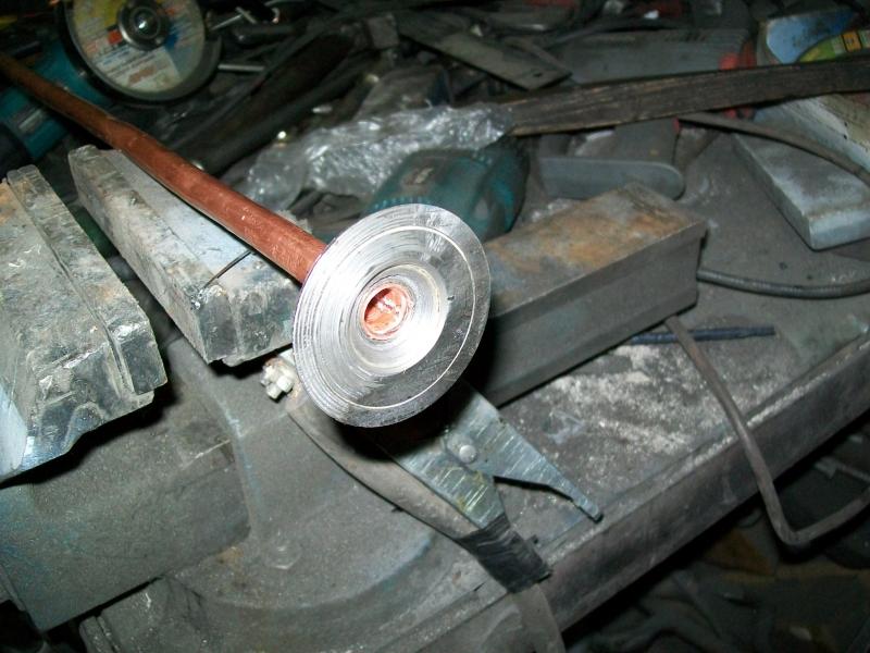

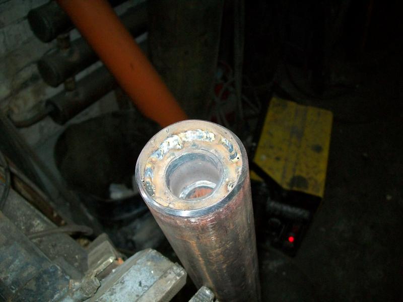

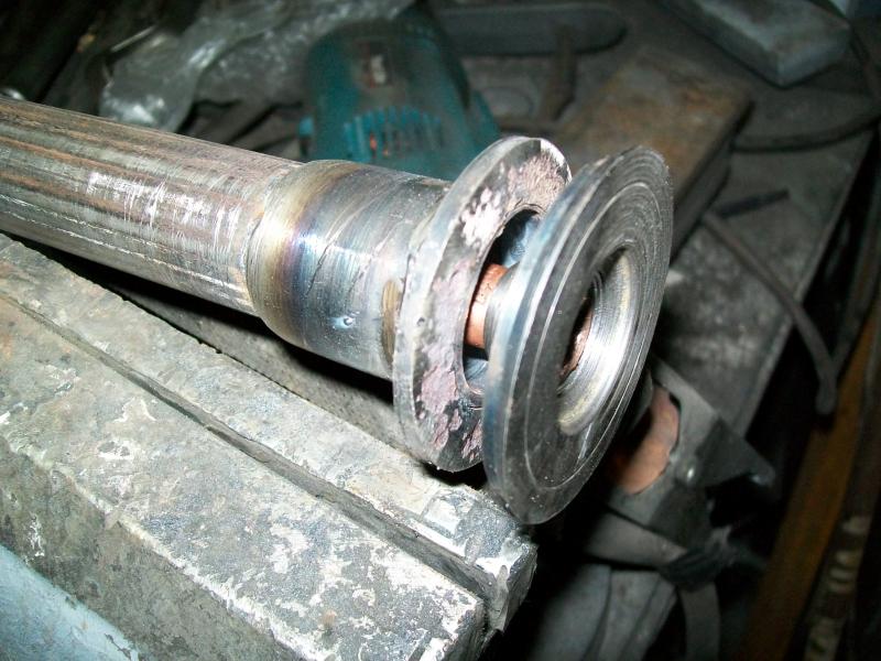

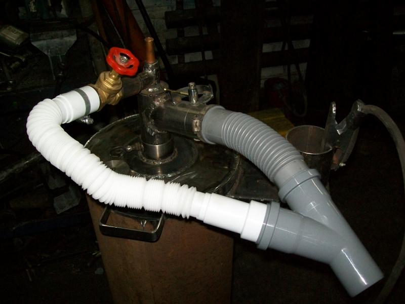

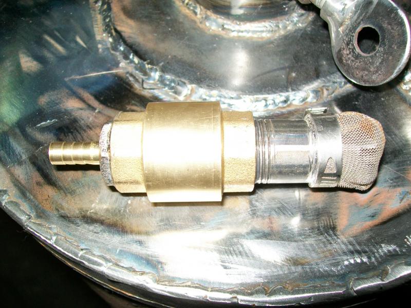

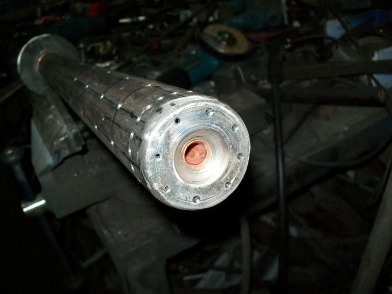

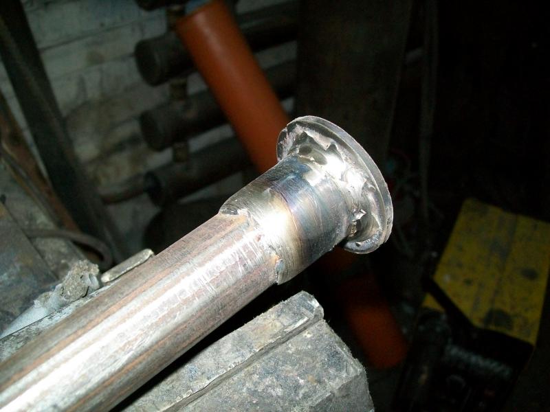

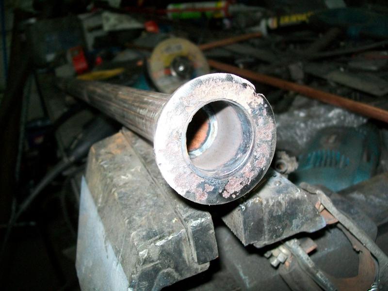

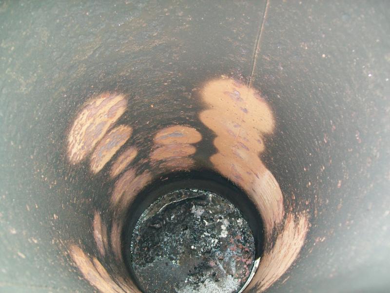

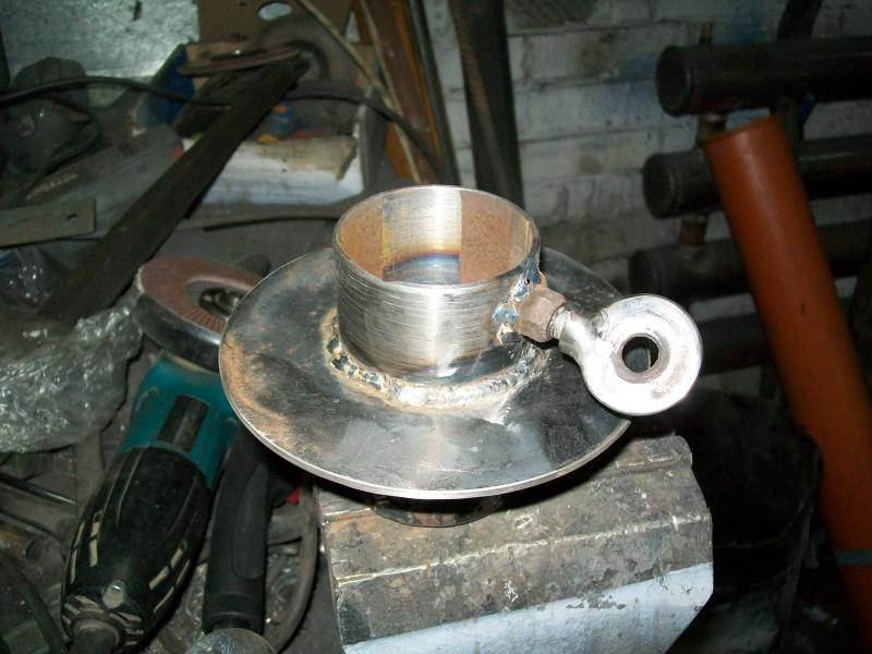

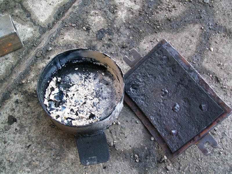

  6. витаха19
    витаха19 Постоянный участник
    13 фев 2013
    34

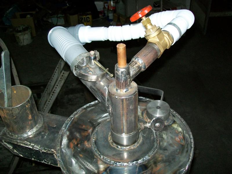

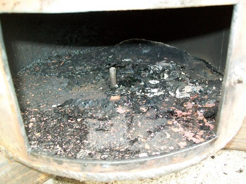

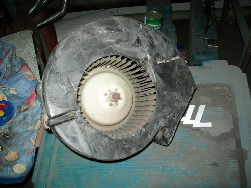

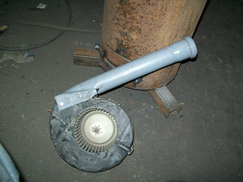

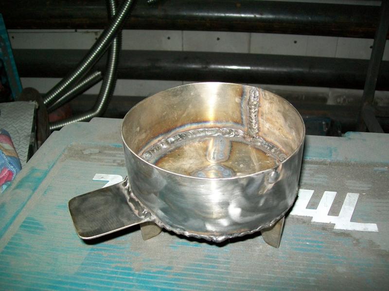

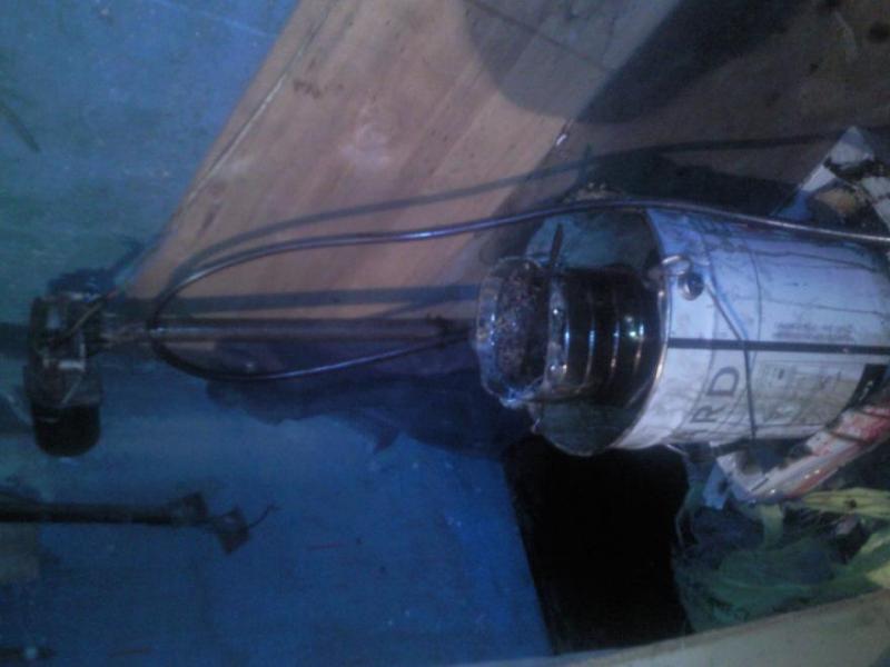

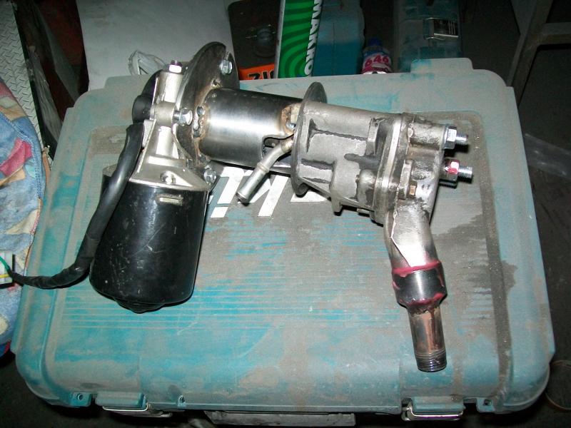

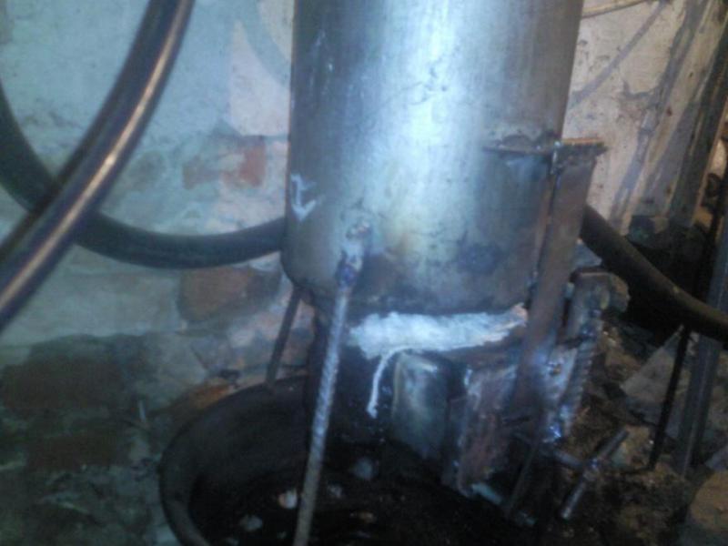

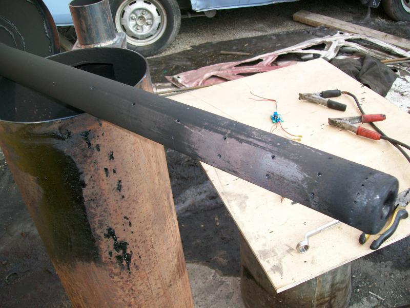

    Доброго времени суток . Спасибо всем участникам форума за кучу полезной информации.
    Сегодня я запустил свой первый котелок (хотя пока в режиме буржуйки). Корпус- труба на 300, дожигатель с внутренним ф50. Первичный воздух подается по трубе ф20,а внутри проходит медная трубка подачи масла на 12. Попадались высказывания про раздельную подачу масла и первички,вот я и решил поэкспериментировать. Первичный воздух подается из торца дожигателя через отверстия ф2мм. Тарелка из нержи толщиной миллиметра полтора. Наддув улиткой от печки иномарки, подача масла маслонасосом от ВАЗа, состыкованным с моторчиком дворников ВАЗ 08. Регулировка подачи- оборотами моторчика через регулируемый стабилизатор. Внутри планируется намотать теплообменник из гофрированной нержавейки ф32мм. Регулировка режимов не особенно важна, больше интересует режим максимальной мощности, котел будет нагревать воду в 16-ти кубовом бассейне.
    Восторгу нет предела, ведь заработал с первой попытки. Однако есть и непонятки. Пламя бледно-голубое, внутри котла почти темно, это, вроде как, не очень хорошо. За сорок минут сожрал около двух литров отработки. Стоять рядом с котлом невозможно, но стенки не красные, по крайней мере, на улице это не различимо. А вот верхняя крышка и выхлопной патрубок посинели от нагрева. Т.е.,нужно ставить диск перед выхлопной трубой? ВЫход на режим минут 15- это много? Не горит самый нижний ряд отверстий,зато горят самые верхние, тоже не совсем понятно...
    Фото составных частей и размеры выложу завтра, остались на рабочем компе. Сегодня совсем немного. Пытался заснять на видео пламя,но фотик просто его не увидел...

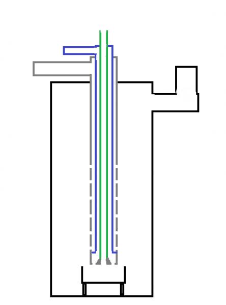

  7. mika115

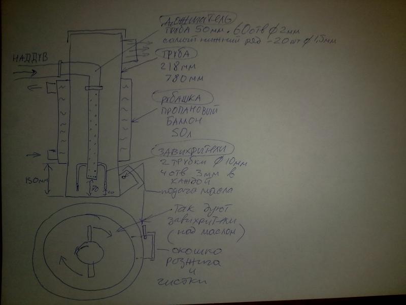

    По просьбам желающих выкладываю схему своего котла ...

  8. Domm
    23 окт 2011
    Александро
    Я считаю 15 минут это много, 5 минут и должна раскалиться.
    Отверстия попробовать через одно 4 мм, и многовато вроде их.
    А как будет управляться подача и воздух? То есть какие схемы? Я, кстати, ту схему термо датчика 2 дня назад на машину поставил, на радиатор-датчик выгорел родной, закипел фриз, а этот как часики работает!
    И потом по теме котла-все конечно хорошо, грамотно, мощь дает неплохую, вода кипит, НО основная жара вылетает в трубу! Нужно бороться с этим!! Дорабатывать наши буржуйки, чтоб на улиццу вылетало-60-70 градусов, а не 200!
    Каким-то образом делать теплообменник двойной, чтоб газами греть воду!
  9. витаха19
    13 фев 2013
    34

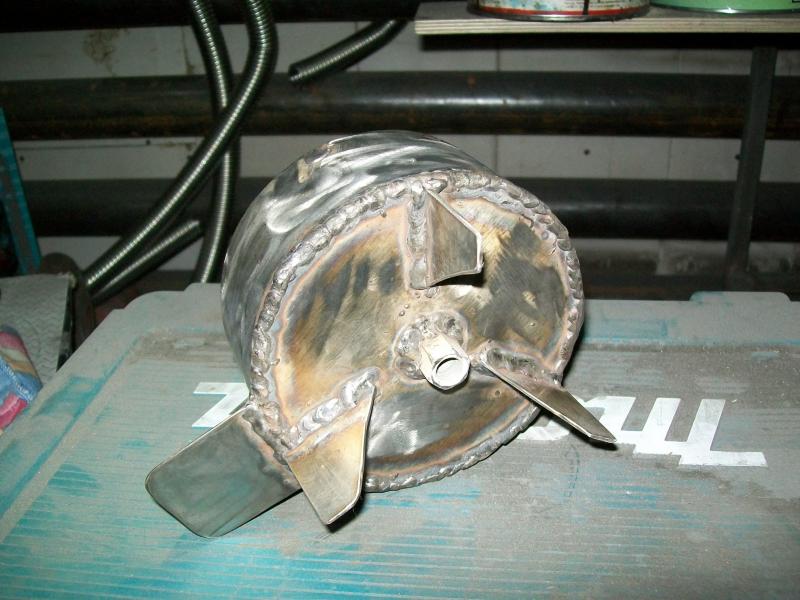

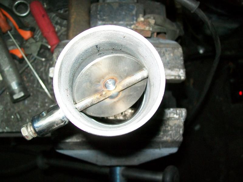

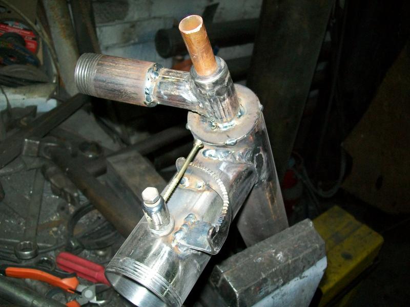

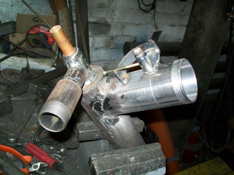

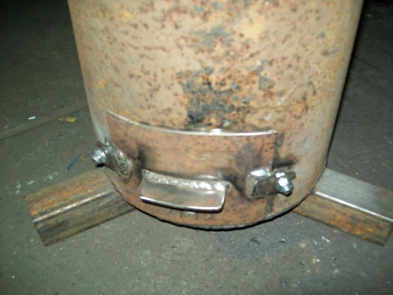

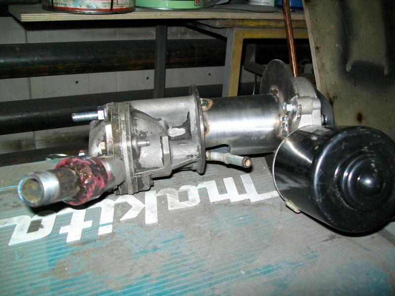

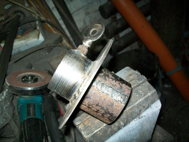

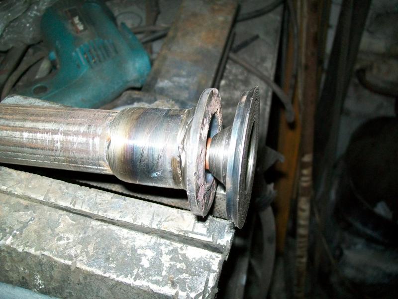

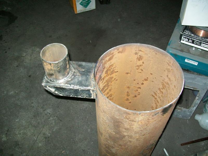

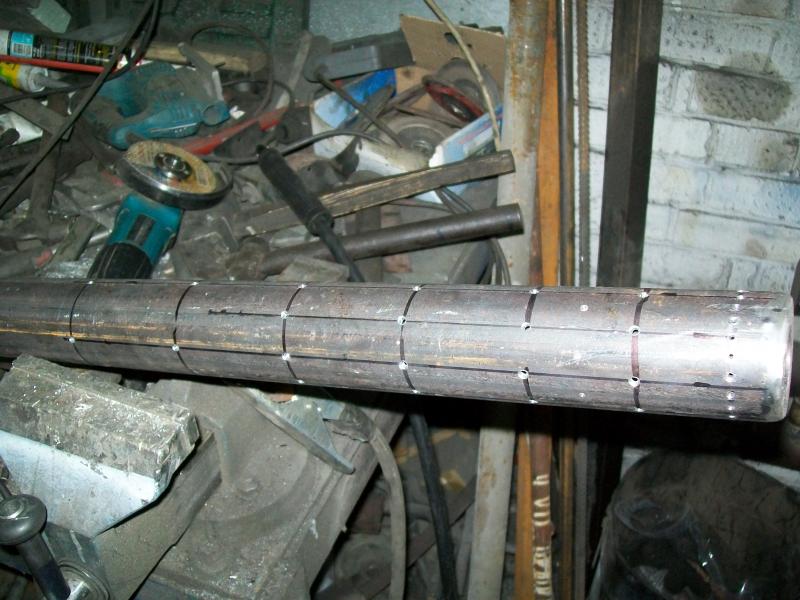

    Добавлю фото.

  10. Domm
    23 окт 2011
    Александро
    Ну это прям конкретная конструкцуыя!!! супер! 5 баллов! чего только не придумают русские кулибины!! Вот еще бы повыше-метра 2 высотой,чтоб газы остывали.:thank_you2:
  11. витаха19
    13 фев 2013
    34
    Планирую часть гофротрубы намотать по внутреннему диаметру котла, а в верхней части, если получится, пустить её крест-накрест. Должно лучше снимать тепло от газов. Плюсом, чуть ниже отвода выхлопной трубы, установлю диск из нержавейки, типа отбойника.

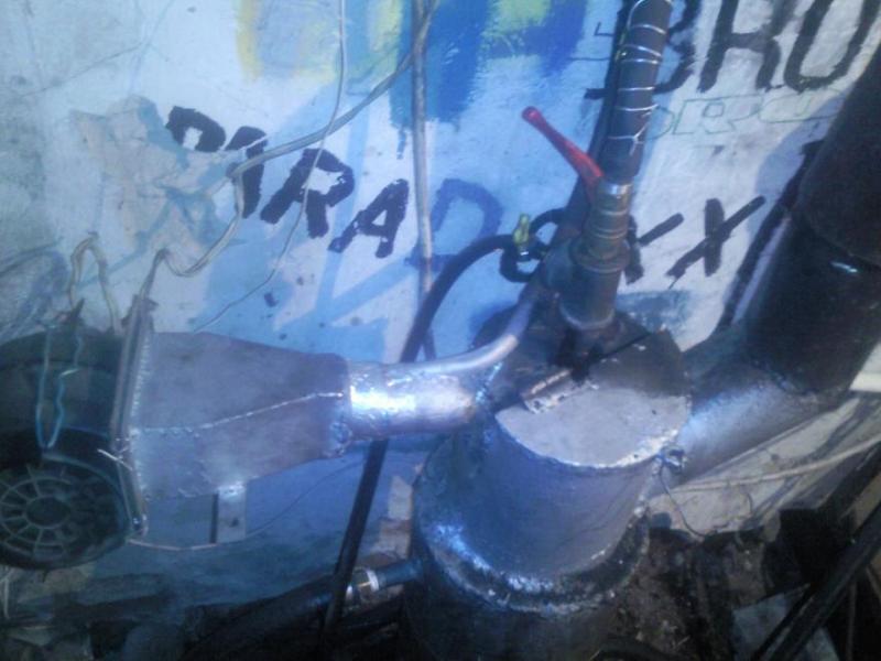

  14. mika115
    Млодец :ok:.. Без лишних вопросов сразу делает работоспособную конструкцию .:ok::victory: Видно старательно изучал форум :thank_you2: Работать будет . :mosking:
  15. mika115
    Извините , но это слова теоретика :thank_you2:, Не создавшего подобного агрегата .... :yes3: :mosking: Покажите вашу действующую конструкцию ...... :wink3: Хоть вы там и топите свой дом , но про КПД понятия нет ... ( благо масла много )
  16. Domm
    23 окт 2011
    Александро

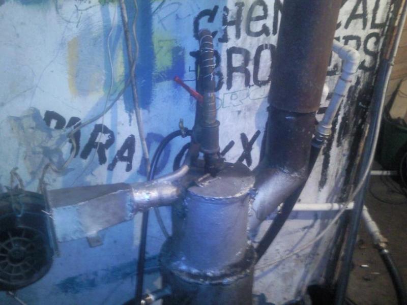

    Побольше высоту свертка во всю печь и сверху сужается.Мы долгое время ездили в командировки по ремонту асфальт заводов,там для отопления используется масло-рабочая температура-200 градусов,его не надолго хватает в системе-перегорает,превращается в мазут,отапливает оно трубопровод для битума,бочками тогда его на свалку мы увозили в Москве! А для печи такое масло-горение у него градусов где-то 350,вот бы оно температуру давало!!! Ууух! До бела печка калилась бы, и печка там-автоматический котел-горелка на соляре,она стоит с торца бочки, в которой по стенкам обвернута труба-дюймовка,с начало до конца и выхлоп снизу,метр диаметром,косвенник мощный такой,100 киловат по силе)вот типа такого змеевика и тут получается,только вертикально.
  17. Domm
    23 окт 2011
    Александро

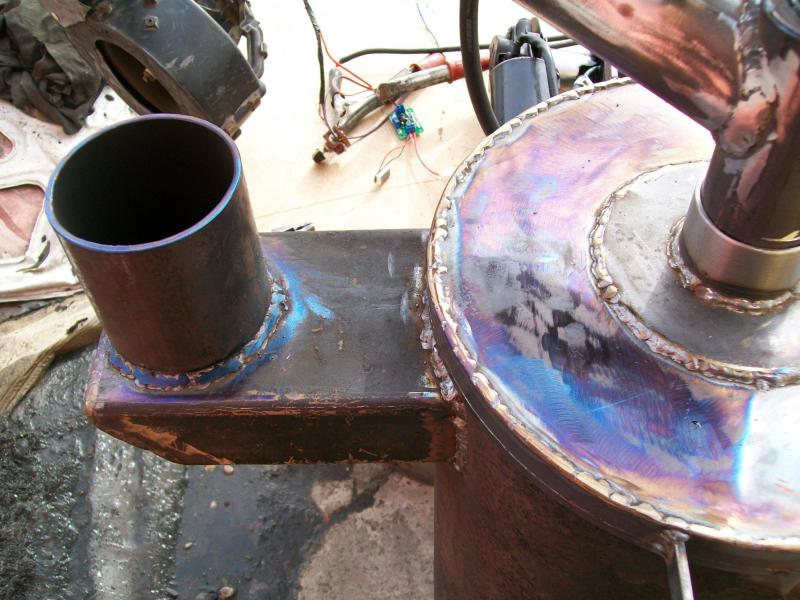

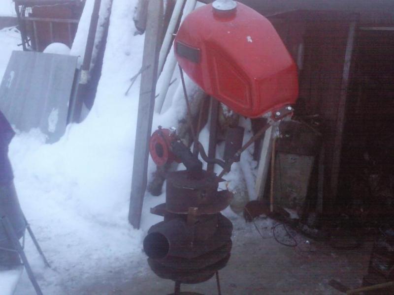

    Вот он,перетерпел уйму изменений конструкции.

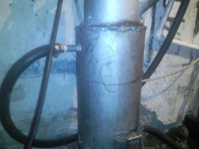

  18. Domm
    23 окт 2011
    Александро
    А датчик температуры по середине котла привязан, проволочкой, термо пастой замазал)в будущем будет в бакситку залит и красиво выглядеть.

    Да и про котел забыл-круглосуточно работает сейчас,уже как 2 недели без останова,хорошо себя показывает,ест в сутки 10 литров примерно на 1 скорости.
