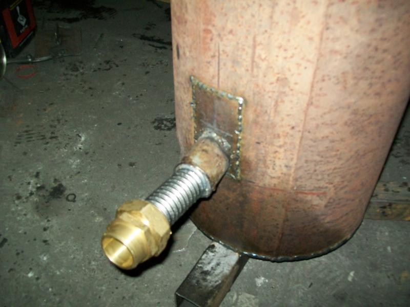

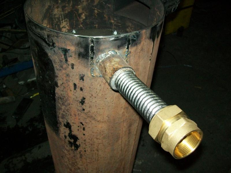

  8. витаха19
    витаха19 Постоянный участник
    13 фев 2013
    34

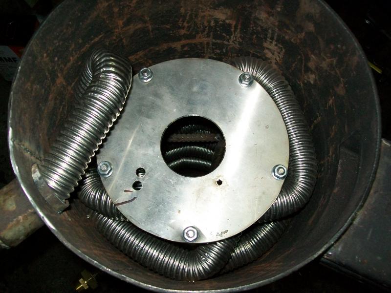

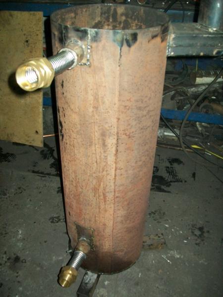

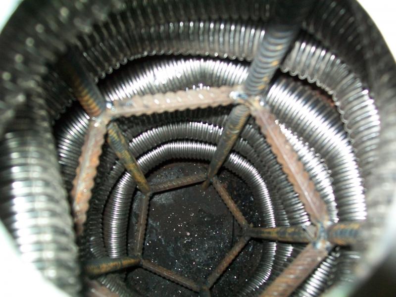

    Все. Собрал котел, но, блин, забыл переходники купить, что бы шланги подключить...Надеюсь.завтра запущу.

    Снимаю шляпу. Вы оказались правы, и котел, в том виде,в каком он сейчас, на режим не выходит. Горит ровно, но пламя оранжевое, и горит только внизу, хотя выхлоп чистый. Почему то не смог добиться устойчивого горения при подаче масла больше 1-1.2 литра в час. При таком расходе масла, вода нагревается с 6С до 12С при расходе воды около 900 литров в час. Мощность котла получается чуть больше 6кВт, КПД, приблизительно, 60%... Температура дымогазов градусов шестьдесят... Завтра (вернее, уже сегодня) попробую утеплить камеру с чашкой, посмотрим, к чему приведет. За час работы теплообменник только немного закоптился, отложения ему, видимо, не грозят, т.к. он постоянно мокрый от конденсата.

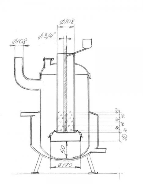

    витаха19,А можете точную схему начертить? Основа из чего,газовый баллон,стенка какой толщины? Я полагаю что высокое КПД для Вас важно. Самый простой вариант для повышения КПД:
    намотать гофру снаружи
    обмазать глиной, со связующими добавками,
    утеплить,например базальтовой (каменной)ватой
    Есть ещё моменты ,но для этого нужна схема.
