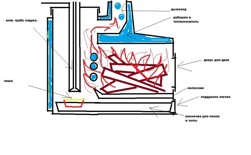

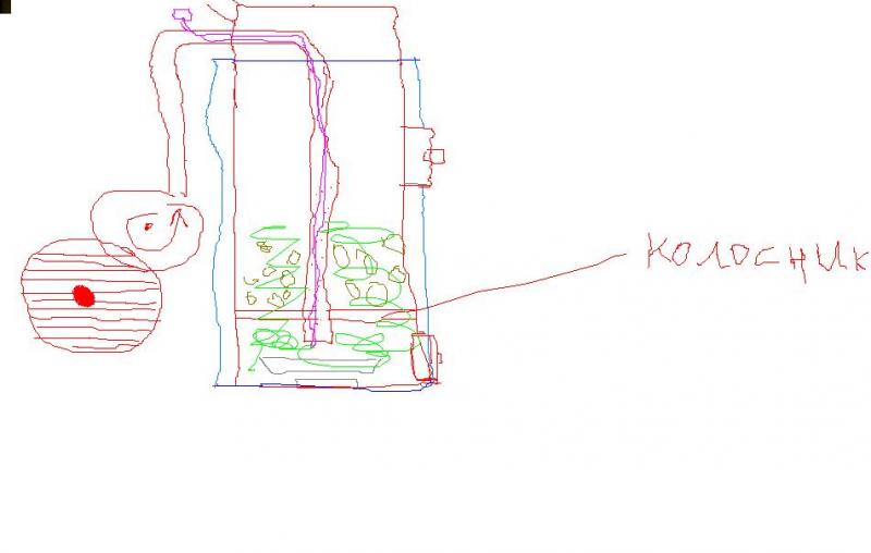

    Кто-нибудь интересовался вопросом изготовления котла, на отработке и на твердом топливе? Так сказать два в одном. Вынашиваю идею такого котла. Уже есть примерный вариант исполнения. Кто имел опыт изготовления такого котла ? Выслушал бы рекомендации.

  8. nail02
    8 фев 2012
    Вот примерно как она должна выглядеть. Выслушаю ваше мнения.

    Вроде того, труба толстостенная.

  10. nail02
    8 фев 2012
    Да труба вертикальная будет - газовый баллон, рубашка до низу, далее, плотные лючки поддувала и окна загрузки дров. Поперечные трубы(с теплоносителем) внутри дымохода и на границе баллона и дровяной печи.
    По моему надо, попробовать, просто нужно конкретно обсудить конструкцию, чтобы не совершить грубых ошибок.
