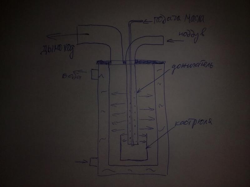

  16. mika115
    Для вас вот такой вариант можно сделать . Испарительная камера подвешена на дожигателе и изолирована от контакта с водяной рубашкой . Продумать детали котла и вперед ... Такую конструкцию я уже делал ( из цельного пропанового баллона и трубы 220 мм. ) - работает прекрасно :victory:, жаль фоток на память не оставил ...

  18. vitus
    vitus Постоянный участник
    13 окт 2012
    mika115
    Спасибо это то что и надо, о такой конструкции я приближенно и думал. О конструкции дожигателя могли бы рассказать подробнее.
  19. alexnik2003
    18 ноя 2011
    Мне кажется что в районе чаши не стоит делать теплообменник, на рабочий режим будет долго выходить.
  20. Бэндэр
    да, скорее всего напротив испарительной камеры рубашку делать не стоит, а по поводу выхода на режим- думаю не малую роль сыграет температура окружающей среды, т.к. получается что печь будет эксплуатироваться приимущественно летом :)
    что думаете об термоизоляции камеры сгорания речным песком?
    ПС сижу и думаю- а дожигатель то можно использовать с "зимней печки"- он же все равно без дела всё лето...
