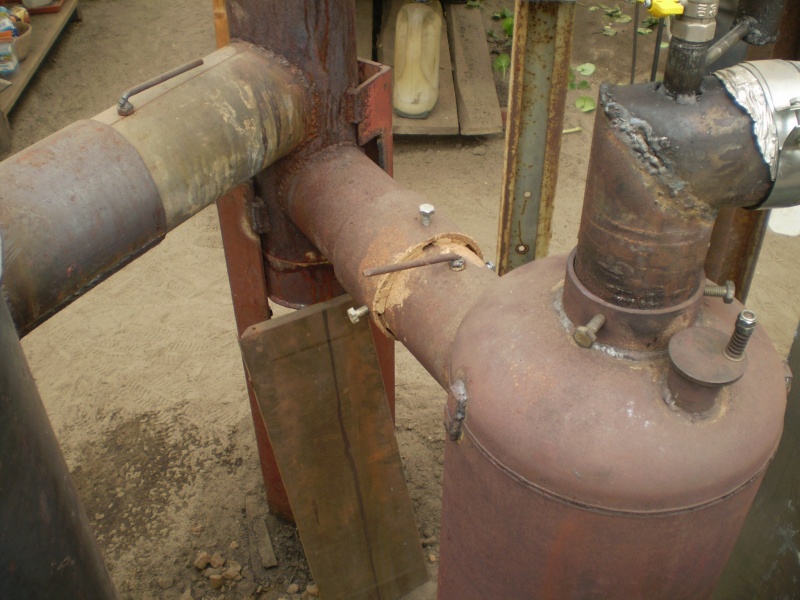

    Спецы пробку рекомендуют .В маг .сантехизделий дюймовую муфту стальную ,там же и пробку. Лючёк излишнее охлаждение испарительной камеры.Я вообще через верх тряпочкой поджигаю
      160,7 КБ
      553
    nail02 и Alexander нравится это.
  2. Виктор Анатольевич
    17 май 2013
    120
    крышку с резьбой сделал внизу печки, резьба примерно 90 шаг 3
    приварил - резьбу повело уже не крутится (только с монтажкой))
    хотя может потому, что стенки тонкие

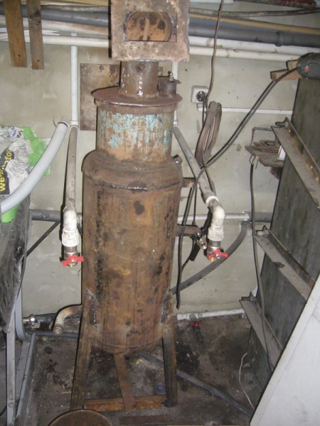

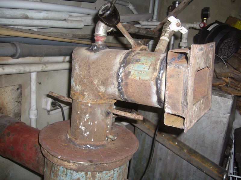

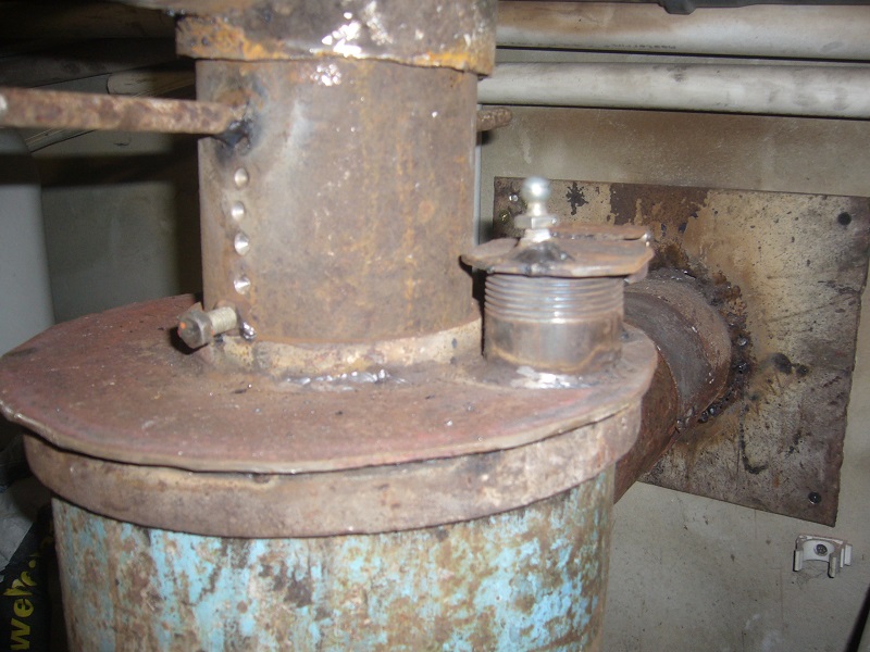

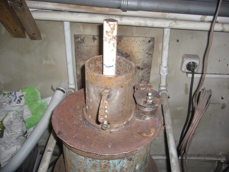

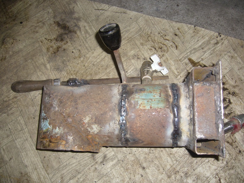

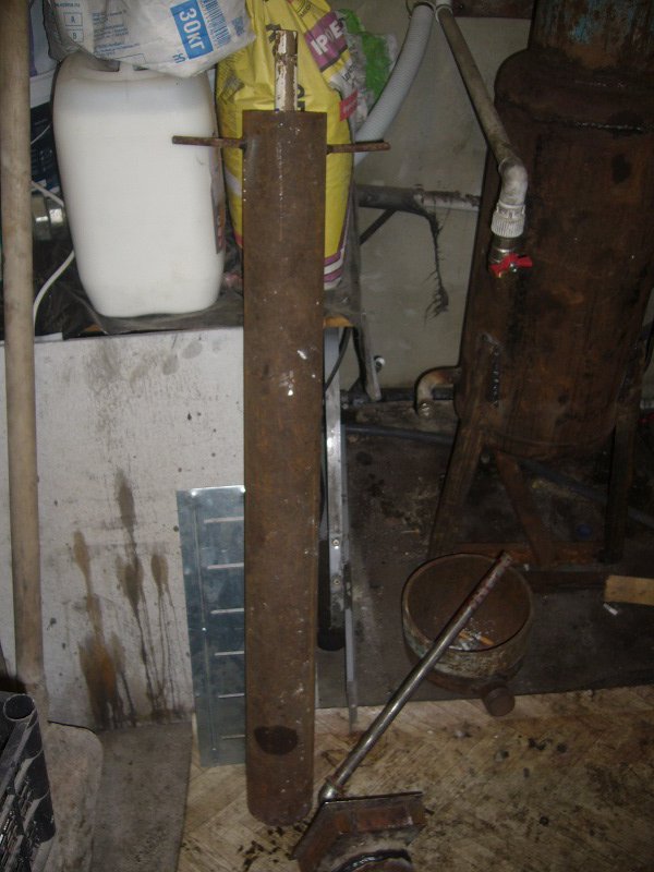

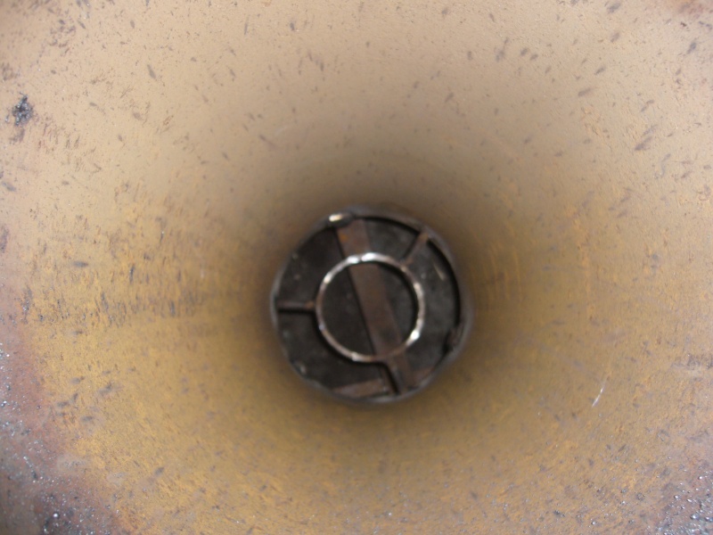

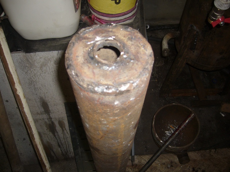

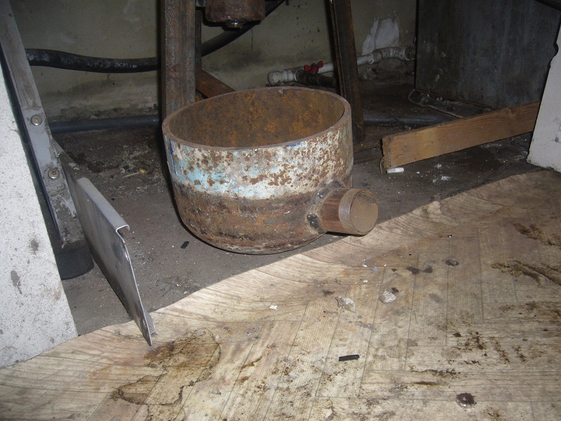

    здравствуйте ув. форумчане.Почти закончил изготовление своего котла из кислородного баллона.Попробую вложить фото.Меня интересует количество отверстий в дожигателе,и количество рядов.Дожигатель Ф100мм. Сам я думаю что площадь всех отверстий не должна превышать площадь дожигателя.Расположить его на 40-50 мм от уровня масла.чаша дно того же баллона,её высота170мм.Её сделал съёмной для чистки.в центре дожигателя труба 3\4дюйма для подачи масла и первичного воздуха.ещё планирую поставить разделительный диск.Высота рубашки 650мм.есть возможность регулировать высоту дожигателя по высоте.заране всем благодарен за любую информацию и советы
  4. valeriy48
    valeriy48 Постоянный участник
    19 сен 2012
    Липецк
    выкладываю фотки.Если кому что интересно спрашивайте.Охотно отвечу

  5. orionich
    люди ответьте на пару вопросов...
    собрал печь все работает, но происходит срыв пламени (пламя поднимается выше отверстий и уходит в трубу) при этом у меня пока не реализована ни подача насосом ни капельница, я просто подливаю с чайника через трубу первичного воздуха. Из последних постов прочитал что уровня в чаше сгорания не должно быть вообще получается, а то что попадает туда должно мгновенно испаряться ???
  6. step2094
    Будет немного легче разобраться если вы сделаете более подробное описание дожигателя(сколько отверстий в первичке, вторичке и на какой высоте ото дна находиться сам дожигатель), а то на фото толком ни чего не видно

    сделай в неё вкладыш из тройки, чтобы они не соприкасались - тем самым ускоришь выход котла на рабочий режим и последующую чистку, и пусть нижний ряд отверстий дожигателя греет этот вкладыш. Попробуй без вкладыша и с ним - и сразу почувствуешь разницу :wink:

    дожигатель труба 70 внутренний диаметр, первичный воздух труба на 3/4 регулировка первичного воздуха с помощью шарового крана с наддувом от основной ракушки. дожигатель от чаши поднят примерно 50 мм, 44 отверстия по 3 мм (единственно что расположены не по спирали в шахмотном порядке а в линию как пятиконечная звезда)

    !!!!!!!!!!!! чаша ТОЛСТАЯ !!!!!!!!!!!! долго греется?
  14. orionich
    чаша дно 2-2.5 мм стенки высота 20мм толщина 3 мм

    вкладыш-это разделительный диск?Я планировал сделать его потолше мм.10.А отверстия в дожигателе как лучше сделать?на высоту водяной рубашки?
  17. alex-fs
    alex-fs Постоянный участник
    26 окт 2010
    47
    Нижневартовск
    вкладыш - это ёмкость в которой происходит непосредственное горение, у меня копия котла Дмитрий 8516, посмотри в альбомах как устроен, очень грамотно, только у меня низ съёмный, в нём стоит обрезок огнетушителя (стенка 3мм) высотой сантиметров 20-25 на кольце из того же огнетушителя, чтобы никак не соприкасался со стенками, нижний ряд отверстий дожигателя греет этот вкладыш (для быстрейшего выхода на режим), количество рядов с шагом по высоте 5см досверливается по мере надобности ориентируясь на выхлоп, максимум на который оставлял в работе без присмотра свой котёл без остановки на чистку - двое суток (при этом сжег около 120 литров)
    ...да, дожигатель ф90, отверстия 2мм с шагом около 1см, первичный воздух трубка ф15
    делай, что задумал - обязательно получится:ok:

    у меня нет отверстия для розжига, низ съёмный, а в нем вкладыш - "кастрюлька"
