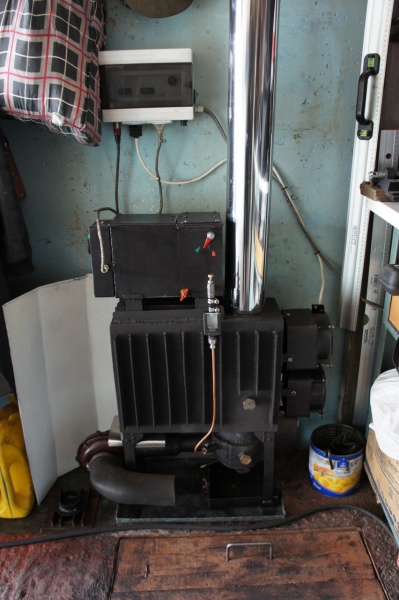

    У меня обычный потенциометр стоит -сжег не одну тонну масла
