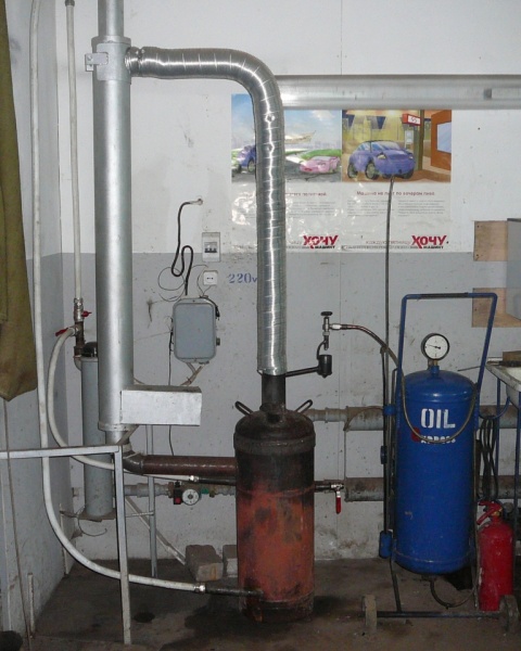

    Наконец пришла осень и я собрался сделать, что задумал.
    Котел получился супер!
    Пока выложу эскиз с описанием конструкции, чуть позже фото.
    Жду вопросов.

  19. remix59
    Вот так все выглядит.
