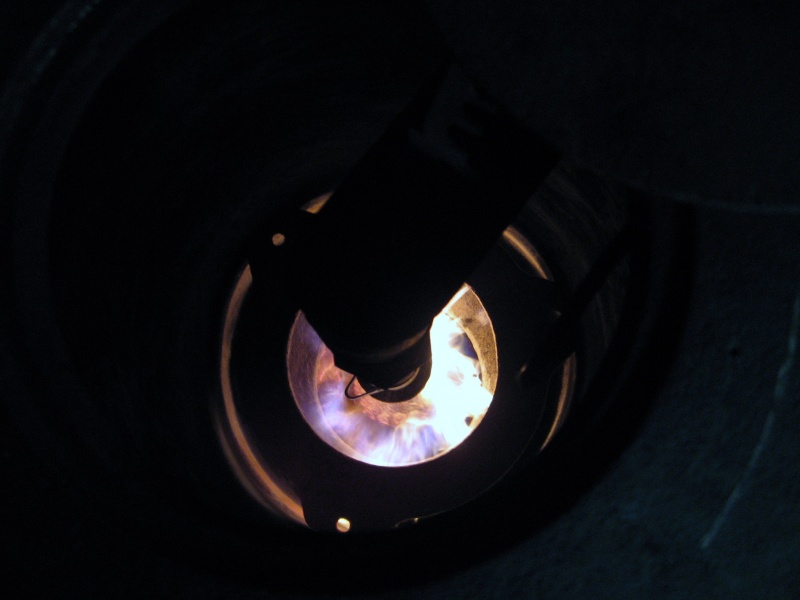

    Теперь можно идти дальше. Очень важно что и сколько остается после сгорания и как легко удаляется. Следует довести регулировки, переделки и настройки так, что-бы отопитель без вмешательства и чистки проработал максимально долго. Делать это можно в самом необходимом диапазоне мощности и стабильной подаче топлива, ориентируясь не на красоту горения, а на конечный нужный результат.

    Центральный, прилегающий к фитилю участок пламени свечи, потребляет мало кислорода, и выглядит темным. Верхушке и боковым участкам пламени достается больше кислорода, поэтому эти участки ярче. По мере того как пламя продвигается по фитилю, воск тает и потрескивает, рассыпаясь на мельчайшие частички углерода. (Каменный уголь тоже состоит из углерода.) Эти частички увлекаются пламенем кверху и сгорают при температре около1400 гр. Поэтому свечение их имеет желтый цвет. Около горящего фитиля пламя еще горячее и светится синим цветом.

    8 фев 2012

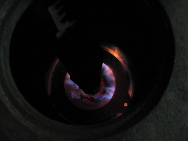

  7. KIRIl
    Более года проработала простая конструкция верхней подачи масла, когда капает рядом с дожигателем, и ничего не забилось.

  8. Владимир Мирошник
    Капельная да ,где она стоит каждый вбирает сам.Я против нижней подачи с поддержанием уровня отработки.Ескизик показаный товарищем явно не ваш вариант.

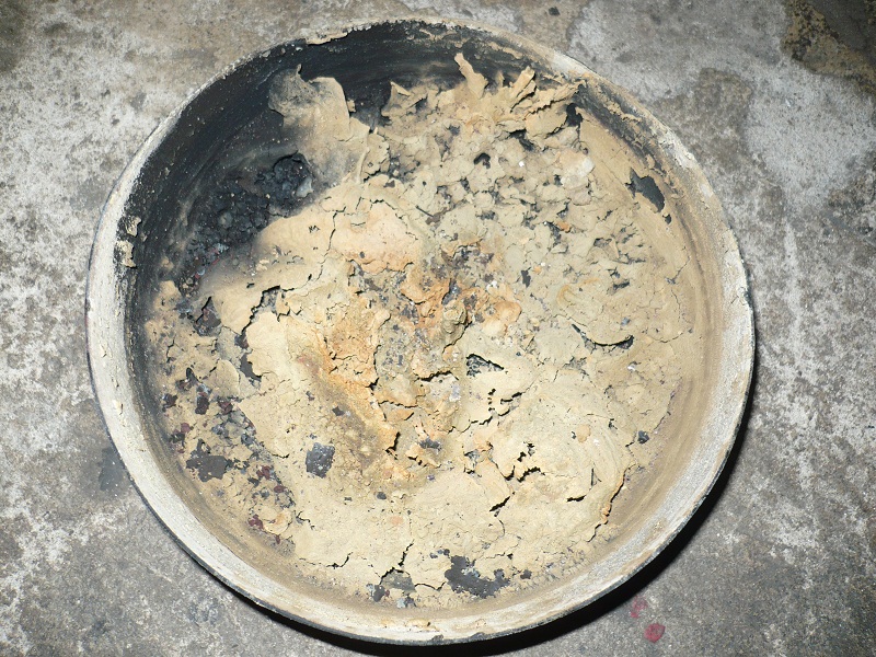

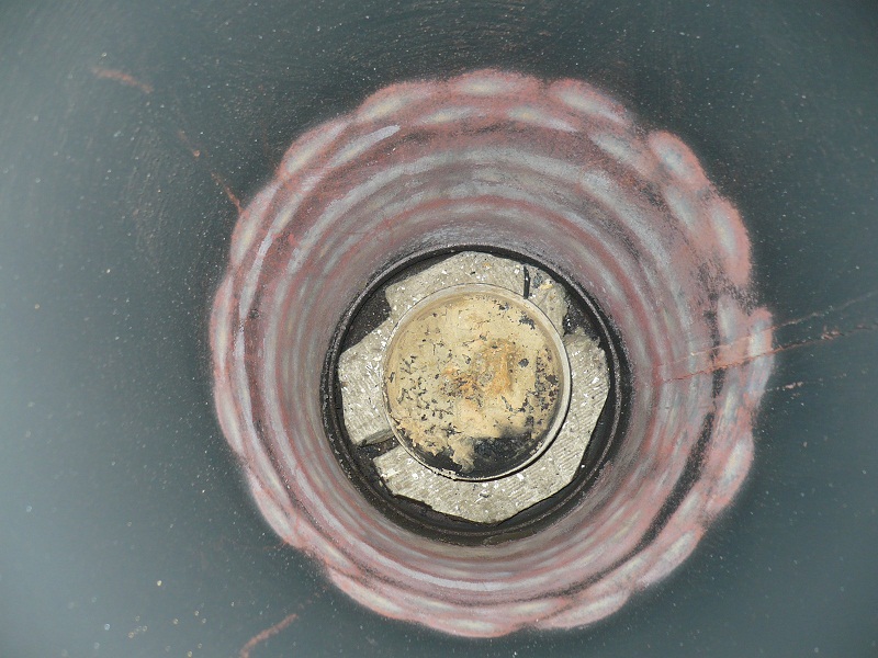

  16. alexmer
    alexmer Постоянный участник
    65
    Киев
    Фото после разборки 6 часов работы:
    Дожигатель:
    Баллон внутри:
    Несгоревшие остатки в тарелке:

  17. Владимир Мирошник

    alexmer:
    поставте чашку большего размера .
    65
    Киев
    Спасибо, попробую.
    Сначала запустил с нержавеечной миской внешним диаметром 16мм, но дно там около 12мм.
    Других в магазинах посуды просто не нашел.
    Не понравилось.
    Потом спилил верх с эмалированной кострюли, получилась тарелка с плоским дном диаметром 21см. Стало намного лучше.
    Как ни странно эмаль держится нормально, никаких признаков старения материала, наработка на этой чашке около 15-20 часов.
    Хочу эмалированную тарелку еще потестить, может будет как износостойкая альтернатива нержавейки...
