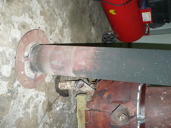

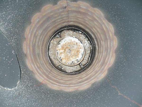

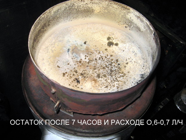

    Кстати, добавил отверстий (+60шт по 1,5).
    Наработка около 8-9 часов. Спалил 5л чистой отработки и 3,4 л эмульсии разной консистенции (2,2 литра 10:1, и 1,2 литра 10:2,3), на максимальный режим выводил только при запуске и остановки печи. В основном горело при расходе 1-1,1 литр в час.
    Горело за 2 раза, в субботу и сегодня, то есть 2 раза полностью запускал и останавливал, между запусками не вскрывал и даже тарелку не чистил.
    Греет кстати в режиме печи отлично. Съем тепла водой буду делать завтра, посмотрим как это повлияет на режим работы.

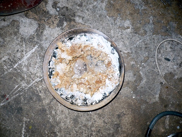

    Фото:
    Дожигатель - видно, что сажи стало в общем меньше, слоя сажи даже наверху почти нету, при том что в прошлый раз при разборе печки ничего не чистил кроме тарелки. Видны черные пятна внизу, может закоптило когда тушил? Или сказывается экономный режим? Сверху чернота начинается неравномерно - все из-за того что тарелка стояла немного косо и горело чуть на сторону.
    Внутренность баллона - теперь в зоне горения никакой сажи. Сразу после последнего ряда отверстий начинается слой сажи. В прошлый раз тут не чистил, так что особо не понятно наросло больше или осталось почти так же. Надо почистить перед следующем запуском чтобы понять есть ли прогресс.
    Кстати, нужно ли вообще чистить эту зону при нормальной эксплуатации? Оттуда ж тепло не снимаем, пусть себе растет...?

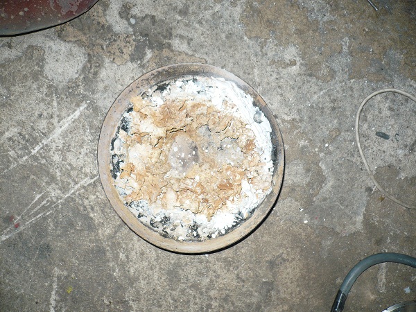

    Несгоревшие остатки в чашке - сложно сказать, стало лучше или хуже... Так пойдет или все же надо стремится к лучшему?

    Сегодня у нас холодно, топил девайс 8 часов, скушал 7,5 литров. Из них 1,5 литра эмульсии 10:0,5.
    Тепло снимал пока что обдувом двумя вентиляторами, натопил +26 при +13 на улице, площадь 100квм, высота потолка 3,5м.
    Кстати, заметил, чтос эмульсией реально меньше остатка в чашке и инертность практически отсутствует - только прекратил подачу - сразу пламя ушло вниз, добавил - пауза 5 сек - и пламя уже на верхних отверстиях дожигателя.
    Если слишком много воды в масле (10:1 или больше), то на экономных режимах происходит переохлаждение первичной камеры со всеми вытекающими. На испарение воды уходит дополнительная энергия, если воды слишком много и топлива мало - нарушается нормальный тепловой баланс в первичной камере. Поэтому пришел к соотношению 10:0,5.
    На эмульсии так же нужно больше первичного воздуха..Добавляешь воздуха в первичку и горение улучшается. Тут не знаю почему.
    По мощности на эмульсии нужно мерять, наварю рубашку, пущу воду и буду высчитывать.

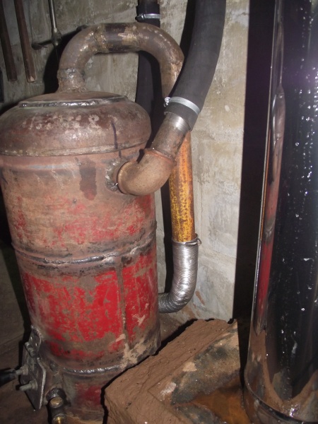

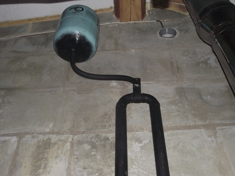

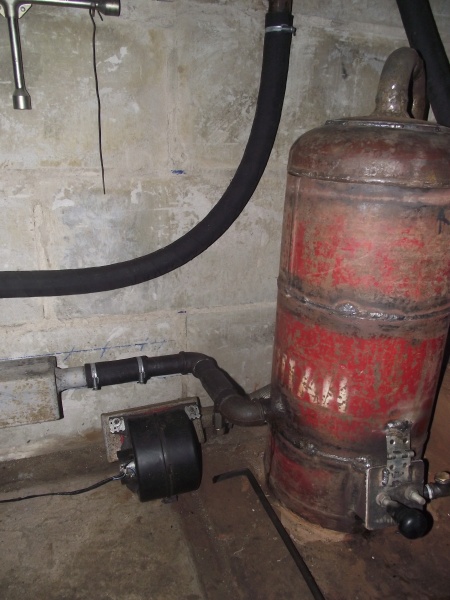

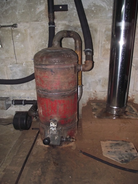

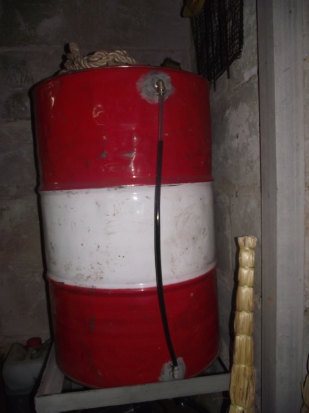

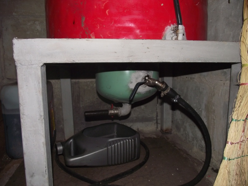

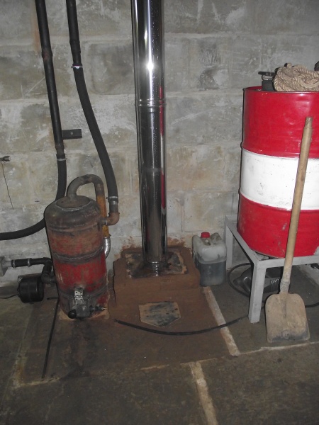

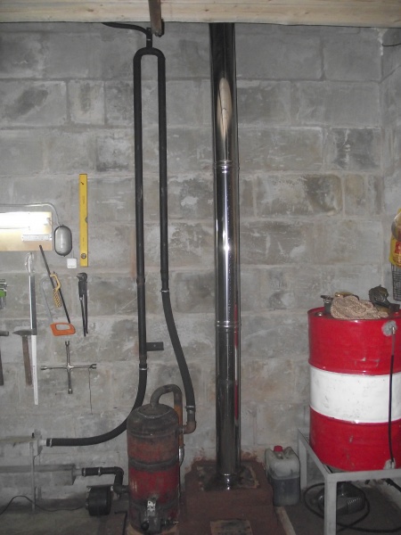

    Вот тоже хочу поделиться своими успехами.

  12. alexmer
    alexmer Постоянный участник
    65
    Киев
    Толково сделано.
    Вопрос такой: Сколько у Вас температура теплонасителя при стабильном расходе? Хватает ли теплосъема при таких радиаторах, нету ли угрозы закипания?
  13. 159Viktor
    159Viktor Постоянный участник
    4 окт 2012
    70
    Температуру не замерял но рука не терпит а постоянно еще не пользуюсь у нас еще пока +5.

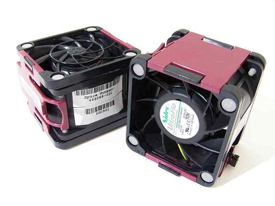

    Достойной альтернативы я пока не нашел. На форуме проскакивали решения с применением сдвоенных вентиляторов от серверов вот такого вида:
    Он состоит из двух вентиляторов и неподвижной крыльчатки между ними.
    Уровень шума намного меньше чем у улитки, за счет своей конструкции способен развивать приличное давление.
    Стоимость б\у порядка 15 долларов.
    Использовали их на небольшие печи, так что не знаю, насколько хватит их производительности и создаваемого давления для полноразмерного решения. Возможно можно попробовать поставить 2 таких параллельно.
