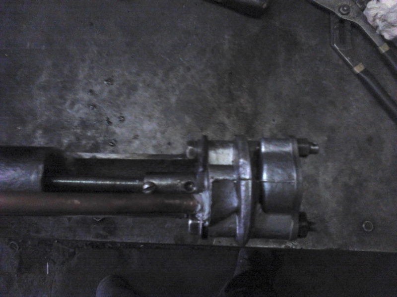

    купил насос от урала, но не пойму как сделать штуцер, отверстие слишком тонкое, чтобы нарезать резьбу под углом слишком близко к краю корпуса рассверлить боюсь не получится(мне так кажется) видел пару фоток у всех штуцер стоит вертикально вверх, и под шланг диаметр 6-8... подскажите как сделать, может есть фотоотчет скиньте ссылку плз

    Добрый вечер,а я вот так делал-пластинку-2 мм взял,вырезал из неё размером с насос,отверстия,привернул болтиками,на том месте где выход масла-приварил кусок болта 3 см. на 10 мм,потом помазал зубной пастой насосик-прислонил-отпечаталось где надо сверлить отверстие,сверлом-м4 просверлил в болте насквозь отверстие-на него надевается шланг,резьбу болтика сточил на половину наждаком,всю .ту конструкцию отцентровал -приварив стоечку длинной 8 см на трубу-32 и так 3 стоечки,тоесть на них висит насос,и также движок крепится сверху,соединяет шпильеа м8.

    сначало я просто брал трубку пвх на 6 от камаза и вставлял ее в дырку насоса, она плотняком входила и держалась, но там дырка на 4 мм мне кажется что падает производительность сильно

    Я рассверлил отверстие выхода маслонасоса (не под прямым углом к НШ, а вдоль родного отверстия ) диаметром не то 7 , не то 6,7, далее нарезал резьбу м8, на медной трубке d8
    ту же резьбу, медную трубку вкрутить и аккуратно подогнуть
    Под углом сверлил так - сверло диаметра родного отверстия в сверлильный станок, надеть на сверло НШ, закрепл нш в тисках станочных, и рассверлил несколькими диаметрами

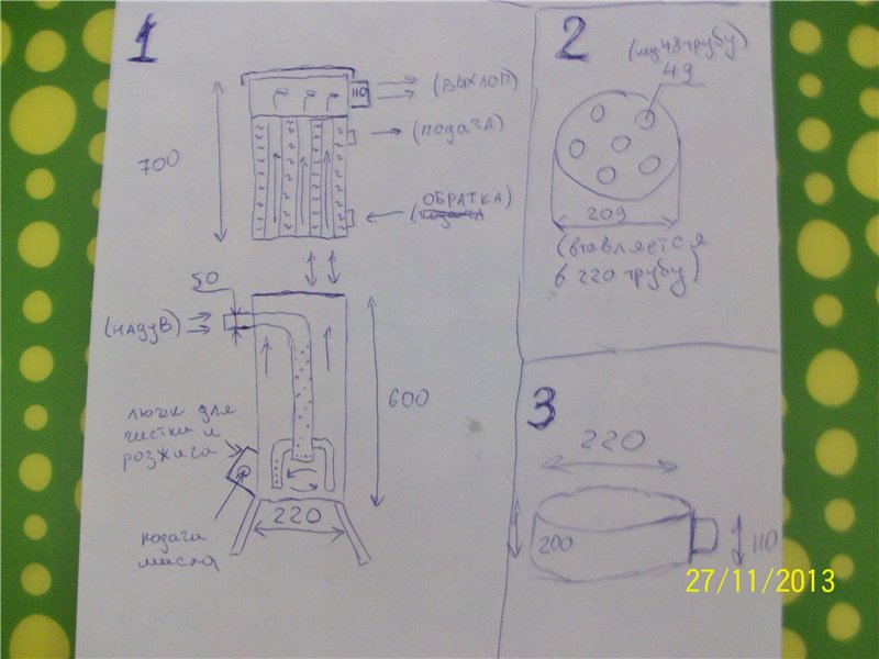

    выставляю на суд схему своей задумки, как вы считаете ?
    на 1 изображении мы видим эскиз двух ярусного котла, снизу испаритель сверху теплообменник, ставятся друг на друга через асбестовую нить (для уплотнения), на подачу и обратку ставятся вентили и разьемные муфты, для того чтобы можно было снять и почистить (капитально - раз или два в сезон). теплообменник как в газовых котлах, ну думаю все поймут рассказывать не буду.
    на 2 рисунке горизонтальная проекция теплообменника, в диаметр 220 входят 6 труб 48 диаметра, все сварное. чтобы повысить кпд просто удлинняем теплообменник.
    на 3 изображении участок с дымоходом если убираем теплообменник - получаем печь на отработке.
    нижняя часть котла копия котла Mika115 только без рубашки на идею применения такой конструкции теплообменника натолкнул step2094. жму ребятам руки ! )))
    испарительную камеру можно утеплить огнеупором
    что ожидаю от конструкции
    1. быстрый выход на режим как у печи
    2. конструкция трансформер
    3. кпд близкое к двухоборотнику
    4. малые габаритные размеры (в ширь, длинна особо не имеет значения)
    KIRIl нравится это.

    кто нибудь пробовал такое повторить ? на первый взгляд невероятно простая конструкция...
  18. mika115
    :victory: Работать будет . Но ! Будут большие потери тепла с нижней части (где дожигатель - ее надо хорошо теплоизолировать ) . И я бы ее не делал такой высокой ( 400 мм. хватит ) . Еще про " ноги ":mosking: : не надо их приваривать к дну котла . Они будут забирать тепло , нужное испарительной камере . Ей нужна хорошая теплоизоляция . Как вариант - поставить котел на кирпичи ... А в целом идея хорошая :good:, такой вариант на форуме еще не встречал . Желаю его реализовать ...:wink3:
  19. orionich
    вчера уже заказал диске для теплообменника на лазерном раскрое металла, думаю на следующей неделе будет котелок варить...
    я думаю что даже без утепления потери будут не больше, чем улетающее в трубу тепло при при классическом варианте теплообмена 1 оборотного котла.
    не делать высоким что ? теплообменник или испаритель...
    чем изолировать можно кроме асбеста ?
  20. KIRIl
