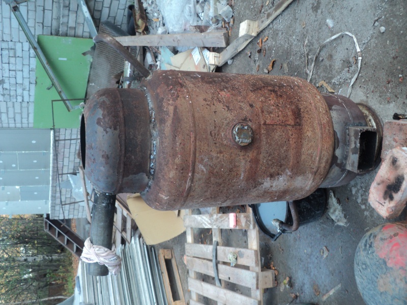

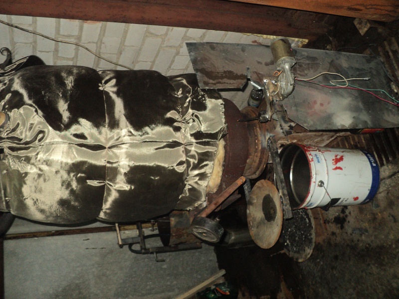

    Спасибо! Сегодня обматал нижний бачок теплоизоляцией с металлич.фольгой, может показалось,но время выхода на стабильный режим сократилось на 15мин. Стоит мне закладывать дно,для уменьшения площади горения или нет? Дополнительные отверстия в
    инжекторе ,их разместить равномерно или сместить вверх? Вы советуете перейти на капельную подачу и наддув,согласен но сейчас я этого сделать не могу. Может возможно сделать капельницу и вставить круг во внутрь ниж.бака ,есть такие конструкции на естественной тяге?
    И еще я никак не могу найти четкое разъяснение;Где должен догорать процесс в инжекторе или в вверхнем бачке ? Это и есть точная регулировка ЧП, я так понимаю.
    Просто у меня иногда горения в нижнем бачке нет совсем ,а только в инжекторе.Что это я не знаю и как это происходит тоже.

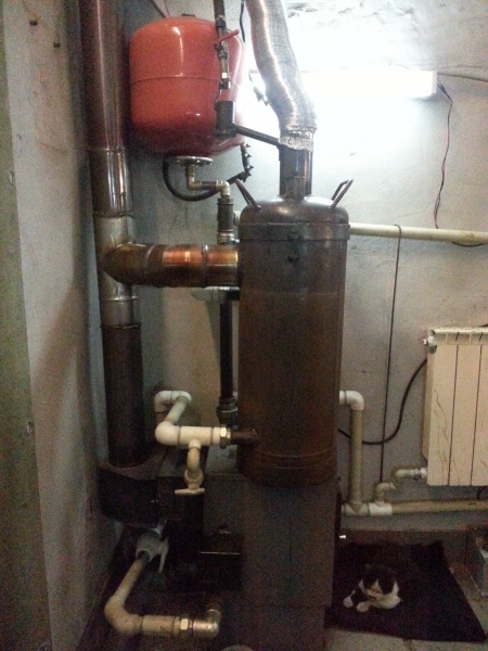

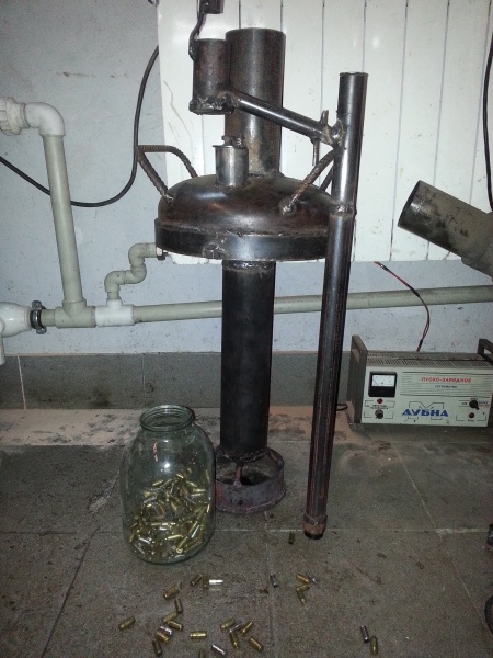

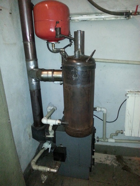

    Всем привет. Я здесь новенький. Решил написать про свой первый котел на отработке. Сделал по чертежам remixа - 50л. баллон+ресивер от компрессора. Масло пока самотек. Наддув 3-х скоростной из печьки от гольфа. Подключил паралельно дровяному котлу через краны, чтобы можно было переходить с дров на масло и наоборот. Расход масла не большой, замеряю на сколько хватит бочьки. Отапливает маленький сервис (50м), 6 батарей по 10 секций. Стоит циркуляционный насос в байпасе. Правда я подключил котел не как автор писал сверху вниз, а по классике снизу вверх. Работает отлично. Прогревает быстро - объем системы 85л. теплого пола, разгоняет до кипения за 40 минут. Спасибо remixу за чертежи )
    Alexander и KIRIl нравится это.

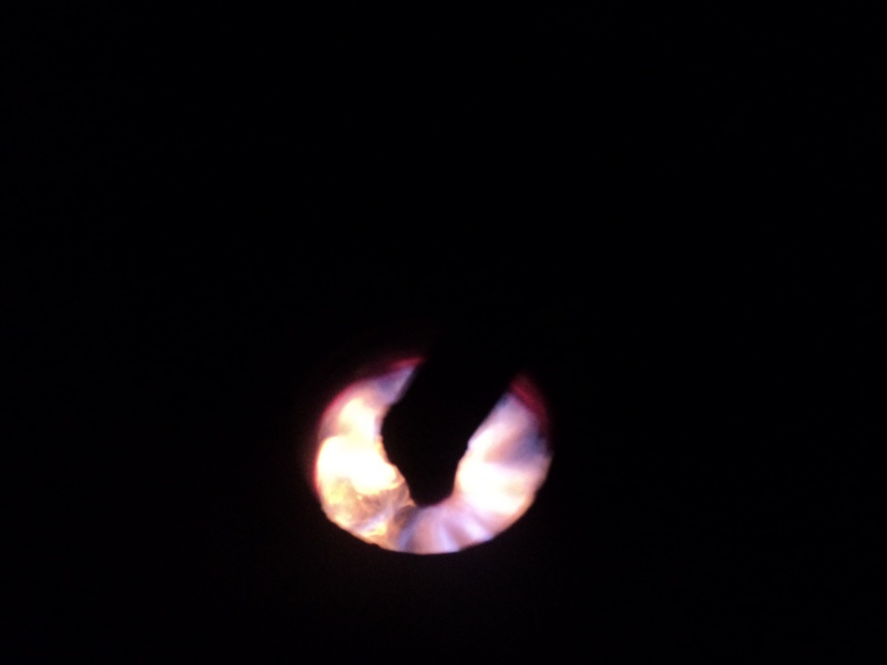

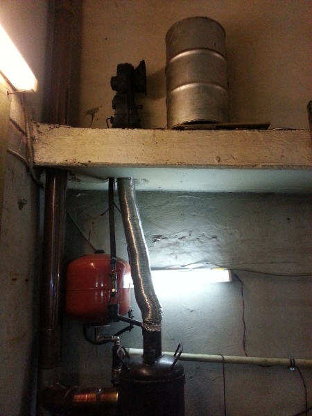

    Спасибо за добрые слова. Кстати забыл фотку горения добавить :blush2: это на первой скорости и довольно малой струйке масла. Дымоход 6 м. 120мм. При изготовлении решил сразу вопрос герметичности крышки. Ну и противовзрывной клапан тож не помешает. Завтра буду чистить - пофоткаю еще подробности )

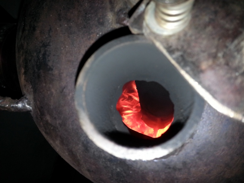

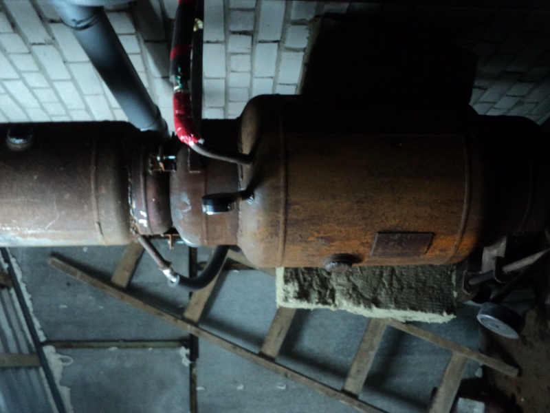

    Всем,привет .Вот и мой малыш вышел на работу.Полностью автомат,жрет 40 л в сутки

    Что подразумевается пол словами: "Полностью автомат"- работа мин, макс и аварийное откл при закипании котла? Расход приличный, какую площадь отапливаете и сколько котел горит без чистки? Или чистка частично тоже автоматическая?

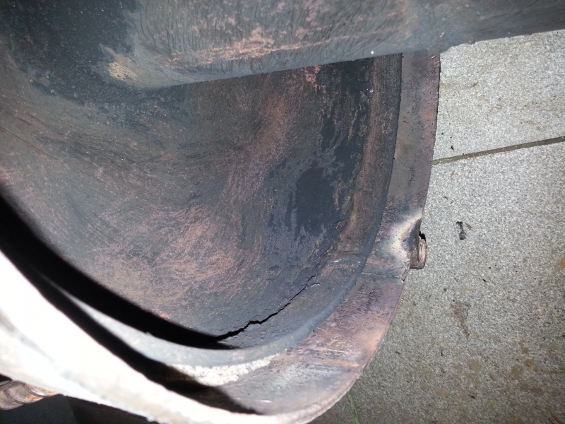

    Забыл добавить ,чистится на ходу раз в сутки:yahoo:

    Поддержание температуры ,заданной .Защитное отключение от всех случаев ,авто регулировка надува в зависимости от заданной темп.Площадь отопления 2оо м.кв высота потолка 6 м кирпич
    Автоматическое перемешивание от коксования сажи.Горит сутки ,только температура теплоносителя падает до 20 г из за накопления сажи

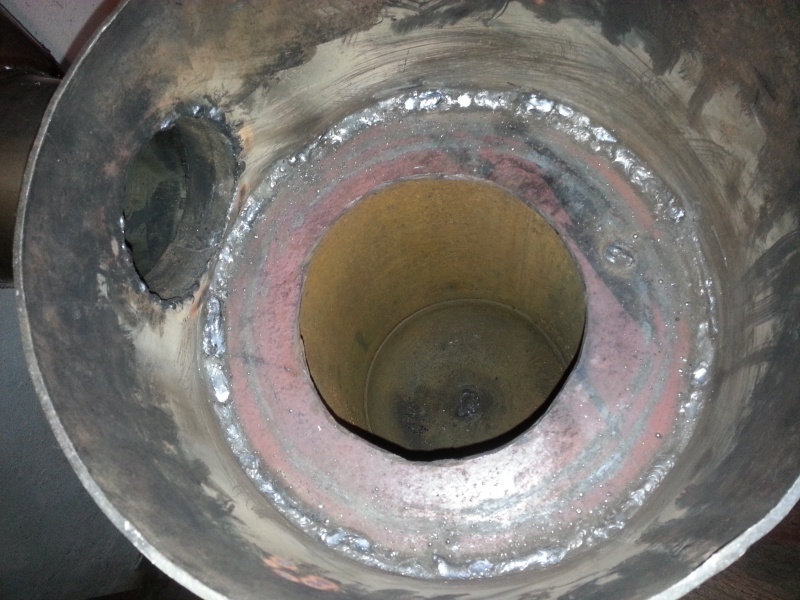

    А вот и фото крышки - уплотнение от прорыва запахов и дыма. Стеклошнур.
