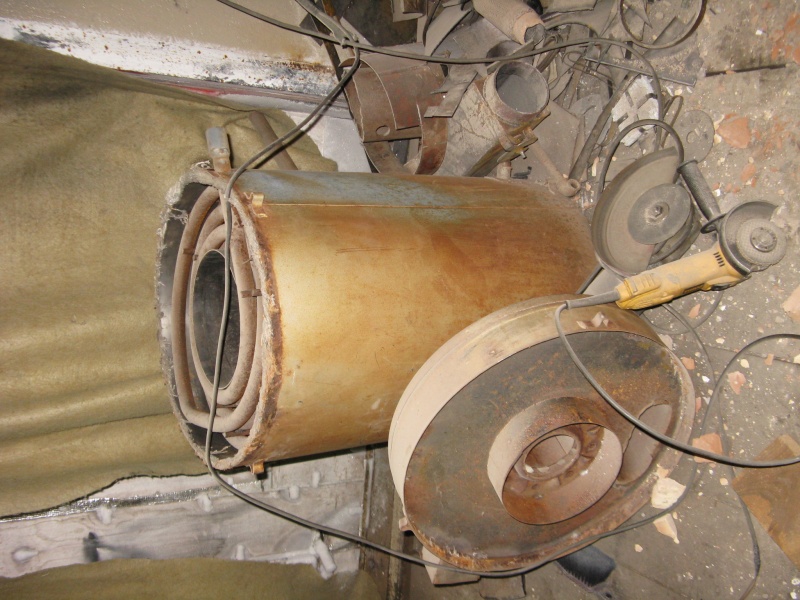

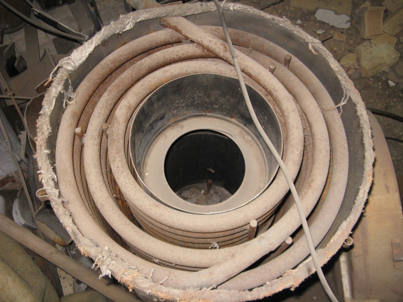

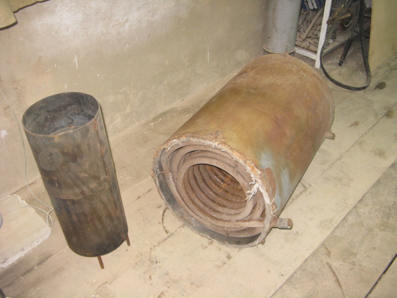

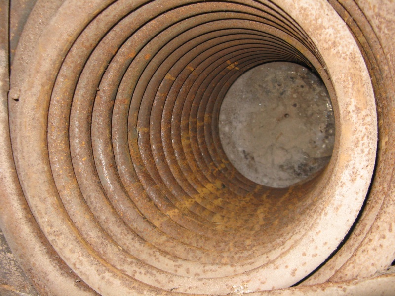

    Всем привет уважаемые форумчане ! Появилась возможность, заняться постройкой нового котла, для обогрева большого здания, в составе которого находится автосервис. С коммунистических беззаботных времен лежал и ждал своего времени теплообменник от автомобильной мойки. Работал он очень мало и работал на солярке. Прошли года, коммунизм и советы сменило черт знает что, саляра стала жутко дорогой, и горельную часть просто удалили. Теплообменник перекочевал в мою мастерскую и ждет своего воплощения в новой конструкции. Есть мысли по компоновке, но если у кого есть дельные советы , с удовольствием выслушаю. По ходу строительства, фото рабочего процесса буду выкладывать.
    Теплообменник тяжелый, обшит листовым металом, изнутри нержавейка.
      193,1 КБ
      192,2 КБ
      426
      221,3 КБ
      617
      141,8 КБ
      412

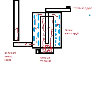

    Вот схемка по которой думаю действовать.
      62,6 КБ
      534
  16. эд1975
    Re: Новый проект котла.

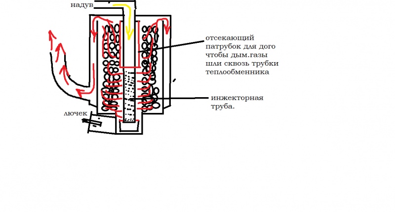

    Можно есче на подобии двухоборотного только дымоход с низу и во внутрь поставить балон соответствующего размера .
  17. nail02
    8 фев 2012

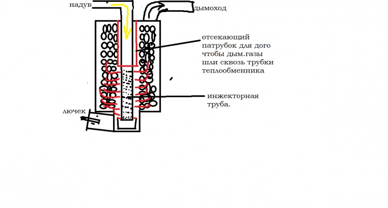

    Двухооборотный интересный вариант, но как его скомпоновать, схему не нарисуете ? Тут вроде как лучший вариант если струи огня будут бить в трубы теплообменника, а далее второй оборот где приспособить ? Или Вы имеете ввиду таже схема что и я выложил, только дымоход снизу ?
      69,1 КБ
      319
  18. эд1975
    Вот рисовать в нете не умею . Постараюсь на словах . Идея такова - корпус как бы готов , берем балон или трубу подходящего диаметра и организуем в нем полноценную печь . Все это дело опускаем в центр труб ( которые обмотаны внутри - внутренний круг ) чтоб печь плотно соприкасалась с внутринеми трубами , а выходящие газы из печи проходили между оставшимися двумя витками вниз и на улицу . Ну а сверху это дело плотно крышечкой . Как смог обьяснил .
  19. эд1975
    Есче раз посмотрел фото . На саляре наверное примерно тот же принцип нагрева был ( основной камерой сгорания нагреваем первое колцо труб , а выходящими газами оставшиеся два )
  20. эд1975
    Не знаю как красиво ( это первый опыт рисования )
    nail02 нравится это.
