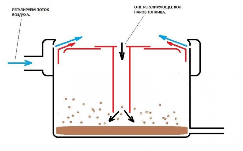

  9. bazele
    Типа такой.

  10. ruslan58
    ruslan58 Постоянный участник
    21 окт 2011
    110
    г. Пенза
    типа да .... может есть у кого такой вариант рабочий ? есть просто вопросы по настройке , в этой конструкции особо с отверстиями не поиграешься.....

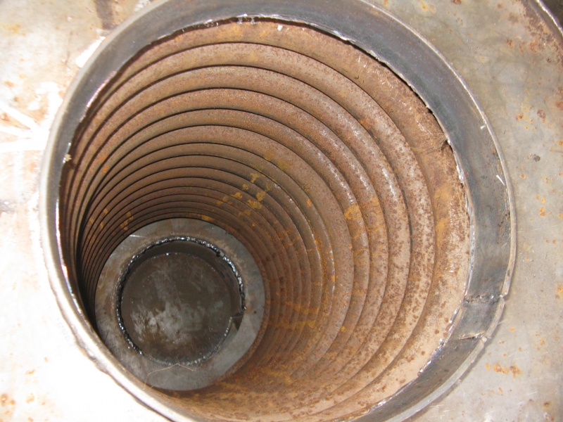

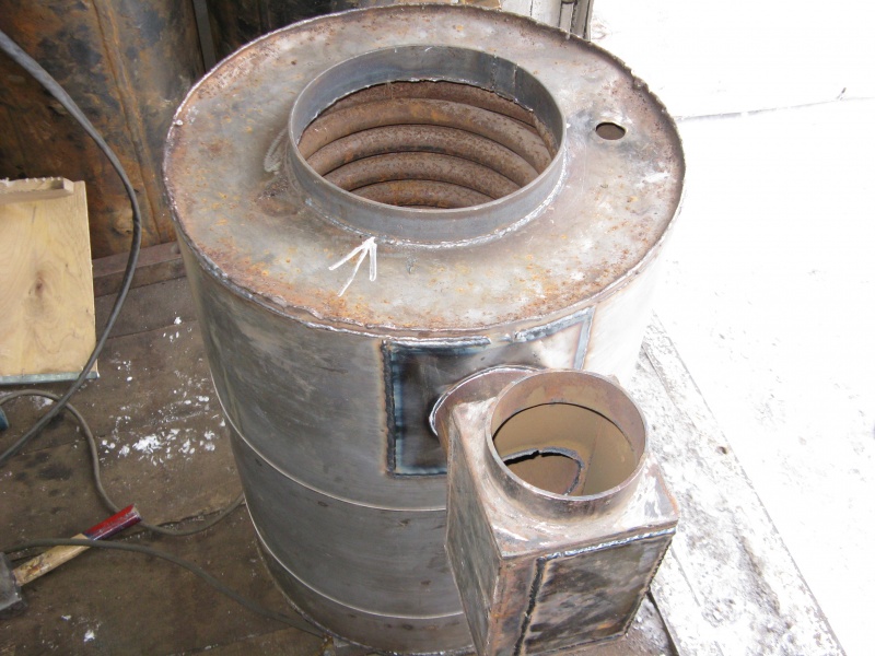

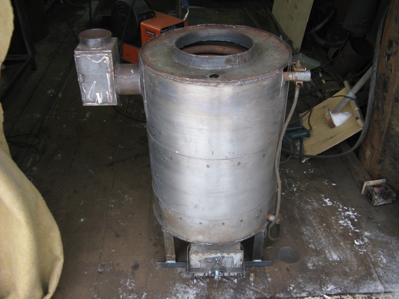

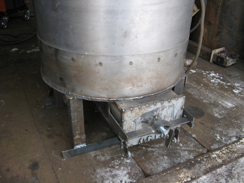

  19. nail02
    8 фев 2012
    Re: Новый проект котла на отработанном масле.
    Котел встал на ноги, и уже преобретает вид готового изделия. Вот пару фоток.

  20. амиго154
    Получается, огонь будет бить прямо в змеевик? Это плохо.
    Или вставка, из нержавейки встанет между огнем и змеевиком?
    Правильно если змеевик расположить над огнем, выше. Этим Вы сохраните температурный режим горения реактора.
