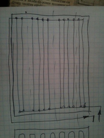

  18. nail02
    8 фев 2012
    Re: Новый проект котла на отработанном масле.
    Интересно именно подпочвенная схема, какой диаметр труб лучше использовать, и на каком расстоянии их друг от друга расположить.
    И как она схемотично выглядит...

  20. эд1975
    Диаметр 16 металопластик , на каждой грядке по две трубы паралельно , с верху с общей трубы запитываються все грядки и в нижней части сходяться на обратке . Вот схематичный рисунок. Только обратка на другом конце на рисунке немнго не так ( это для ровной поверхности . Если непонятно то завтра нарисую.
