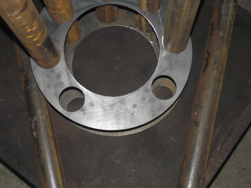

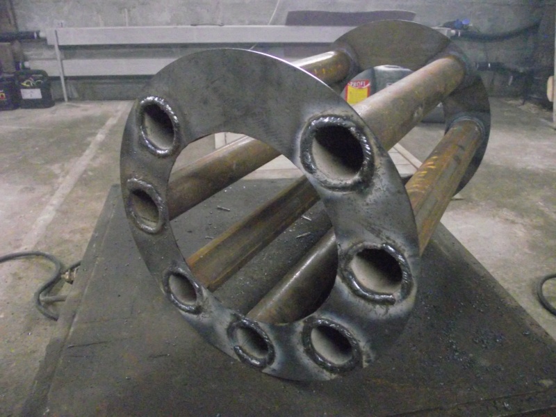

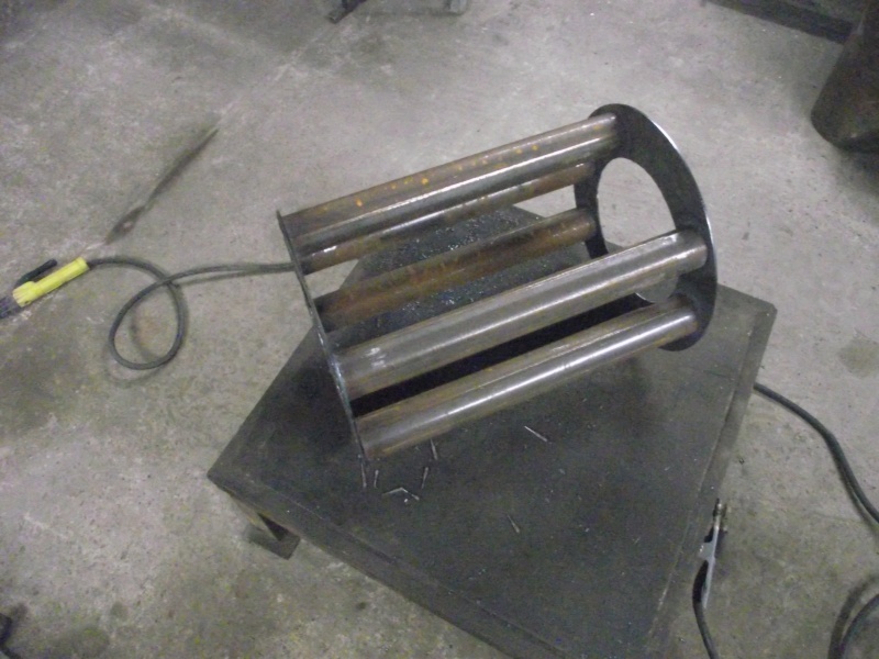

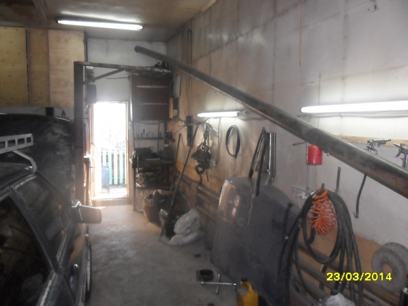

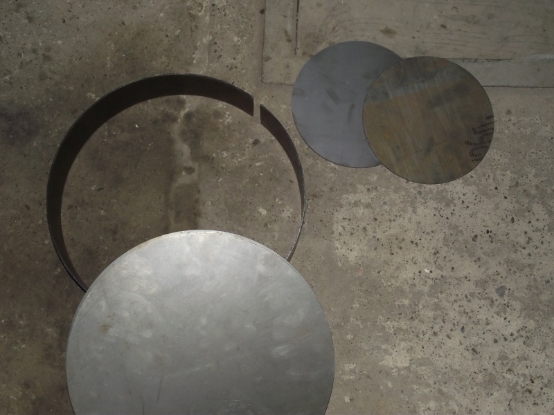

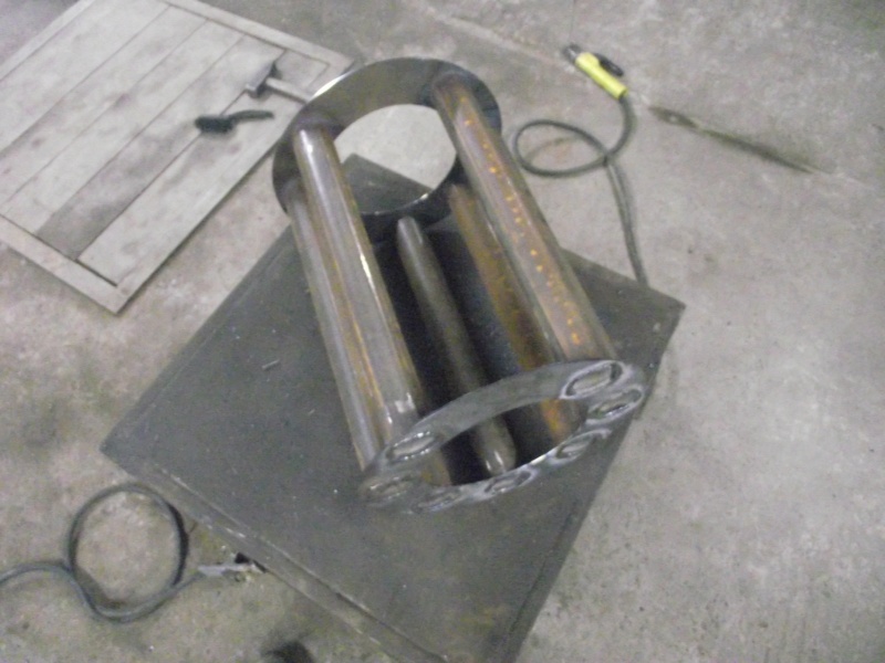

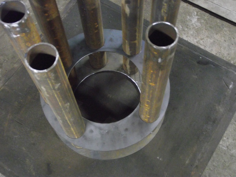

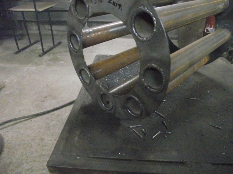

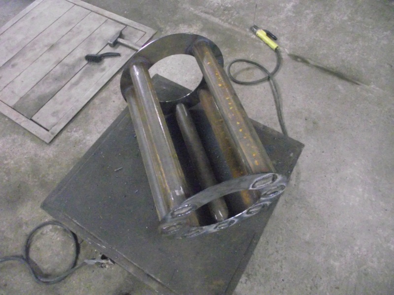

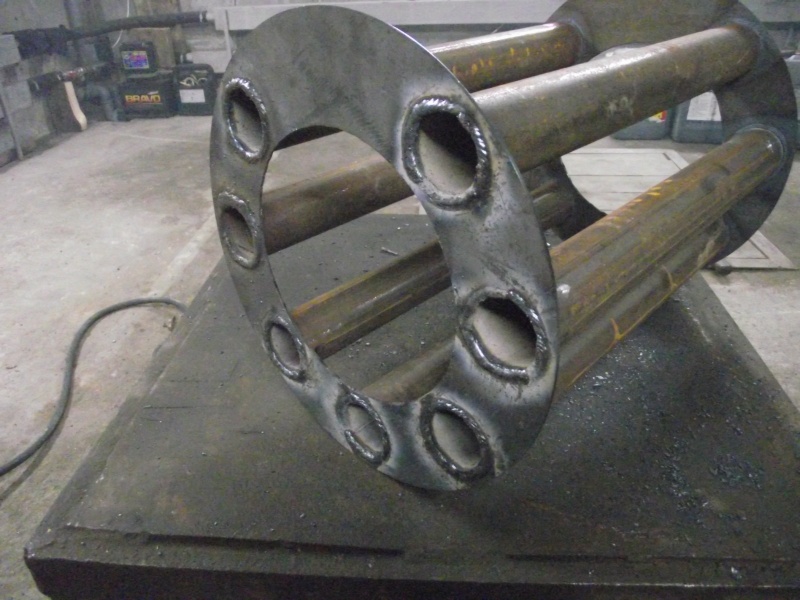

    Вот сегодня немного поработал.

    Особой мощности от этого котла не будет, как и экономии.....Трубы надо бы потоньше в диаметре и чаще, с промежутком в сантиметр, можно в шахматном порядке, если диаметры определены. Много воды в котле ни к чему.
  8. 159Viktor
    159Viktor Постоянный участник
    4 окт 2012
    70
    Заказывал на лазер а там с размерами ошиблись надо было 48 мм отв а они 58 мм пришлось 57 трубу вставлять.
  9. ruslan58
    ruslan58 Постоянный участник
    21 окт 2011
    110
    г. Пенза
    Туда бы еще по две 20-ки зашли между трубами.......

  12. mika115
    Не надо хаять ! :ok: Конечно , можно улучшить КПД еще на 5 процентов , но сварки и возни много ... В любом случае - Работать будет лучше , чем одноходовой котел !:victory:

    Я бы сделал из 159 и 273 труб, дымогарные трубы 25 или 32 через 1-1.5 сантиметра,по возможности третий ход из пропанового баллона,если не налезет то 325 трубу поставить.Дымоход 120 метров 5 утеплить обязательно.Остальное как пойдет))))))))))) Получится дорого, но эффективно.

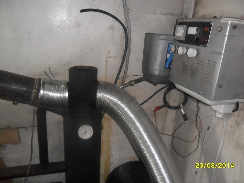

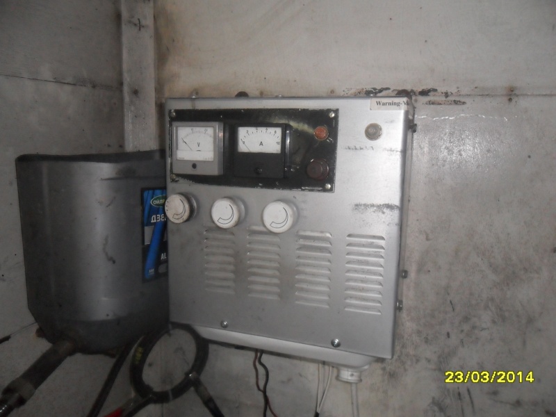

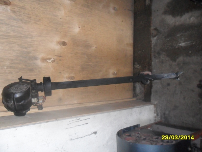

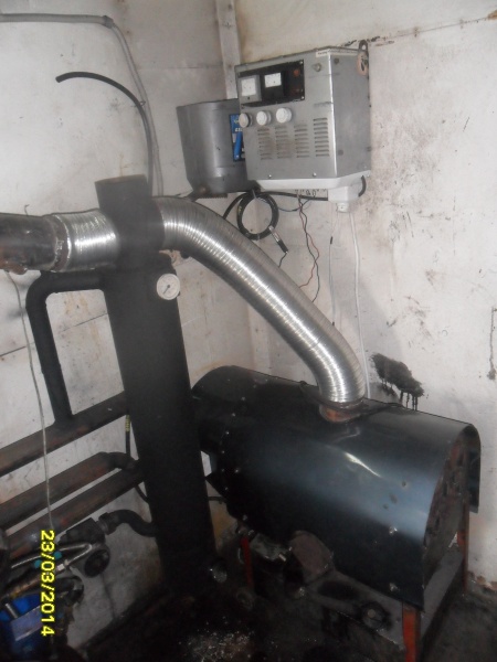

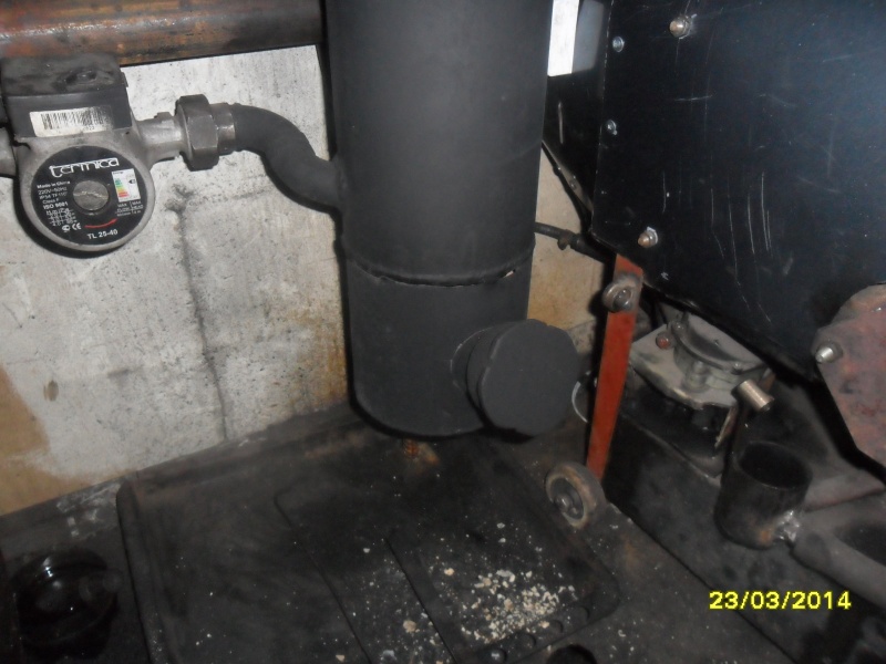

    Котел после модернизации.

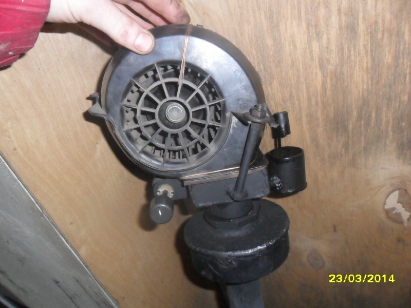

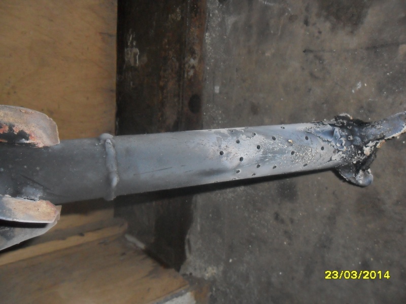

    Рубашку уменьшил до 80 см, низ без рубашки теперь из 4 мм нержавейки, так же низ утеплил керамзитом, теперь у котла верхняя подача масла, на дожигателе три завихрителя, отверстия все диаметром 3 мм, не помню сколько, кому необходимо могу посчитать. Управление собрано на 2-х трансформаторах тс-180+диммеры, на улитке еще ступенчатая регулировка, через сопротивления ваз 2108, стоит под обдувом прямо перед улиткой. Дымоход один на двоих с воздухонагревателем, как и насос.
