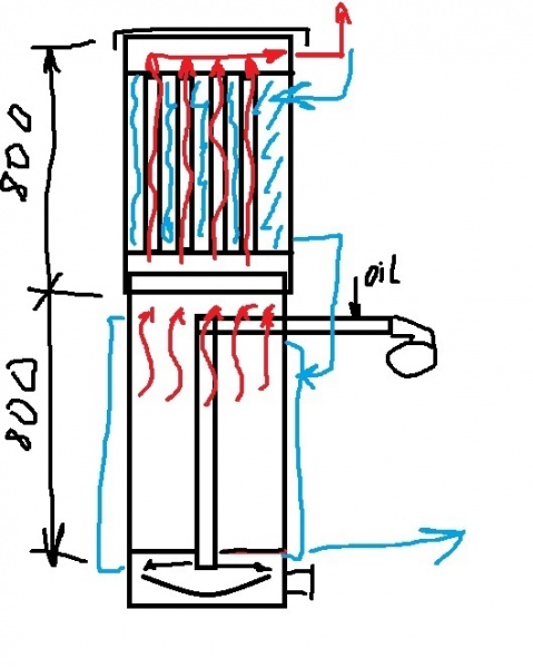

    Согласно п.п.353 и 355 получаем W кот =112 кВт, а F - 23,5 м.кв
    Пока не посчитал.... планировал камеру сгорания 325 мм (F1= 1,5 м.кв), а наружный контур 520 мм, трубный пучек из 40-й трубы, длинной 1,5 м (S=0,195), 2 рядя по 35шт=70 шт (F2 - 13,6м.кв) Итого 15 кв.м
    НО пока на требуемую площадь теплообмена не выхожу))
    Дымоход существует ДУ 200 - 15 м
    Выше себя ростом делать печь не вижу смысла)))
    Ну что какие мысли по размерам двухконтурного котла да и вообще по оптимизации процесса отопления?

    Схема самого котла и теплообменника в принципе стандартная, соединения труб муфтовые, верхняя крышка для чистки внутритрубного пространства.. Диаметр трубы 525 мм

  13. orionich
    хочу сразу предупредить по поводу данного котла, уже делал такой и показал он себя плохо !!! даже хуже чем обычный опоясонный теплообменник + камера сгорания перегревается и начинает прогарать... проверенно на опыте
  14. gmzy
    gmzy Постоянный участник
    22 дек 2013
    39
    Родом из СССР
    Спасибо , а теперь если можно раскройте почему прогорает, так сказать поделитесь опытом)))
    Рубашка тут тоже предусмотрена поэтому съем тепла в радиационной зоне так же будет
  15. orionich
    когда я конструировал котел по данной вами схеме я планировал утеплить всю топку дабы тепло летело вверх через теплообменник а не расходилось по бокам. котла хватило ровно на 3 дня, причем горение к каждому дню становилось все хуже... когда срезал утепление окозалось что под ним метал прогорел на 3 мм (3 дня) а дырки в инжекторе заросли акалиной которая потом не сверлится ни какими сверлами. Затем снял утепление инжектор заменил на новый все загорелось (обязательно лючек с уплотнением чтобы воздух не подсасывало). Но при работе котла казалось мало потому что он нихера не грелл, заменил котел на обычный опоясонный где струи напрямую бьют в рубашку и окозалось что он греет минимум в 3 раза лучше. причем конструкция дожигателя и топки один в один.... вот так то )))
    а еще через щели теплообменника ничего не видно и трудно настроить горение

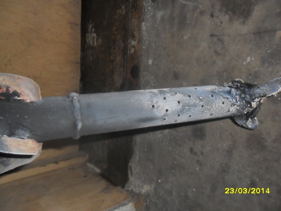

  18. 1TOM1
    В поддержку своих высказываний http://www.termoportal.ru/forum36/forum36/album.php?...turecomment401.
    Остаток после 700Л [​IMG]
    После заделывания некоторых отверстий в дожигателе, остатка стало совсем мало.
    Состояние пиролизной камеры в начале прошлого сезона
    В начале этого сезона, после замены утеплителя на жаростойкий
    После оптимизации дожигателя
    Котёл работает с нижней подачей масла! Уровень масла 6-8мм.
