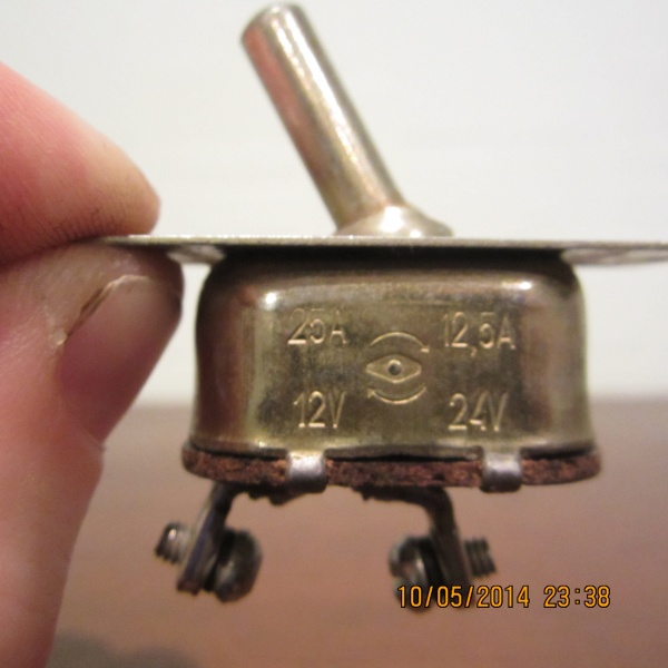

    :mosking: Как автоэлектрик скажу : тумблера Автомобильные на ток 25 А. Не видел ...Покажите хоть фото ... :wink3:

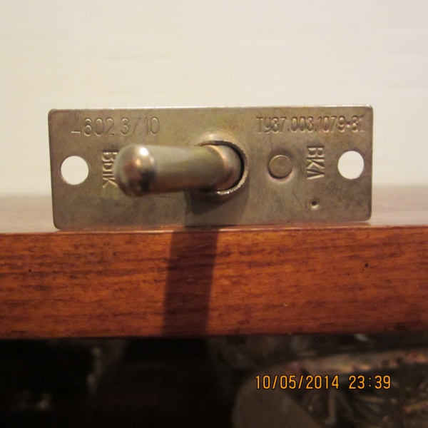

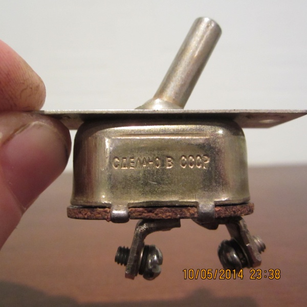

    Видимо вы не так давно автоэлектрик. Применяется на тракторе Т-40 и еще по моему на старых грузовиках (точно не скажу) :wink: держите фото!

  5. @kz
    На сколько я знаю такие уже не выпускают сейчас все делается через промежуточное реле
  6. zcyfz63
    zcyfz63 Постоянный участник
    4 янв 2013
    В военно автотракторной технике они до сих пор используются по полной.
  7. @kz
    ВЫКЛЮЧАТЕЛЬ 46023710 ТУ 37.003.1079-81 4602.3710010
    Цена, руб. оптовая: 313.00
    Да уж тракторы нынче не те ! За такие деньги можно и кнопку купить и реле промежуточное

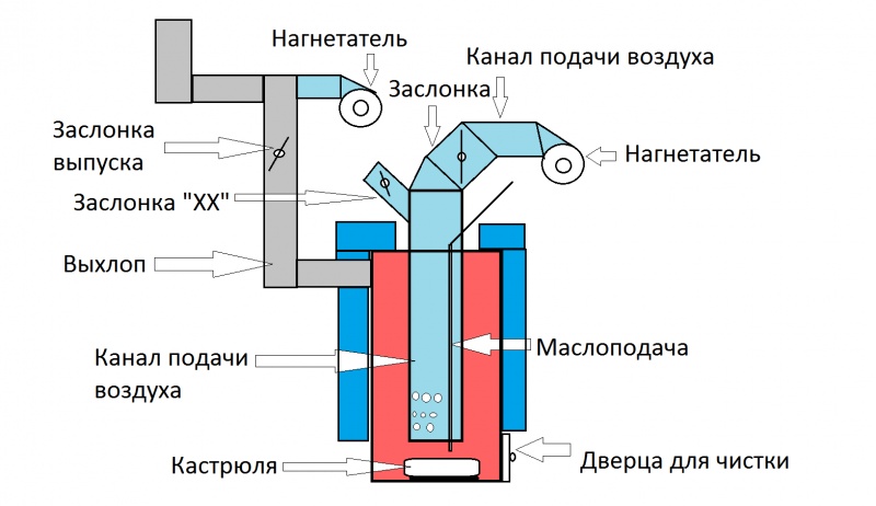

    Вот как я это всё представляю.
    Каких параметров придерживаться?!
    Повторяюсь,площад помещения около 50 м2 , даже меньше,единственное потолки высокие,до 3.2м,хочеться печь с небольшим расходом масла,думаю до 10 кВт,мне этого вполне хватит!
    Всем заранее спасибо!

    УВ.Amirchezzz ! Первое по возможности дымоход из печи прямой . размер дымохода -? Внутри в миллиметрах . да и размеры хорошо указать . по фото у Вас котёл рубашка синяя это вода -? 10 киловатт возможно будет мало или хватит при круглосуточном режиме работы котла..
  14. Amirchezzz
    Amirchezzz Новичок
    19 сен 2012
    казань
    Вы имеете в виду избавиться от первого колена?!
    Параметры пока не могу сказать,думал может своими приближённо поделитесь?!
    Да,синяя рубашка-вода.
    А сколько нужно мощности?!
    У вас на схеме используются баллоны,мне проще листами варить)
    Нет,не круглосуточно,хотелось бы расход масла 1-1.5,меньше лучше.
    Думаю расход регулировать так:рег. подача масла,рег. подача воздуха заслонкой и рег. параметра выхлопа,тоже заслонкой!
    Заранее спасибо!

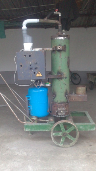

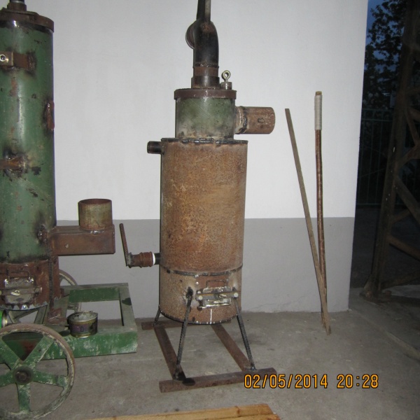

    В свою очередь задам вопрос: Сильно ли влияет конструкция и вообще наличие дымохода на такие показатели как, стабильное горение, экономичность, быстрый розжиг. То есть как наличие и количество тяги влияет на котлы с наддувом? Поясню: котел планируется для разогрева бассейна и будет работать на открытом воздухе. нужно ли мне сюда прилаживать дымоход?

  17. san
    для котлов-печей с наддувом дымоход тоже важен, как и относительная герметичность ,он высасывает столько газов сколь образуется ,а если дымарь слабый то печь начинает задыхаться собственным угаром,и дымить в помещение.
    пороверить просто открываем лючок-и видим куда идет дымок (ув. britmila показывал на видео)
    когда гонял свою печь на улице без трубы не как не мог устранить (бубнение печи),прилепил кусок трубы 1,5м стало норм.(без дыма и запаха) но когда установил на постоянное место то настраивать опять пришлось.
    Если в работе на улице ведет себя норм --то 1-2 мета и хорош.и привет соседями.
    при малой трубе 1,5 наддуву хватит силы все выплюнуть , но при увеличение трубы увеличивается и сопротивление,но в силу вступают другие силы --давление и температура.

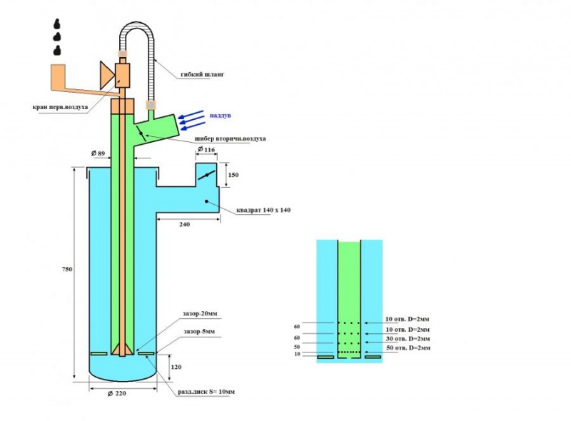

    Пока уважаемые котлостроители на форуме хотел проконсультироваться мой котел не хочет стабильно работать. диаметр топки 220 труба толщина стенки 8 мм, рубашка 320 труба, высота от дна до начала рубашки 14 см, дно 4 мм.Пиролизная камера утеплена каменной ватой 5 см и дно тоже 5 см. Отверстия в дожигателе все Ф2мм шесть рядов по восемь отв в ряду через каждые 50 мм. первичный воздух 4 отв на 4,5 мм в торце регулируемый. при испытании пламя поднималось на все ряды и поэтому было принято решение сверлить еще. Второй и третий ряд сделал по 16 отв Ф2мм а первичку заварил и сделал 10 отв косо просверленных Ф 3мм. Расстояние отдна до дожигателя 5-6 см. А теперь как работает: после выхода на режим работает рывками то есть слабое голубое пламя, а потом как бы микровзрыв и мощное пламя с желтизной, видно как желтое пламя исходит со дна и опять почти затухает. Периодичность от 4 до 7-8 секунд. регулировкой первички почти ничего не удается сделать. Если прикрываю первичку, то пламя почти тухнет, а если на максимум начинает жахать рывками еще больше, даже может потухнуть. Дымоход 130 мм длинной 3,5 м. Подача масла через зольник. Расход примерно 1,5л/ч. Я заметил,что от уровня масла на дне зависит, но могу и ошибаться. Когда хочу затушить котел перекрываю подачу масла и через некоторое время работа котла выравнивается пока не потухнет. Что может мешать нормальной работе

  19. Рамазан
    Рамазан Постоянный участник
    4 фев 2014
    71
    Ну вот! пока описывал свой котел все разбежались:mdaaa:
  20. амиго154
    1-А что с наддувом(В.В.) ?
    2- Добавляете,уменьшаете количество отверстий в дожигателе?
    3-Сравните общую площадь отверстий в Вашем дожигателе, с площадью отверстий в других конструкциях.
    4-Имеет значение выход дымохода из крыши,его высота над крышей, наличие дефлектора (зонт,козырек). Может ветреная погода была и задувает.
