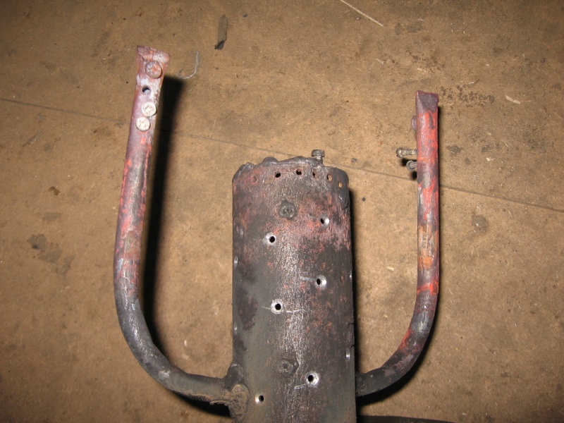

  11. bazele
    Завихритили и отверстия в торце, это все первичный воздух, поступающий из трубы дожигателя, которым можно также разогреть камеру, но предварительно надо очень хорошо разогреть сам пер.воздух. Это делают по разному, очень удачная конструкция завихрителей у mika115, воздух проходящий через до красна разогретые трубки очень сильно нагревается, чем способствует разогреву камеры. Не в обиду автору выложил его фото.
    Рекомендую взять за основу.

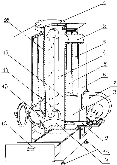

  13. mika115
    Спасибо , конечно , но я лично эту конструкцию анализировал ... Вообще то уже не раз выкладывалась конструкция этого котла на нашем сайте ....

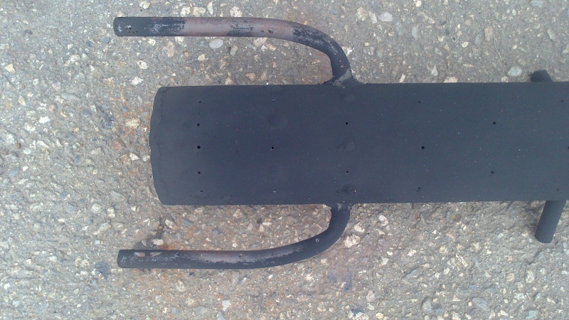

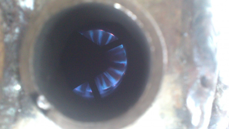

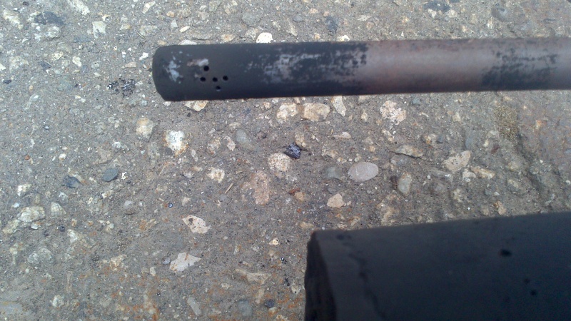

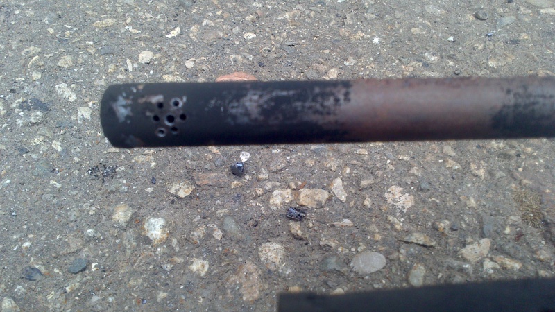

    Сделал завихрители такие же как у mika115. Воткнул их в общую трубу дожигателя. Вварил их таким образом, чтобы два отверстия дожигателя (первый и второй ряд) били пламенем на завихритель нагревая его. В завихрителе просверлил сначала по пять отверстий Ф1.5 мм, (было маловато) а потом добавил еще по два и в центре увеличил до 2 мм. Это было сделано чтобы воздух как бы распылялся на маленькие струйки. Торец дожигателя у меня соединен с трубкой первичного воздуха регулируемой. Там я оставил 6 отв. Ф 3 мм. В дожигателе на нижнем ряду добавил в два раза больше отв. а в в2 и 3 рядах через один заварил. Результат: Котел разжигается очень быстро на раз два, отсутствуют микровзрывы о которых писал ранее, при расходе 1,6-1,8 л/ч и наддуве 9-10 вольт пламя поднимается на все 7 рядов при полностью открытом первичном воздухе, но последние 2 ряда горят только с одной стороны. И по прежнему не могу избавиться от синего пламени, ну ни какой желтизны не могу добиться, но зато горит очень стабильно. Все чего хотел добился кроме горячего желтого пламени

    Сейчас у вас горит так, как надо. Горят пары масла, не само масло. При жолтом пламени горит масло на дне, отсюда обрастание дожигателя и дымахода копотью, вспомните самую первую Чудо печь. Сейчас у вас дож. грязный мнго паров масла, надо поиграться с первичным воздухом, так чтоб труба дож. была чистой.
    При правильной настойке горения на дне не должно быть.
    Какой остаток?
    Это мое мнение, посмотрим, что скажет mika115.

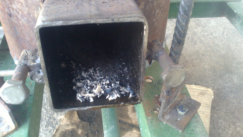

    Дожигатель обрастает копотью при розжиге, в данном случае от самых первых проб котла и до сих пор я копоть не чистил. Остаток такой. Хотя это с первого моего котла, но здесь такой же. Вы считаете, что на таком пламени стоит остановиться, или пробовать добиваться с желтизной?

  20. bazele
    Если асфальта нет, который надо отбивать зубилом, а остаток легкий рассыпчитый, то я считаю, что у вас все хорошо. Можно поиграться еще немного в настройке, так чтоб факел был голубой, с небольшими всполохами белого на конце.
    Можно попробовать поставить вставку из тонкой нержавейки на первых двух, трех рядах, она раскалится до красна и подымет температуру в камере.
