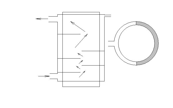

    Я хорошо знаком с этим на примере холодильной техники, с которой довольно долго работал. Там тоже движение хладагента - против движения воздуха. Ну, а по теме, думаю попробовать внутри водяной рубашки вварить перегородку, которая бы не давала воде идти кратчайшим путем, а немного "подтормаживала" ее в нижней части котла и направляла в сторону, противоположную патрубкам подачи и обратки. Правда, еще не совсем представляю, как это выполнить практически.

  11. remix59
    Можно вот так:
    Перегородки можно делать на пол. диаметра, а можно оставлять проходы площадью чуть больше площади сосков.
