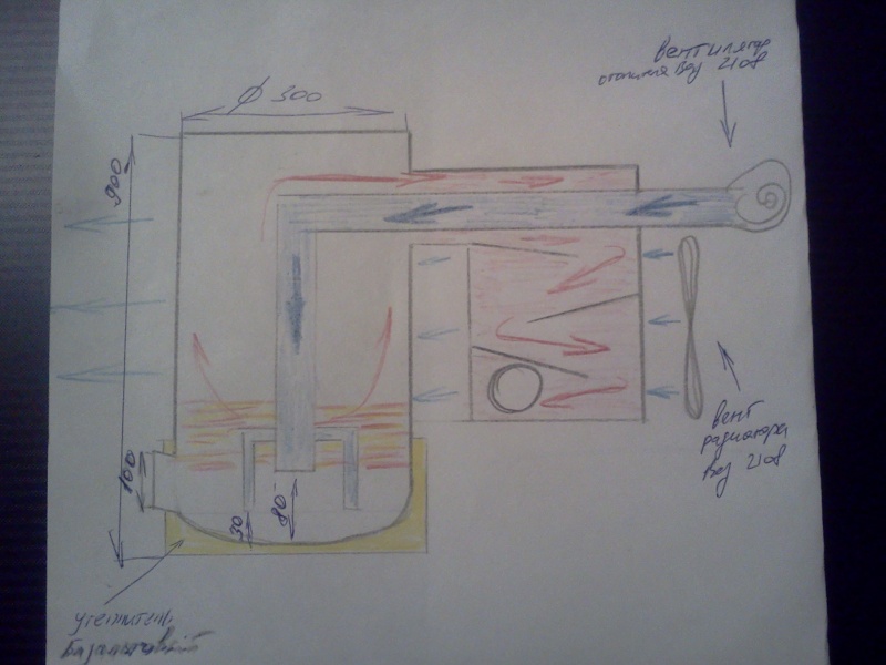

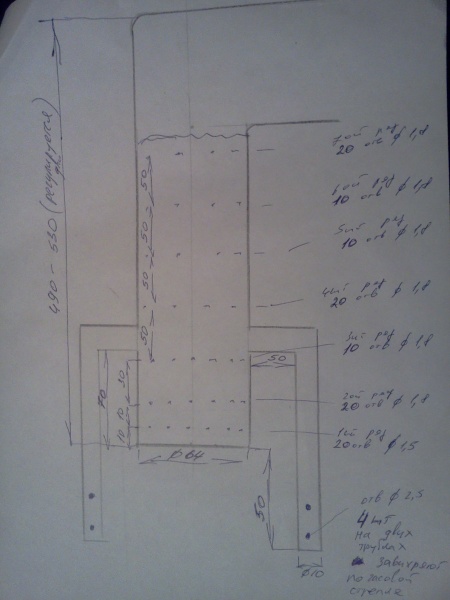

    Нашел у себя схему, выложил pavlovryazan, повторив котел mika115. Может найдете для себя что то полезное.
      62,5 КБ
      425
      109,8 КБ
      369

    Это знакомый эффект, я вам говорил, что поступающее масло охлаждает камеру, поэтому при отключении подачи масло накопившиеся на дне стало сильно выкипать, что и случилось.
    Я не люблю слово вошла в режим, мне более по нраву установившийся режим, то есть, сколько масла подано, столько испарилось. Печь может покраснеть быстро, но накопившееся масло при разогреве может долго выкипать, пока наступит этот установившийся режим. С опытом прийдет чувство сколько надо подавать. Лучше чтоб в камере было минимальное количество. Тогда не будет происходить то, что произошло, но этого не надо бояться, это быстропроходящее явление, у меня иногда такое так же происходит, а иногда специально устраиваю, чтоб лучше дожечь остаток.
