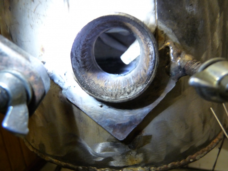

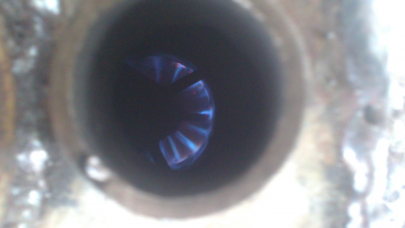

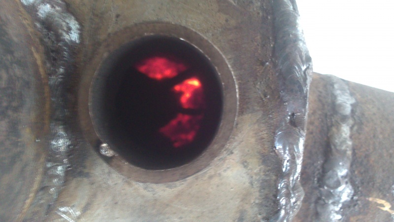

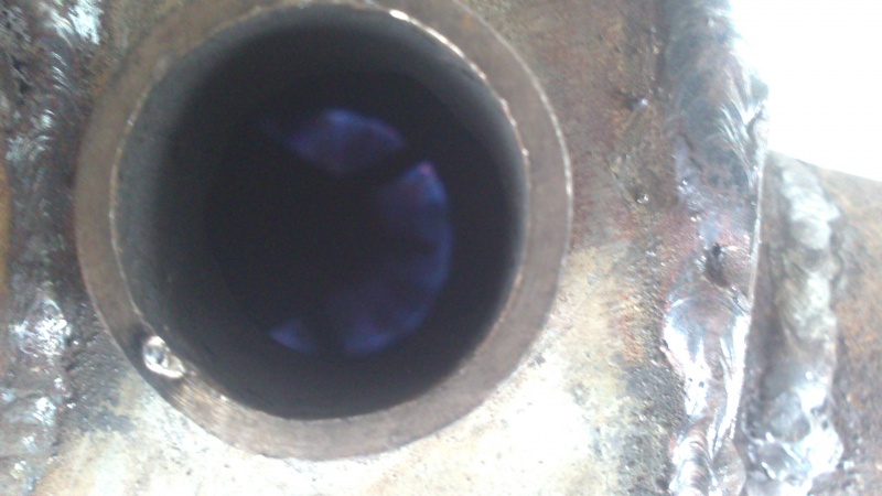

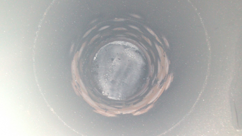

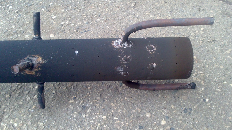

    1 фото. Горение при полностью закрытом воздухе из торца (только на одних завихрителях)
    2 фото. Горение при полностью открытом воздухе из торца плюс завихрители
    3 фото. Догорающие остатки через 8-10 мин после отключения подачи масла, но работающем наддуве
    4 фото. Остаток после 2 часов работы
    5 фото. Дожигатель после 2 часов работы, но копоть не чистилась со дня изготовления
    6 фото. Топка после 2 часов работы. Горит больше со стороны зольника, хотя выставлял котел по уровню

    Я бы сказал, что результат не плохой, но усовершенствованию нет предела. Постарайтесь законспектировать данный вариант, перед внесением изменений, чтоб было с чем сравнивать.
    Горение больше со стороны зольника возможно из за негерметичности его и подсасывания воздуха. Или из за изменения вихревой турбулентности потока газов связанных с отверстием зольника. Надо попробовать изменить расположение завихрителей отосительно этого отверстия или сделать заслонку, имитирующую стенку котла.

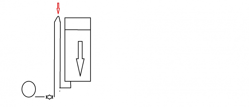

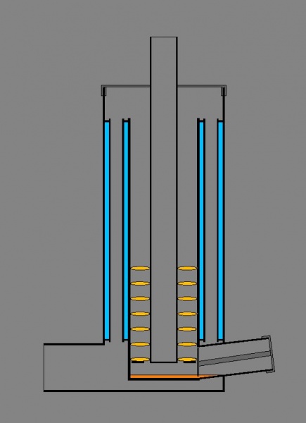

    Вот такой хочу сделать.
    Топка - труба 219мм высота 90см
    Дожигатель - труба 89мм
    Второй "ход" - 15 труб 40мм между трубами 15мм, до топки и до внешней оболочки тоже 15мм
    Объем воды в котле - 36.5литра (по расчету)
    Выхлоп - труба 150мм
    Зольник - труба 100мм
    Уровень масла на дне топки 1см
    Что посоветуете, какие будут замечания???

    Если с таким уровнем делать, то потом зубилом ток колотить. Верхнюю подачу надо делать, рядом с дожигателем трубку еще пустить.

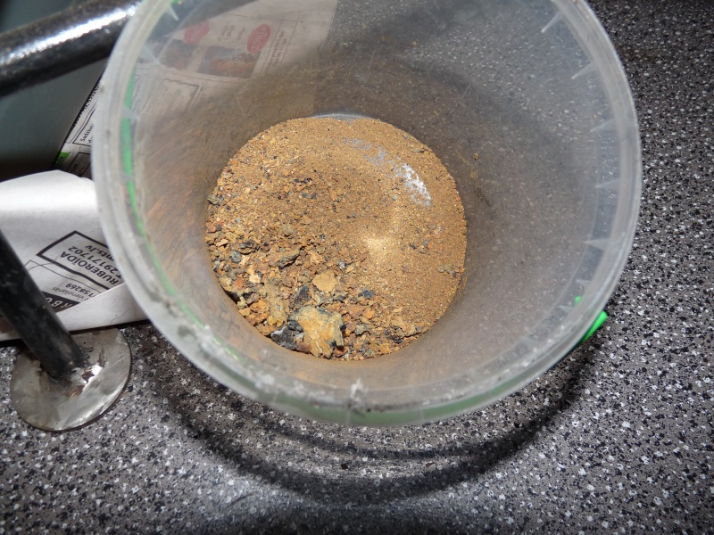

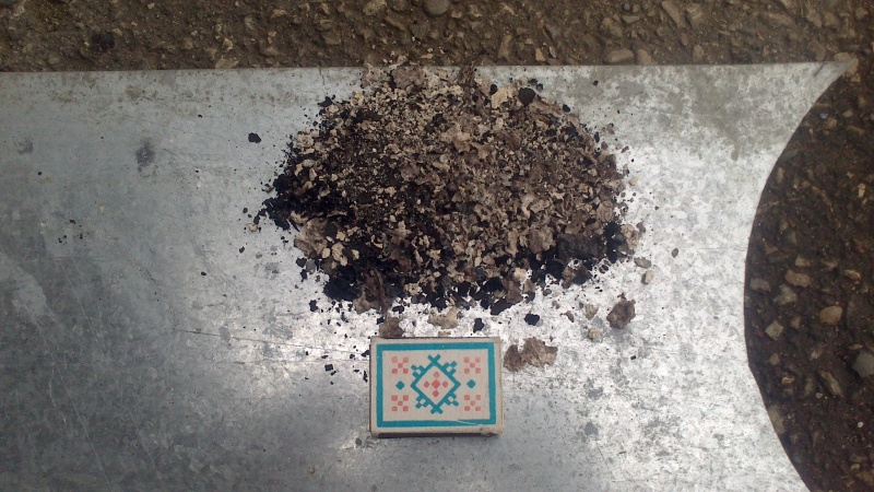

    После того, как досталось мне масло не известного происхождения. Начались танцы с бубном. Остаток после пяти литров масла увеличился в несколько раз и начал сильно мешать горению. По началу пытался перемешивать, эффекта почти не дало. Потом решил поднять уровень масла и как не странно помогло. Теперь 10л сгоревшего масла особо не изменяют режим горения.
    Остаток после поднятия уровня.

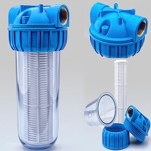

    Кстати кто что думает по поводу вот таких фильтров для воды? Легки в обслуживании, да и прекрасно справятся как отстойник от влаги.
