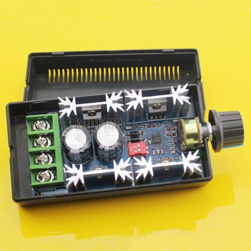

    УВ. erzya82! На соседнем форуме рекомендовали этот регулятор на 40 ампер.. 10-50v 40a DC мотора скорость управления PWM HHO RC контроллер 12V 24V 48v 2000вт Max 10V 50V 40A DC Motor Speed Controller Adjuster PWM Control 12V 24V 48V 2000W Max | eBay

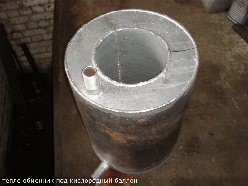

    УВ.Живая Борода ! Это печь гибрид котёл . Отопление водяное без принудительного насоса = самотёком . http://www.termoportal.ru/album.php?albumid=216 . Кислородный баллон вставлен в бак http://www.termoportal.ru/album.php?albumid=216&pictureid=1727 чуть больше расход по маслу..

  13. britmila
    Re: Прошу помощи в сборке котла на отработке
    http://www.termoportal.ru/album.php?albumid=216&pictureid=1727 УВ.Живая Борода ! Высота 60 см стенка 10 см делали на заказ . Теплообменник сделан от печи отдельно что не нарушает работу печи да если прогорит меняется отдельно не трогая теплообменник.. дымоход сделан диаметр на 160 мм высота семь метров..

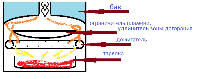

    Не могу найти, может кто делал горелку для старого газового котла ОГВ. Есть такой в наличии.

    спасибо конечно, но там я не нашел информации о форме дожигателя. дело в том что сама горелка с дожигателем должна уместиться в проеме диаметром 340мм на высоту 200мм, можно вставить и снизу. проем дверцы 200х80. и еще внутренний диаметр трубы выхлопа 80мм.
    моя печь в гараже нормально работает и с меньшим дымоходом 76-78мм, а тут надо придумать чтото другое. возможно кольцевой дожигатель, как-то так
