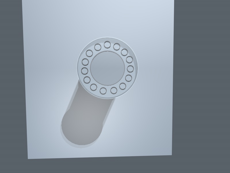

  2. mika115
    Форма дожигателя там как раз кольцевая . Но и ваш проект работоспособен , с одним условием : отверстия вашего дожигателя не должны быть направлены вниз ! Только горизонтально , над тарелкой . Дуя вниз , на масло выходящий воздух охлаждает камеру сгорания . И может так получиться , что котел и разжечь не удастся ....:5:

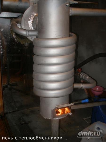

  5. britmila
    [​IMG] УВ.pps10. Кислородный баллон вставлен в теплообменник . Дабы не понизить температуру отходящих газов в дымоходе не ниже 120 градусов . Двух оборотный котёл будет работать но дымоход будет от 180 мм высотой не менее 6 метров и главное выход газов из дымохода в районе дефлектора или грибка должна быть не менее 120 градусов. В теме дымоходы есть таблицы .. :thank_you2: Нашёл такой вид теплообменника но здесь нужен насос на отоплении ..[​IMG]
      78,7 КБ
      227
      34,3 КБ
      203

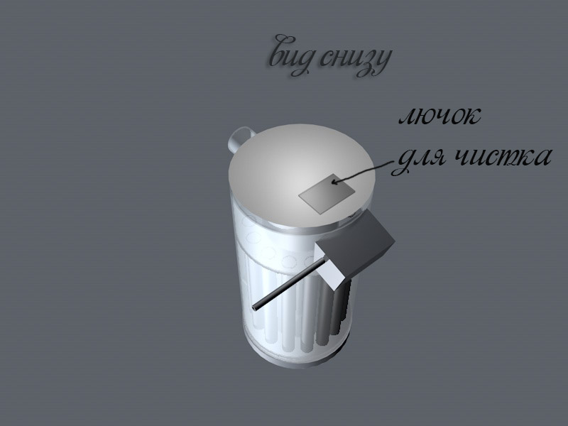

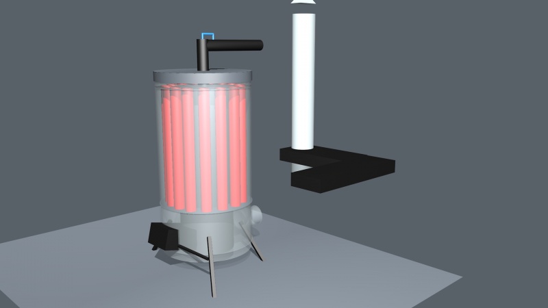

    Здравствуйте уважаемые форумчане!Смастерил 3 д модельку котла.Отработанные газы будут подыматься в камере сгорания до верха и опускаться по трубкам вниз (через водяной контур) далее в дымоход.
    Удаление внизу остатков горения будет производится следующим способом: по требованию снимается гофрированная труба дымохода,далее обычным пылесосом.
    Подскажите пожалуйста,возможно ли так реализовать работу котла!Имею большое желание снять максимум КПД.
    Вид сверху
    За ранее благодарен :thank_you2:

  7. orionich
    сделай большой наклонный лючек для чистки и розжига внизу и нижнюю подачу масла... советую
  8. pps10
    Полностью согласен.
  9. эд1975
    На счет пылесоса я б не горячился - этого надо добиться , тем более что котел изначально будет работать как минимум 10 часов что б нагреть и поддерживать систему ,
    а лючек с низу действительно нужен.

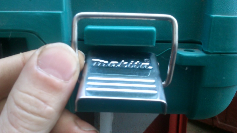

  13. sag
    sag Постоянный участник
    13 авг 2014
    184
    Армавир-Кропоткин

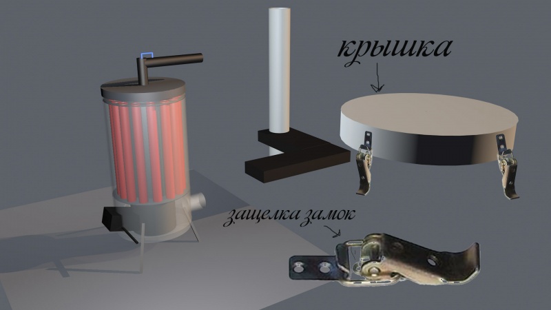

    Я хочу попробовать нижнюю крышку крепить вот на таких металлических защелках (забыл как называются)
    Просто дымоход шомполить не получиться,так как стоит дымоход от дровяной печи,зигзагом(хитрой конструкции)стену долбить для переделки дымохода неохота
    Типа такого
    Сделаю на ножках и на этих защелках.Глубины крышки в 100 мм хватит...?:mmm:

  14. sag
    13 авг 2014
    184
    Армавир-Кропоткин
    Хочу аккуратненько сделать(чтоб перед тёщенькой стыдно не было :mosking: ) Примерно так.

  15. orionich
    че выдумываете, показывали же ролики где крышки нет так и сделайте... либо к крыше ножки привари и крышку на уплотнитель
  16. Ilja
    Я понимаю, руский язык очень богатый! Но есть крышка и есть донышко!:5: Так куда вы советуете ножки приварить?:blum2:
    sag нравится это.
  17. Ilja

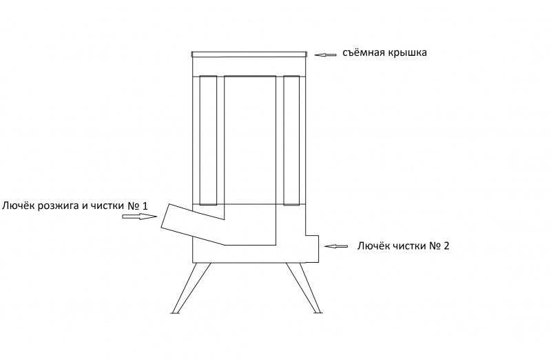

    *Американки* я так понимаю это металические армированные шланги? Вариант конечно хороший. но скажите сколько весит ваш котёл с теплоносителем? Предпологаю что при подьёме котла, вам приходиться изрядно покорячиться:5: Раз в сезон можно нижний бункер почистиь, отсоеденив дымоход. Если нет такой возможности, сделать второй лючёк, промерно так (дымоход условно не показан)
    Не забываем про угарный газ, и каждый лючёк, или любое соединение дымохода должно хорошо герметизироваться!:scratch_one-s_head: Такие советы как ровныи пол и толстый асбест могут привести к фатальному исходу.
  18. orionich
    американка это разьемная муфта, фатальный для кого?
  19. orionich
    ножка к крышке, в крышке паз с упротнителем, котел на ней стоит и уплотняется прижимаясь собственным весом. (это не рекомендация к действию, а совет бывалых...)
