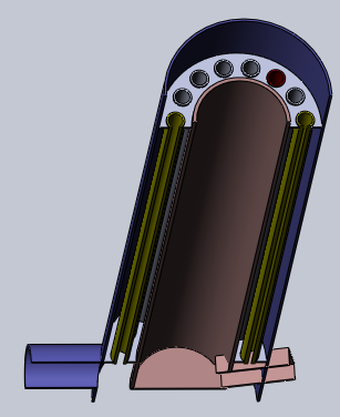

    уменьшу высоту теплообменника, чтобы продукты горения горели до теплообменника!
    у меня сделано по данному типу
    Спасибо!
