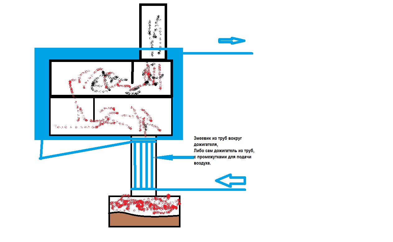

  17. mishazam90
    mishazam90 Новичок
    6 окт 2014
    Ребята привет! попрошу сразу, без ругательств в мою сторону и притенивший, ответьте по существу.... будет ли работать такая печь с водяной рубашкой и почему не будет если не будет.
    То есть если в промежутки между отверстий для воздуха к дожигателю приварить трубы с водой для сьема тепла, (водяной котел пока не нужен т.к. нужна регулировка в большом диапозоне работы) будет ли функционировать? или дожигание будет происходить при низкой темперетуре и приведет к саже?[​IMG]
    сейчас есть такая же печь но с водяным контуром вокруг выхлопной трубы впринципе все устраивает, но хотелось бы борльше тепла отдать именно воде. СПАСИБО!

  19. vitalii2202
    По дожигателю трубки не пойдут, зарастет сажей без нагрева и второй отсек для дожигания тоже лишний, опять же зарастет сажей и дымить будет. Пробовал делать так. А вот водяной бак с верху поставить можно, на форуме уже так делали.:good:
